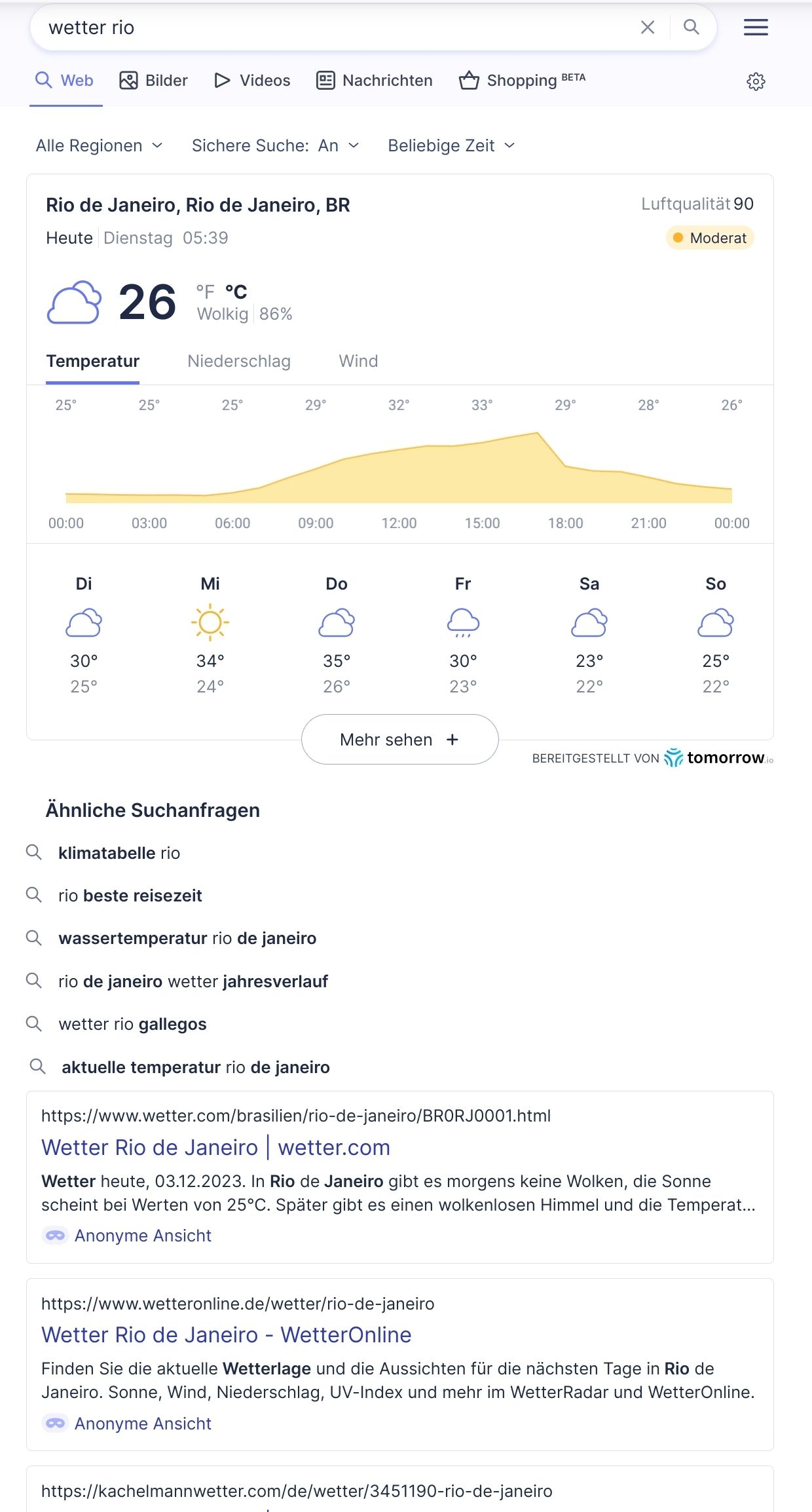

    Hallo Leute,
    ich würde gerne aus meinem Kalender eine Stadt auslesen und daraus, für den Tag, eine 3 Tage Voraussage anzeigen.
    Bsp.: im Kalender steht am 01.01.2024 "Flug Rio de Janeiro", dann hätte ich gerne das Wetter für den 01., 02. und 03. .... Aus dem Kalender habe ich schon die Stadt gefiltert. Jetzt bräuchte ich die Wetterdaten dazu.
    Hat jemand eine Idee?

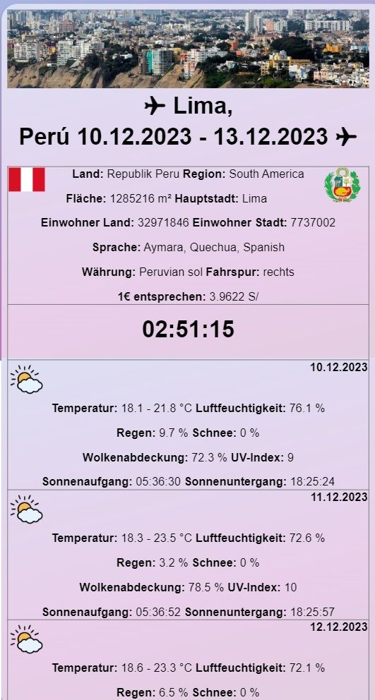

              Ich habe jetzt ein Skript geschrieben, um alle mögliche Daten eines Reiseziels anzeigen zu können. Vielleicht braucht das noch irgendjemand...
              //Settings
              const iCalID = 'ical.5.data.table'; //ID des Terminkalenders im ical Adapter
              const flightTerm = 'Flug '; //wie heißen die Termine Bsp: Flug New York - Termin als Ganztagstermin über den gesamten Aufenthalt
              const apiKey = 'xxxxxxxx'; // API Key für weather.visualcrossing.com
              const weatherIcons = '0_userdata.0/Wetter_Icons' //Link zu den Wetter-Icons - hier gibt es die Sets zum runterladen https://github.com/visualcrossing/WeatherIcons
              //Create Objects

              Die Daten sehen dann so aus...
              Als Adapter braucht man den iCal und man muss im Javascript axios als dep hinzufügen.
