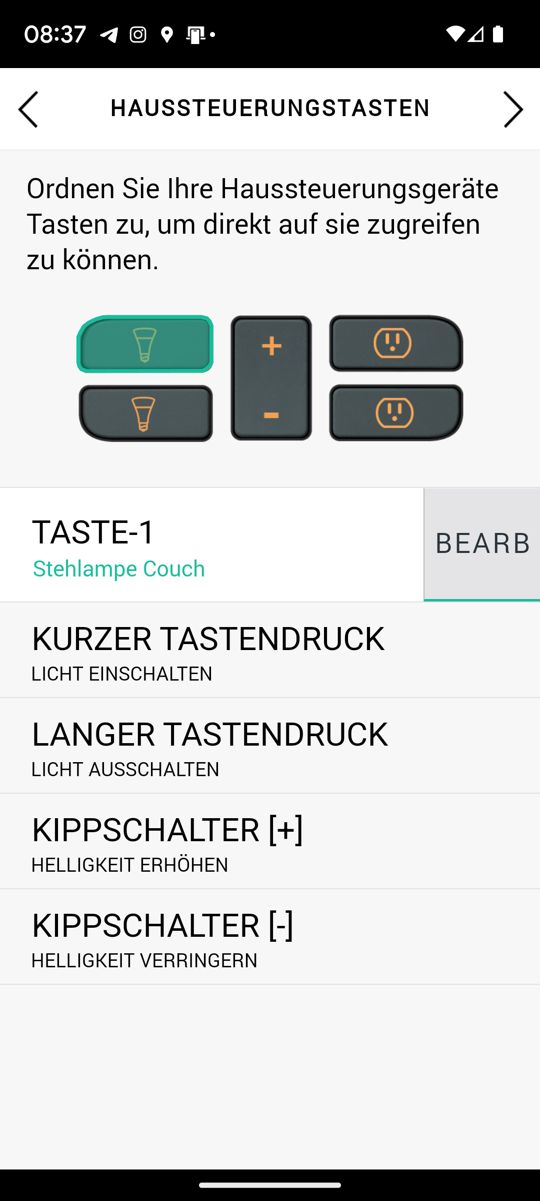

    Ich habe ein Shelly Bulb Glühlmpe, die ich schon seit längerem liegen habe, aber nie zum Einsatz gekommen ist.
    Ich habe sie jetzt über HA Bridge so wie schon andere Geräte eingebunden und wollte jetzt die Plus Minus Taste für das Dimmen nutzen. Leider funktioniert das nicht. Ich kann sie aus bzw. einschalten, aber nicht dimmen. Über Alexa funktioniert das Dimmen der Lampe tadellos. Ich habe schon so viel gesucht nach einem http Befehl, aber der Befehl "http://192.168.xxx.xxx/light/0?dim=up" funktioniert nicht.
    Hat jemand einen Tipp für mich, wie ich das lösen kann?

        @da_woody ja habe ich ja schon gemacht, aber der Befehl zum Dimmen vom Shelly Dimmer geht leider nicht. Für Shelly Bulb gibt es da irgendwie nichts oder ich finde nichts.
        Ralla66R 1 Antwort Letzte Antwort

          @biker1602
          für Dimmer,
          http://192.168.xxx.xxx/light/0?dim=up&step=10
          Bulb RGBW 2 geht nur
          http://192.168.xxx.xxx/white/0?brightness=70
          B 1 Antwort Letzte Antwort

              @ralla66 Ich habe nur die Shelly Bulb da funktioniert das mit dem Befehl für das Dimmen
              http://192.168.xxx.xxx/white/0?brightness=70 leider nicht, das hatte ich auch schon versucht.

                @biker1602 sagte in Shelly Bulb über Harmony steuern?:
                Dann mit Wireshark den Befehl mitschneiden.

                  @ralla66 said in Shelly Bulb über Harmony steuern?:
                  Wireshark
                  Da muss ich mich erstmal einlesen. Das habe ich noch nie gemacht😠
