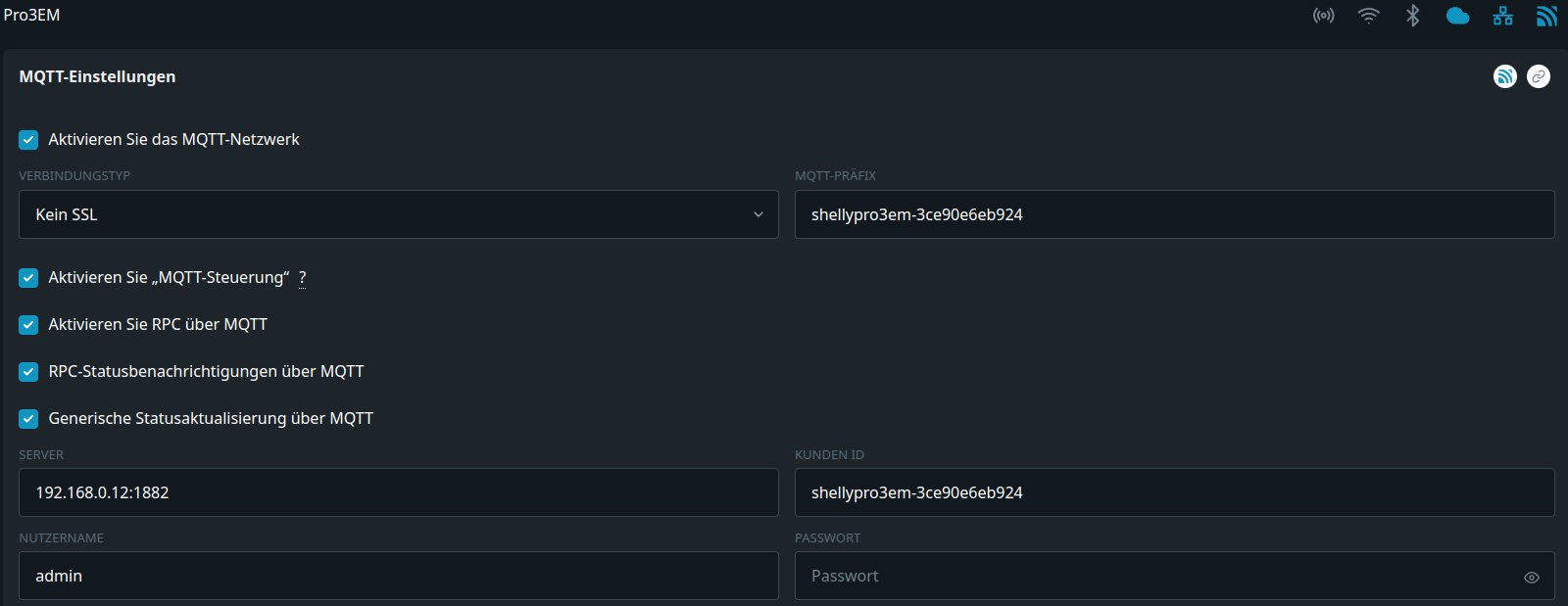

    curl -X POST -d '{"id":1, "method":"Mqtt.SetConfig", "params":{"config":{"enable":true, "server":"192.168.0.12:1882"}}}' http://${SHELLY}/rpc
    {"id":1,"src":"shellypro3em-3ce90e6eb924","result":{"restart_required":true}}%
    curl -X POST -d '{"id":1, "method":"Shelly.Reboot"}' http://${SHELLY}/rpc
    {"id":1,"src":"shellypro3em-3ce90e6eb924","result":null}%
    curl -X POST -d '{"id":1, "method":"Mqtt.GetStatus"}' http://${SHELLY}/rpc
    {"id":1,"src":"shellypro3em-3ce90e6eb924","result":{"connected":false}}%

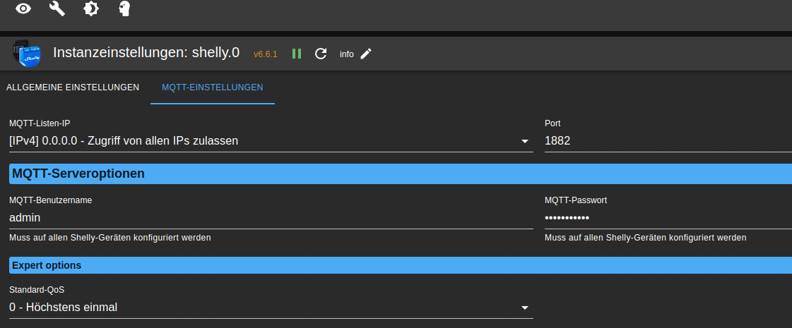

    2023-12-03 13:24:40.960 - info: shelly.0 (1558) Starting in MQTT mode. Listening on 0.0.0.0:1882 (QoS 0)
    Es bleibt die übliche Fehlermeldung mit dem roten Kreuz: Verbunden mit Gerät oder Dienst.
    Der shelly taucht auch nicht in den Objekten auf.
    Mehrfaches Neuinstallieren der Instanz und des Adapters ohne Änderung
    Versucht habe ich weiterhin eine Portweiterleitung von host auf Container des ports 1882 udp
    Ich finde den Fehler nicht, wer kann mich in die richtige Richtung stupsen?

      Siehe Doku. Der Shelly-Adapter stellt selbst einen MQTT-Broker bereit und verbindet sich nicht zu einem externen Broker. Du kannst so arbeiten, aber nur mit dem MQTT-Adapter und ohne den Shelly-Adapter.
      Oder war das nur ein Beispiel? Danach auf den Screenshots sieht es ja richtig aus.
      Hast Du Port 1882 im Container freigegeben?

        Meine Denkweise (kann falsch sein): Das war ein Test, ob das Problem am shelly oder am ioBroker liegt. Wenn der Test zu einem anderem broker funktioniert, liegt es nicht am shelly. Danach habe ich per
        und nachfolgendem reboot des shelly wieder versucht, auf meinen ioBroker (192.168.0.12:1882) zu schalten.
        Was fehlschlägt.
        Mmmh. Ich habe (wie oben beschrieben) eine Portweiterleitung auf 1882/UDP im container eingerichtet.
        Falsch? Nicht ausreichend?

          Okay, 1882/TCP eingerichtet und es scheint zu funktionieren. War der Meinung, das es UDP sein muss.
