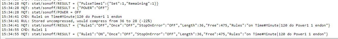

            So habe es jetzt mal so eingetragen:

                  Hi sagt mal kann da was mit der Rule nicht passen weil es nicht sauber schaltet? kann sich mal jemand meinen Auszug oben anschauen? Vielen Dank

                    Die Rule ist ok.
                    Setze mal die pulsetime auf "pulsetime1 20"
                    S 1 Antwort Letzte Antwort

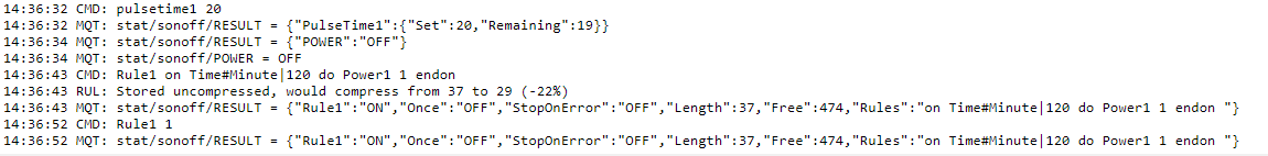

                      spiffel1234
                      @premo said in Tasmota SonOFF IP Steckdose S20 Zeitplan? Hilfe:
                      pulsetime1 20
                      Habe ich jetzt mal angegeben:

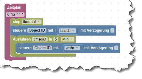

                            CodierknechtC Online
                            Codierknecht
                            @spiffel1234 sagte in Tasmota SonOFF IP Steckdose S20 Zeitplan? Hilfe:
                            geht das auch irgendwo im IO Broker?
                            Nimm doch ein einfaches Blockly:
