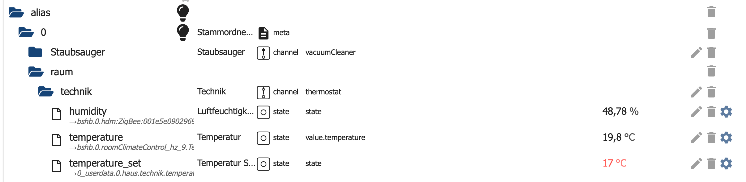

    Da ich mit Lovelace experimentiere, habe ich mir den Alias-Adapter installiert, da der dort manchmal hilfreich ist. Die Idee, mir einen Datenpunkt zu spiegeln, um bei Bedarf auch das Gerät dahinter tauschen zu können, ohne eine neue Zeitreihe beginnen zu müssen, finde ich auch sehr praktisch.
    Allerdings funktioniert das nicht so, wie gedacht. Ich habe für ein Raumthermostat ein Alias mit mehreren Datenpunkten erstellt, die von Datenpunkten des Thermostats und von einem Skript gespeist werden. Die Werte werden auch übernommen, soweit sieht das gut aus:

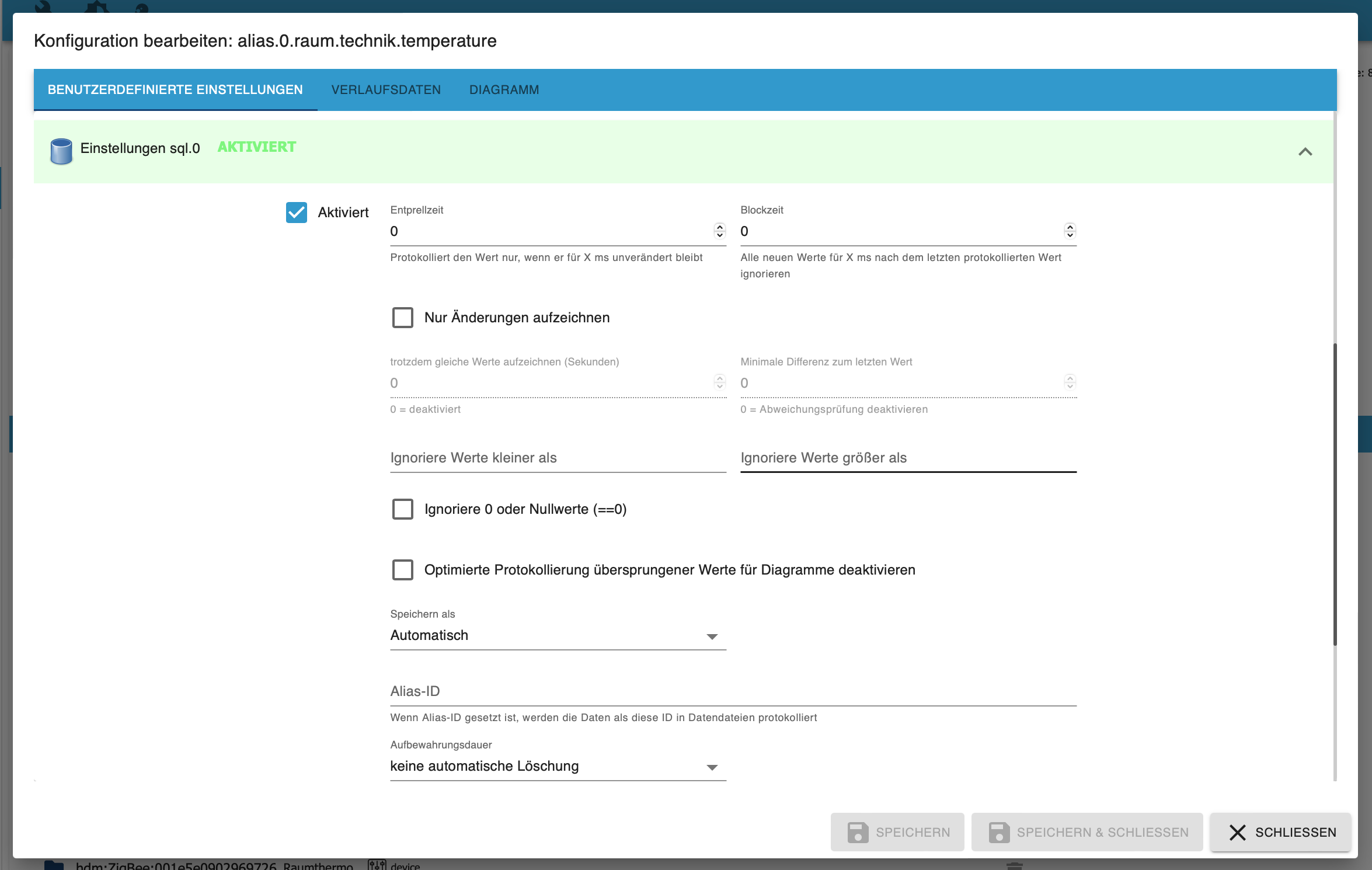

    Wenn ich nun neben dem Objekt das Zahnrad anklicke, kann ich sie dort auch für den SQL-Adapter aktivieren:

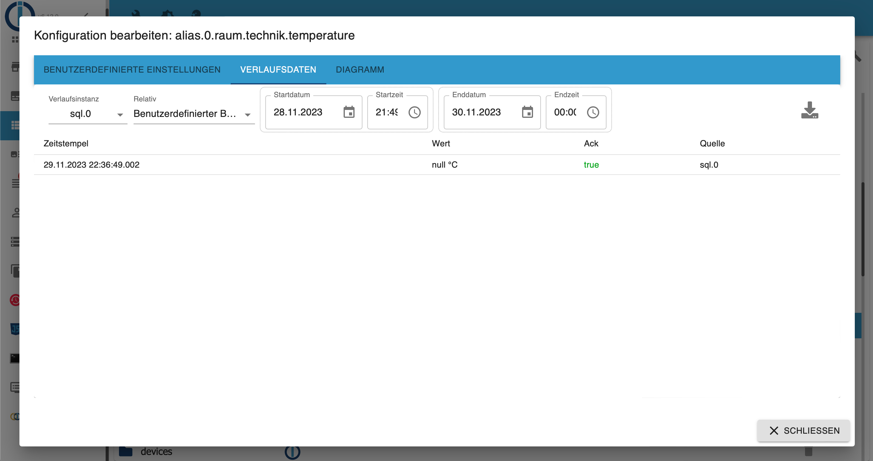

    Bei allen "normalen" Objekten klappt das auch seit jeher problemlos, die Daten werden schön in die MySQL geschrieben. Nur bei meinen neuen Alias-Objekten passiert leider nichts. Außer einem initialen "null" zu dem Zeitpunkt, als ich SQL aktiviert habe, schreibt er nichts in die DB:
    Woran kann das liegen?

        @bfit sagte in SQL-Adapter speichert keine Werte von Alias-Datenpunkten:
        "sql.0": {
        storageType": "",
        ioBroker freut sich auch über eine Spende für das Forum. Benutzt dazu den Spendenbutton im Header. Danke!

          @homoran Hm, ok. Was sollte da drin stehen? Ich hab gerade mal stichprobenartig nachgeprüft: Bei allen anderen "normalen" Datenpunkten, die der SQL-Adapter erfolgreich wegschreibt, ist der storageType auch leer :thinking_face:

            @bfit
            Bei mir sind die auch leer, vermutlich wenn der Typ auf Automatisch steht.
            Schau doch mal, ob der Datenpunkt in der Datenbank aufgeführt ist.
            Es gibt eine Tabelle "datapoints" da müsste er drinnen stehen.

                      Die sind doch beides "Number", oder?
                      wie gesagt, den Typ den du dem Datenpunkt gibst muss nicht der Typ sein, der dort hineingeschrieben wird.
                      So kann ein "Zahlenwert" per MQTT trotzdem als String kommen. Oder per Skript das selbe.
                      Dies wird allerdings seit einiger Zeit im Log angemeckert.
                      1 Reply Last reply
                      • B bfit
                        Ich glaube, ich komme langsam dahinter: Wenn bisher der Wert des "Original"-Objekts per SQL-Adapter protokolliert wurde, und künftig nur noch der Wert des Alias-Objekts, dann braucht der SQL-Adapter einen Neustart. Die ersten Alias-Werte bekomme ich mittlerweile protokolliert. Ich beobachte weiter.
                        seb
                        wrote on last edited by
                        @bfit Ich hatte eben das gleiche Problem. Ich hatte aber am originalen Datenpunkt kein Logging an. Ich musste aber auch erst den SQL-Adapter neu starten, damit er loggt.
                        1 Reply Last reply
