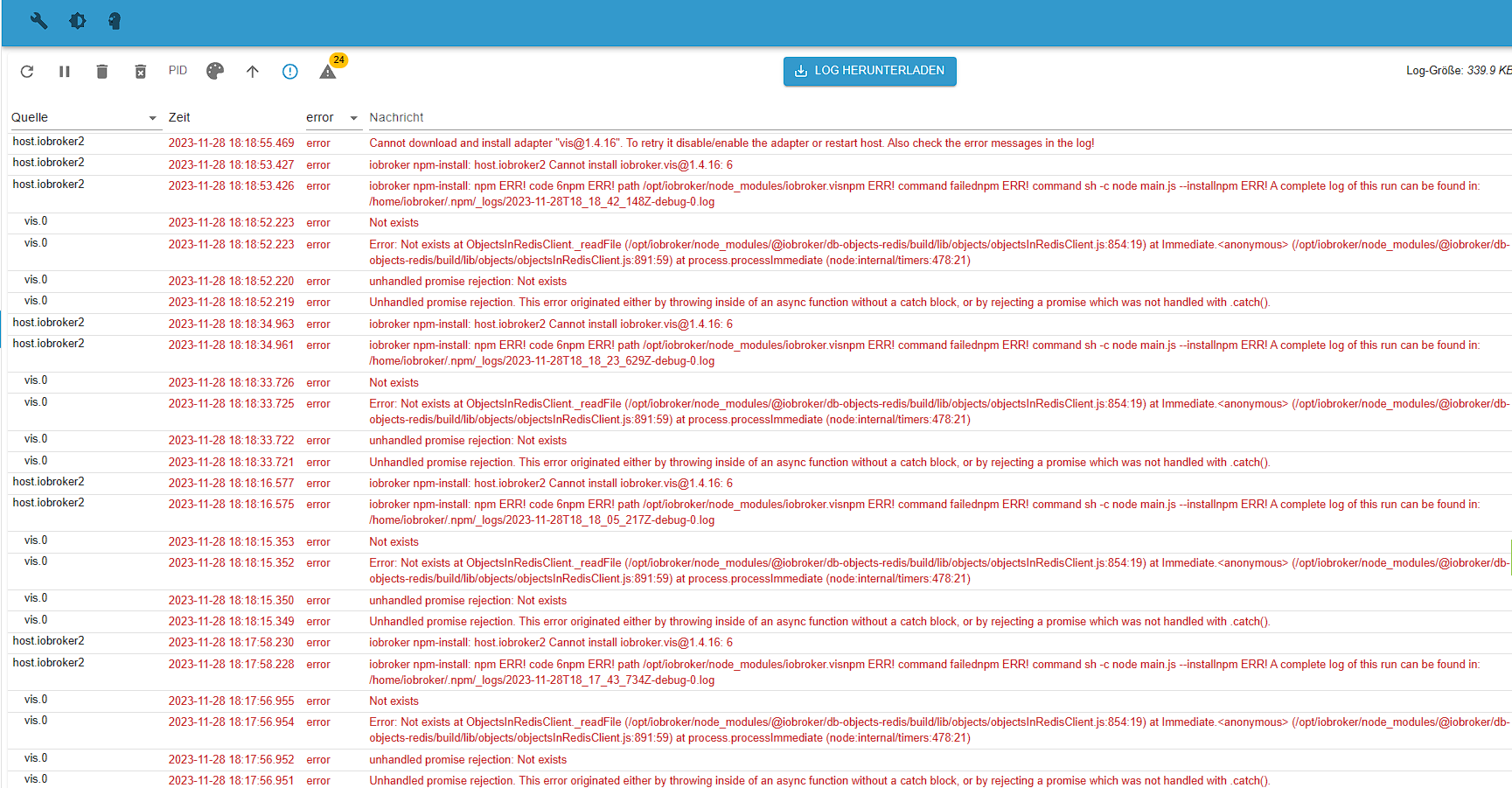

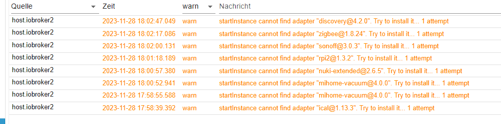

    ich habe jetzt Bullseye installiert.
    Dann habe ich eine Restore wieder über BackItUp eingespielt.
    Alle Adpater bleiben schwarz, mit folgenden Fehlermeldungen::
    Was kann das sein?

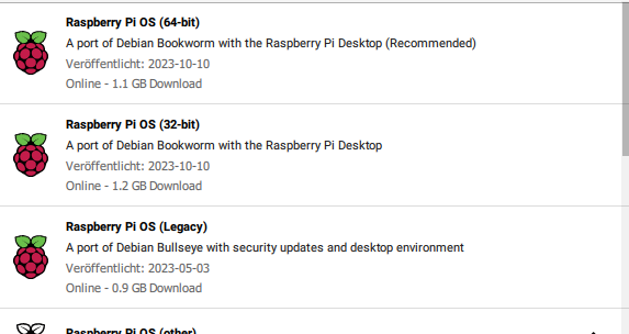

        Warum das alte Debian?
        K 1 Antwort Letzte Antwort
        • J Jan1
          @karacho
          K Offline
          K Offline
          Karacho

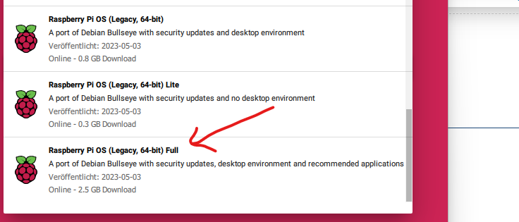

          @jan1
          was hätte ich denn installieren sollen? Ich habe das mit Pfeil installiert.... -> 64Bit Bullseye

              @jan1
              @karacho
              Halt nicht die Legacy Version sondern das aktuelle Release 'Bookworm'

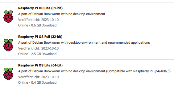

                @karacho
                K Offline
                K Offline
                Karacho
                @thomas-braun
                welches von den ganzen Alternativen?
                Sorry für die dumme Frage.....
                • K Karacho
                  @thomas-braun
                  @karacho
                  64 Bit Lite 'Bookworm'
                    @karacho
                    K Offline
                    K Offline
                    Karacho
                    @thomas-braun
                    das hier?
                    • K Karacho
                      @thomas-braun
                      das hier?
                      @karacho
                      Ja, steht doch dran. 64 Bit Lite 'Bookworm'.

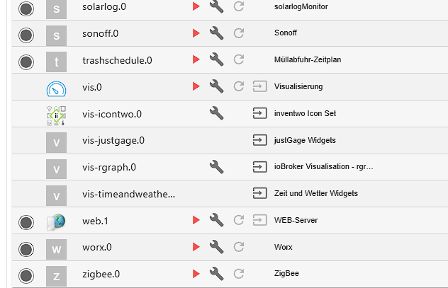

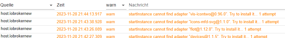

                        Nicht nur warten sondern auch VOR dem Backup einspielen VIS installieren. Ist ein Bug, aber hier im Forum schon tausendfach behandelt worden ;)
                        Lehrling seit 1975 !!!
                        • DJMarc75D DJMarc75
                          @karacho sagte in Nach Installation Bullseye: Restore funzt nicht:
                          Sicher das Warten hilft?
                          K Offline
                          K Offline
                          Karacho
                          @djmarc75
                          so langsam verzwiefele ich....
                          • aktuelle version analog Thomas eingespielt....
                          • Vis adapter vor Backup eingespielt
                          • Backup gezogen und wieder
                          Was mache ich falsch?

                                  • K Karacho
                                    @thomas-braun
                                    Skript v.2023-10-10
                                    *** BASE SYSTEM ***
                                     Static hostname: iobrokernew
                                           Icon name: computer
                                              Kernel: Linux 6.1.0-rpi6-rpi-v8
                                        Architecture: arm64
                                    Model           : Raspberry Pi 4 Model B Rev 1.2
                                    Docker          : false
                                    Virtualization  : none
                                    Kernel          : aarch64
                                    Userland        : arm64
                                    Systemuptime and Load:
                                     21:55:28 up 59 min,  2 users,  load average: 1.86, 1.70, 1.44
                                    CPU threads: 4
                                    *** RASPBERRY THROTTLING ***
                                    Current issues:
                                    Previously detected issues:
                                    *** Time and Time Zones ***
                                                   Local time: Tue 2023-11-28 21:55:28 CET
                                               Universal time: Tue 2023-11-28 20:55:28 UTC
                                                     RTC time: n/a
                                                  NTP service: active
                                              RTC in local TZ: no
                                    *** User and Groups ***
                                    pi
                                    /home/pi
                                    pi adm dialout cdrom sudo audio video plugdev games users input render netdev gpio i2c spi iobroker
                                    *** X-Server-Setup ***
                                    X-Server:       false
                                    Desktop:
                                    Terminal:       tty
                                    Boot Target:    multi-user.target
                                    *** MEMORY ***
                                    Mem:            4.0G        825M        900M        1.2M        2.3G        3.2G
                                    Swap:           104M          0B        104M
                                    Total:          4.1G        825M        1.0G
                                             3793 M total memory
                                              787 M used memory
                                              848 M active memory
                                             1826 M inactive memory
                                              858 M free memory
                                               76 M buffer memory
                                             2147 M swap cache
                                               99 M total swap
                                                0 M used swap
                                               99 M free swap
                                    Raspberry only:
                                    oom events: 0
                                    lifetime oom required: 0 Mbytes
                                    total time in oom handler: 0 ms
                                    max time spent in oom handler: 0 ms
                                    *** FAILED SERVICES ***
                                    0 loaded units listed.
                                    *** FILESYSTEM ***
                                    Filesystem                                 Type      Size  Used Avail Use% Mounted on
                                    udev                                       devtmpfs  1.6G     0  1.6G   0% /dev
                                    tmpfs                                      tmpfs     380M  1.2M  379M   1% /run
                                    /dev/mmcblk0p2                             ext4       59G  4.5G   51G   9% /
                                    tmpfs                                      tmpfs     1.9G     0  1.9G   0% /dev/shm
                                    tmpfs                                      tmpfs     5.0M   16K  5.0M   1% /run/lock
                                    /dev/mmcblk0p1                             vfat      510M   61M  450M  12% /boot/firmware
                                    tmpfs                                      tmpfs     380M     0  380M   0% /run/user/1000
                                    //192.168.178.65/backup/Rapsberry/iobroker cifs      2.7T  1.1T  1.6T  41% /opt/iobroker/backups
                                    [Tue Nov 28 20:55:52 2023] Kernel command line: coherent_pool=1M 8250.nr_uarts=0 snd_bcm2835.enable_headphones=0 snd_bcm2835.enable_headphones=1 snd_bcm2835.enable_hdmi=1 snd_bcm2835.enable_hdmi=0  smsc95xx.macaddr=DC:A6:32:61:2C:40 vc_mem.mem_base=0x3ec00000 vc_mem.mem_size=0x40000000  console=ttyS0,115200 console=tty1 root=PARTUUID=77eeeb6e-02 rootfstype=ext4 fsck.repair=yes rootwait
                                    [Tue Nov 28 20:55:55 2023] EXT4-fs (mmcblk0p2): mounted filesystem with ordered data mode. Quota mode: none.
                                    [Tue Nov 28 20:55:57 2023] EXT4-fs (mmcblk0p2): re-mounted. Quota mode: none.
                                    Show mounted filesystems \(real ones only\):
                                    TARGET                    SOURCE                                     FSTYPE OPTIONS
                                    /                         /dev/mmcblk0p2                             ext4   rw,noatime,commit=600
                                    |-/boot/firmware          /dev/mmcblk0p1                             vfat   rw,relatime,fmask=0022,dmask=0022,codepage=437,iocharset=ascii,shortname=mixed,errors=remount-ro
                                    `-/opt/iobroker/backups   //192.168.178.65/backup/Rapsberry/iobroker cifs   rw,relatime,vers=2.0,cache=strict,username=backup_eigene,domain=iobroker,uid=1001,noforceuid,gid=1001,noforcegid,addr=192.168.178.65,file_mode=0777,dir_mode=0777,soft,nounix,serverino,mapposix,rsize=65536,wsize=65536,bsize=1048576,echo_interval=60,actimeo=1,closetimeo=1
                                      `-/opt/iobroker/backups //192.168.178.65/backup/Rapsberry/iobroker cifs   rw,relatime,vers=3.1.1,cache=strict,username=backup_eigene,domain=iobroker,uid=1001,noforceuid,gid=1001,noforcegid,addr=192.168.178.65,file_mode=0777,dir_mode=0777,soft,nounix,serverino,mapposix,rsize=4194304,wsize=4194304,bsize=1048576,echo_interval=60,actimeo=1,closetimeo=1
                                    /var:
                                    523M    /var/
                                    200M    /var/cache
                                    195M    /var/cache/apt
                                    163M    /var/lib
                                    131M    /var/lib/apt/lists
                                    Archived and active journals take up 60.0M in the file system.
                                    /opt/iobroker/backups:
                                    1.2G    /opt/iobroker/backups/
                                    0       /opt/iobroker/backups/redistmp
                                    /opt/iobroker/iobroker-data:
                                    943M    /opt/iobroker/iobroker-data/
                                    697M    /opt/iobroker/iobroker-data/history
                                    211M    /opt/iobroker/iobroker-data/files
                                    52M     /opt/iobroker/iobroker-data/files/javascript.admin
                                    45M     /opt/iobroker/iobroker-data/files/devices.admin/static
                                    35M     /opt/iobroker/iobroker-data/files/devices.admin/static/js/main.24f2bb56.js.map
                                    27M     /opt/iobroker/iobroker-data/objects.jsonl
                                    21M     /opt/iobroker/iobroker-data/files/web.admin/static/js/main.aaea95f8.js.map
                                    9.3M    /opt/iobroker/iobroker-data/states.jsonl
                                    8.9M    /opt/iobroker/iobroker-data/files/scenes.admin/static/js/2.7de3299d.chunk.js.map
                                    USB-Devices by-id:
                                    USB-Sticks -  Avoid direct links to /dev/* in your adapter setups, please always prefer the links 'by-id':
                                    /dev/serial/by-id/usb-ITead_Sonoff_Zigbee_3.0_USB_Dongle_Plus_e486124e65c8eb11afebc4c3de5b81b4-if00-port0
                                    *** NodeJS-Installation ***
                                    /usr/bin/nodejs         v18.18.2
                                    /usr/bin/node           v18.18.2
                                    /usr/bin/npm            9.8.1
                                    /usr/bin/npx            9.8.1
                                    /usr/bin/corepack       0.19.0
                                    nodejs:
                                      Installed: 18.18.2-1nodesource1
                                      Candidate: 18.18.2-1nodesource1
                                      Version table:
                                     *** 18.18.2-1nodesource1 500
                                            500 https://deb.nodesource.com/node_18.x nodistro/main arm64 Packages
                                            100 /var/lib/dpkg/status
                                         18.18.1-1nodesource1 500
                                         18.18.0-1nodesource1 500
                                         18.17.1-1nodesource1 500
                                         18.17.0-1nodesource1 500
                                         18.16.1-1nodesource1 500
                                         18.16.0-1nodesource1 500
                                         18.15.0-1nodesource1 500
                                         18.14.2-1nodesource1 500
                                         18.14.1-1nodesource1 500
                                         18.14.0-1nodesource1 500
                                         18.13.0+dfsg1-1 500
                                            500 http://deb.debian.org/debian bookworm/main arm64 Packages
                                         18.13.0-1nodesource1 500
                                         18.12.0-1nodesource1 500
                                         18.11.0-1nodesource1 500
                                         18.10.0-1nodesource1 500
                                         18.9.1-1nodesource1 500
                                         18.9.0-1nodesource1 500
                                         18.8.0-1nodesource1 500
                                         18.7.0-1nodesource1 500
                                         18.6.0-1nodesource1 500
                                         18.5.0-1nodesource1 500
                                         18.4.0-1nodesource1 500
                                         18.3.0-1nodesource1 500
                                         18.2.0-1nodesource1 500
                                         18.1.0-1nodesource1 500
                                         18.0.0-1nodesource1 500
                                    No problems detected
                                    Errors in npm tree:
                                    *** ioBroker-Installation ***
                                    ioBroker Status
                                    Objects type: jsonl
                                    States  type: jsonl
                                    Core adapters versions
                                    js-controller:  5.0.16
                                    admin:          6.12.0
                                    javascript:     7.1.4
                                    Adapters from github:   4
                                    Adapter State
                                    + system.adapter.admin.0                  : admin                 : iobrokernew                              -  enabled, port: 8081, bind: 0.0.0.0, run as: admin
                                    + system.adapter.backitup.0               : backitup              : iobrokernew                              -  enabled
                                      system.adapter.bmw.0                    : bmw                   : iobrokernew                              - disabled
                                      system.adapter.bosch-ebike.0            : bosch-ebike           : iobrokernew                              - disabled
                                      system.adapter.broadlink2.0             : broadlink2            : iobrokernew                              - disabled
                                      system.adapter.cloud.0                  : cloud                 : iobrokernew                              - disabled
                                      system.adapter.daswetter.0              : daswetter             : iobrokernew                              - disabled
                                      system.adapter.devices.0                : devices               : iobrokernew                              - disabled
                                      system.adapter.discovery.0              : discovery             : iobrokernew                              - disabled
                                      system.adapter.dwd.0                    : dwd                   : iobrokernew                              - disabled
                                      system.adapter.easee.0                  : easee                 : iobrokernew                              - disabled
                                      system.adapter.ems-esp.0                : ems-esp               : iobrokernew                              - disabled
                                      system.adapter.energiefluss.0           : energiefluss          : iobrokernew                              - disabled
                                      system.adapter.flot.0                   : flot                  : iobrokernew                              - disabled
                                      system.adapter.harmony.0                : harmony               : iobrokernew                              - disabled
                                      system.adapter.heatingcontrol.0         : heatingcontrol        : iobrokernew                              - disabled
                                      system.adapter.history.0                : history               : iobrokernew                              - disabled
                                      system.adapter.hmip.0                   : hmip                  : iobrokernew                              - disabled
                                      system.adapter.homeconnect.0            : homeconnect           : iobrokernew                              - disabled
                                      system.adapter.hs100.0                  : hs100                 : iobrokernew                              - disabled
                                      system.adapter.ical.0                   : ical                  : iobrokernew                              - disabled
                                      system.adapter.icons-mfd-svg.0          : icons-mfd-svg         : iobrokernew                              - disabled
                                      system.adapter.info.0                   : info                  : iobrokernew                              - disabled
                                      system.adapter.javascript.0             : javascript            : iobrokernew                              - disabled
                                      system.adapter.meater.0                 : meater                : iobrokernew                              - disabled
                                      system.adapter.mercedesme.0             : mercedesme            : iobrokernew                              - disabled
                                      system.adapter.mihome-vacuum.0          : mihome-vacuum         : iobrokernew                              - disabled, port: 54321
                                      system.adapter.mihome-vacuum.1          : mihome-vacuum         : iobrokernew                              - disabled, port: 54321
                                      system.adapter.nuki-extended.0          : nuki-extended         : iobrokernew                              - disabled
                                      system.adapter.pushover.0               : pushover              : iobrokernew                              - disabled
                                      system.adapter.rpi2.0                   : rpi2                  : iobrokernew                              - disabled
                                      system.adapter.scenes.0                 : scenes                : iobrokernew                              - disabled
                                      system.adapter.smartgarden.0            : smartgarden           : iobrokernew                              - disabled
                                      system.adapter.solarlog.0               : solarlog              : iobrokernew                              - disabled, port: 80
                                      system.adapter.sonoff.0                 : sonoff                : iobrokernew                              - disabled, port: 1883, bind: 0.0.0.0
                                      system.adapter.trashschedule.0          : trashschedule         : iobrokernew                              - disabled
                                      system.adapter.vis-icontwo.0            : vis-icontwo           : iobrokernew                              - disabled
                                      system.adapter.vis-justgage.0           : vis-justgage          : iobrokernew                              - disabled
                                      system.adapter.vis-rgraph.0             : vis-rgraph            : iobrokernew                              - disabled
                                      system.adapter.vis-timeandweather.0     : vis-timeandweather    : iobrokernew                              - disabled
                                      system.adapter.vis.0                    : vis                   : iobrokernew                              - disabled
                                      system.adapter.web.1                    : web                   : iobrokernew                              - disabled, port: 8082, bind: 0.0.0.0, run as: admin
                                      system.adapter.worx.0                   : worx                  : iobrokernew                              - disabled
                                      system.adapter.zigbee.0                 : zigbee                : iobrokernew                              - disabled, port: /dev/serial/by-id/usb-ITead_Sonoff_Zigbee_3.0_USB_Dongle_Plus_e486124e65c8eb11afebc4c3de5b81b4-if00-port0
                                    + instance is alive
                                    ioBroker-Repositories
                                    Stable (default): http://download.iobroker.net/sources-dist.json
                                    Beta (latest) : http://download.iobroker.net/sources-dist-latest.json
                                    Installed ioBroker-Instances
                                    Adapter    "admin"        : 6.12.0   , installed 6.12.0
                                    Adapter    "backitup"     : 2.8.7    , installed 2.8.7
                                    Adapter    "bmw"          : 2.5.7    , installed 2.6.3
                                    Adapter    "bosch-ebike"  : 0.0.3    , installed 0.1.0
                                    Adapter    "broadlink2"   : 2.1.5    , installed 2.1.5
                                    Adapter    "cloud"        : 4.4.1    , installed 4.4.1
                                    Adapter    "daswetter"    : 3.1.10   , installed 3.1.10
                                    Adapter    "devices"      : 1.1.5    , installed 1.1.5
                                    Adapter    "discovery"    : 4.2.0    , installed 4.2.0
                                    Adapter    "easee"        : 1.0.10   , installed 1.0.10
                                    Adapter    "ems-esp"      : 2.6.1    , installed 2.6.1
                                    Adapter    "harmony"      : 1.3.0    , installed 1.2.2  [Updatable]
                                    Adapter    "heatingcontrol": 2.11.1  , installed 2.11.1
                                    Adapter    "hmip"         : 1.20.0   , installed 1.20.0
                                    Adapter    "homeconnect"  : 1.1.1    , installed 1.1.1
                                    Adapter    "ical"         : 1.13.3   , installed 1.13.3
                                    Adapter    "icons-mfd-svg": 1.1.0    , installed 1.1.0
                                    Adapter    "javascript"   : 7.1.6    , installed 7.1.4  [Updatable]
                                    Controller "js-controller": 5.0.16   , installed 5.0.16
                                    Adapter    "mihome-vacuum": 4.1.0    , installed 4.0.0  [Updatable]
                                    Adapter    "nuki-extended": 2.6.5    , installed 2.6.5
                                    Adapter    "pushover"     : 3.0.3    , installed 3.0.3
                                    Adapter    "rpi2"         : 1.3.2    , installed 1.3.2
                                    Adapter    "scenes"       : 2.3.9    , installed 2.3.9
                                    Adapter    "sonoff"       : 3.0.3    , installed 3.0.3
                                    Adapter    "vis-icontwo"  : 0.97.1   , installed 0.96.0 [Updatable]
                                    Adapter    "zigbee"       : 1.8.24   , installed 1.8.24
                                    Objects and States
                                    Objects:        15731
                                    States:         13346
                                    Hit:1 http://deb.debian.org/debian bookworm InRelease
                                    Hit:2 http://deb.debian.org/debian-security bookworm-security InRelease
                                    Hit:3 http://archive.raspberrypi.com/debian bookworm InRelease
                                    Hit:4 http://deb.debian.org/debian bookworm-updates InRelease
                                    Hit:5 https://deb.nodesource.com/node_18.x nodistro InRelease
                                    Reading package lists...
                                    Pending Updates: 0
                                    *** Listening Ports ***
                                    tcp        0      0 127.0.0.1:9001          0.0.0.0:*               LISTEN      1001       28078      4884/iobroker.js-co
                                    tcp        0      0 127.0.0.1:9000          0.0.0.0:*               LISTEN      1001       28085      4884/iobroker.js-co
                                    tcp        0      0 0.0.0.0:22              0.0.0.0:*               LISTEN      0          16435      723/sshd: /usr/sbin
                                    tcp6       0      0 :::22                   :::*                    LISTEN      0          16437      723/sshd: /usr/sbin
                                    tcp6       0      0 :::8081                 :::*                    LISTEN      1001       26283      4909/io.admin.0
                                    udp        0      0 0.0.0.0:49700           0.0.0.0:*                           104        11624      476/avahi-daemon: r
                                    udp        0      0 0.0.0.0:5353            0.0.0.0:*                           104        11622      476/avahi-daemon: r
                                    udp6       0      0 :::39159                :::*                                104        11625      476/avahi-daemon: r
                                    udp6       0      0 :::5353                 :::*                                104        11623      476/avahi-daemon: r
                                    2023-11-28 21:56:45.045  - info: host.iobrokernew iobroker npm-install: upload [50] info.admin /opt/iobroker/node_modules/iobroker.info/admin/lib/img/logos/coreos.png lib/img/logos/coreos.png image/png
                                    2023-11-28 21:56:45.140  - info: host.iobrokernew iobroker npm-install: upload [40] info.admin /opt/iobroker/node_modules/iobroker.info/admin/lib/img/logos/manjaro.png lib/img/logos/manjaro.png image/png
                                    2023-11-28 21:56:45.236  - info: host.iobrokernew iobroker npm-install: upload [30] info.admin /opt/iobroker/node_modules/iobroker.info/admin/lib/img/logos/slackware.png lib/img/logos/slackware.png image/png
                                    2023-11-28 21:56:45.352  - info: host.iobrokernew iobroker npm-install: upload [20] info.admin /opt/iobroker/node_modules/iobroker.info/admin/lib/js/bootstrap.min.js lib/js/bootstrap.min.js application/javascript
                                    2023-11-28 21:56:45.362  - info: host.iobrokernew iobroker npm-install: upload [19] info.admin /opt/iobroker/node_modules/iobroker.info/admin/lib/js/chartist.min.js lib/js/chartist.min.js application/javascript
                                    2023-11-28 21:56:45.379  - info: host.iobrokernew iobroker npm-install: upload [18] info.admin /opt/iobroker/node_modules/iobroker.info/admin/lib/js/clock.js lib/js/clock.js application/javascript
                                    2023-11-28 21:56:45.390  - info: host.iobrokernew iobroker npm-install: upload [17] info.admin /opt/iobroker/node_modules/iobroker.info/admin/lib/js/commons.js lib/js/commons.js application/javascript
                                    2023-11-28 21:56:45.401  - info: host.iobrokernew iobroker npm-install: upload [16] info.admin /opt/iobroker/node_modules/iobroker.info/admin/lib/js/documentation.js lib/js/documentation.js application/javascript
                                    2023-11-28 21:56:45.412  - info: host.iobrokernew iobroker npm-install: upload [15] info.admin /opt/iobroker/node_modules/iobroker.info/admin/lib/js/feednami.min.js lib/js/feednami.min.js application/javascript
                                    2023-11-28 21:56:45.423  - info: host.iobrokernew iobroker npm-install: upload [14] info.admin /opt/iobroker/node_modules/iobroker.info/admin/lib/js/format-google-calender.js lib/js/format-google-calender.js application/javascript
                                    2023-11-28 21:56:45.434  - info: host.iobrokernew iobroker npm-install: upload [13] info.admin /opt/iobroker/node_modules/iobroker.info/admin/lib/js/forum.js lib/js/forum.js application/javascript
                                    2023-11-28 21:56:45.446  - info: host.iobrokernew iobroker npm-install: upload [12] info.admin /opt/iobroker/node_modules/iobroker.info/admin/lib/js/githubData.js lib/js/githubData.js application/javascript
                                    2023-11-28 21:56:45.458  - info: host.iobrokernew iobroker npm-install: upload [11] info.admin /opt/iobroker/node_modules/iobroker.info/admin/lib/js/helper.js lib/js/helper.js application/javascript
                                    2023-11-28 21:56:45.468  - info: host.iobrokernew iobroker npm-install: upload [10] info.admin /opt/iobroker/node_modules/iobroker.info/admin/lib/js/hostInfo.js lib/js/hostInfo.js application/javascript
                                    2023-11-28 21:56:45.478  - info: host.iobrokernew iobroker npm-install: upload [9] info.admin /opt/iobroker/node_modules/iobroker.info/admin/lib/js/info.js lib/js/info.js application/javascript
                                    2023-11-28 21:56:45.488  - info: host.iobrokernew iobroker npm-install: upload [8] info.admin /opt/iobroker/node_modules/iobroker.info/admin/lib/js/news.js lib/js/news.js application/javascript
                                    2023-11-28 21:56:45.499  - info: host.iobrokernew iobroker npm-install: upload [7] info.admin /opt/iobroker/node_modules/iobroker.info/admin/lib/js/popupnews.js lib/js/popupnews.js application/javascript
                                    2023-11-28 21:56:45.510  - info: host.iobrokernew iobroker npm-install: upload [6] info.admin /opt/iobroker/node_modules/iobroker.info/admin/lib/js/searchGithub.js lib/js/searchGithub.js application/javascript
                                    2023-11-28 21:56:45.520  - info: host.iobrokernew iobroker npm-install: upload [5] info.admin /opt/iobroker/node_modules/iobroker.info/admin/lib/js/showdown.min.js lib/js/showdown.min.js application/javascript
                                    2023-11-28 21:56:45.532  - info: host.iobrokernew iobroker npm-install: upload [4] info.admin /opt/iobroker/node_modules/iobroker.info/admin/lib/js/simplemde.min.js lib/js/simplemde.min.js application/javascript
                                    2023-11-28 21:56:45.553  - info: host.iobrokernew iobroker npm-install: upload [3] info.admin /opt/iobroker/node_modules/iobroker.info/admin/lib/js/systemInformation.js lib/js/systemInformation.js application/javascript
                                    2023-11-28 21:56:45.574  - info: host.iobrokernew iobroker npm-install: upload [2] info.admin /opt/iobroker/node_modules/iobroker.info/admin/lib/js/updateAdapter.js lib/js/updateAdapter.js application/javascript
                                    2023-11-28 21:56:45.583  - info: host.iobrokernew iobroker npm-install: upload [1] info.admin /opt/iobroker/node_modules/iobroker.info/admin/tab_m.html tab_m.html text/html
                                    2023-11-28 21:56:45.605  - info: host.iobrokernew iobroker npm-install: upload [0] info.admin /opt/iobroker/node_modules/iobroker.info/admin/words.js words.js application/javascript
                                    2023-11-28 21:56:45.867  - info: host.iobrokernew iobroker npm-install: host.iobrokernew object system.adapter.info created/updated
                                    @karacho
                                    Du hast es irgendwie hinbekommen zwei mounts in den selben Mountpunkt zu drücken.

                                      @thomas-braun
                                      Wovon redest Du?
                                      Meinst Du das die alte Version auf einer Festplatte war und ich jetzt auf SD Card bin?
                                      Was kann ich tun?

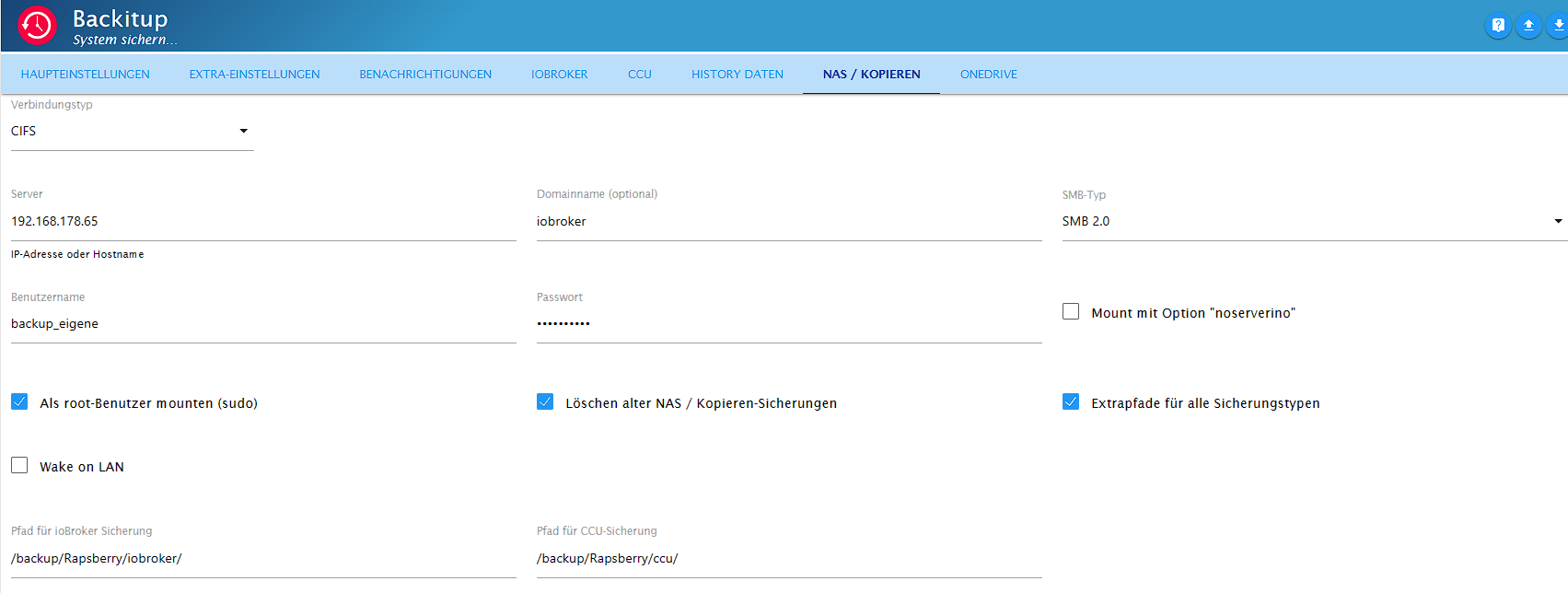

                                        @karacho
                                        Ich rede davon:
                                        Das geht nicht. Wie und wo du auch immer das so eingestellt hast. In der /etc/fstab und dann nochmal per Backitup gemountet?
                                          @karacho
                                          Ich rede davon:
                                          K Offline
                                          K Offline
                                          Karacho
                                          @thomas-braun
                                          Ich hatte mein NFS erst mit smb311 verbunden, daber keine Verbindung .. dann auf smb20 geändert...
