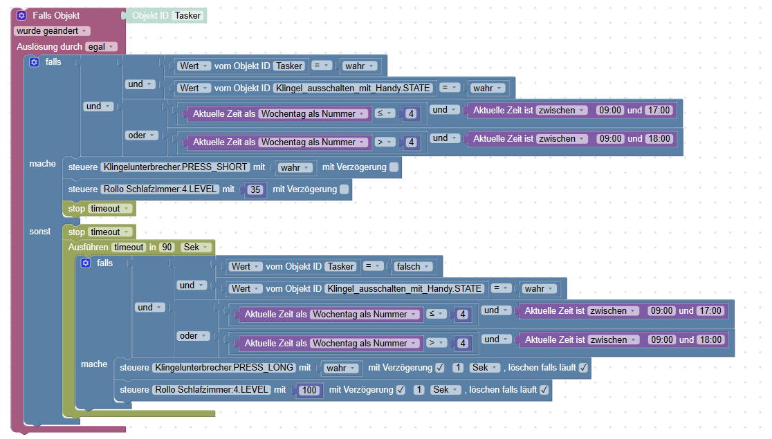

    habe mal eine Frage und komme irgendwie nicht weiter. Habe ein Blockly Script das auch gut funktioniert. Gerne würde ich dieses erweitern. Das Script schaltet, sobald ich das Handy auf dem Induktionsladegerät lege, über den Android Tasker das Handy stumm, meine Klingel aus und die Rollos im Schlafzimmer senken sich auf 35%. Sobald ich das Handy dann vom Ladegerät abhebe, geht nach 90 sek. die Klingel wieder an und die Rollos öffnen sich auf 100 %. Jetzt möchte ich jedoch die Rollos nur öffnen, wenn diese zuvor über 8 Prozent geöffnet waren (8% deshalb, weil die sich bei geöffnetem Fester bezüglich Belüftung auf 8 % öffnen)
    Kann mir jemand einen Lösungsansatz aufzeigen bitte?

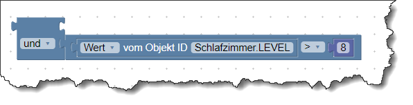

      @dirkheider
      Du musst halt im timeout zusätzlich zu den bereits vorhandenen Bedingungen noch "Schlafzimmer.3.LEVEL" abprüfen.

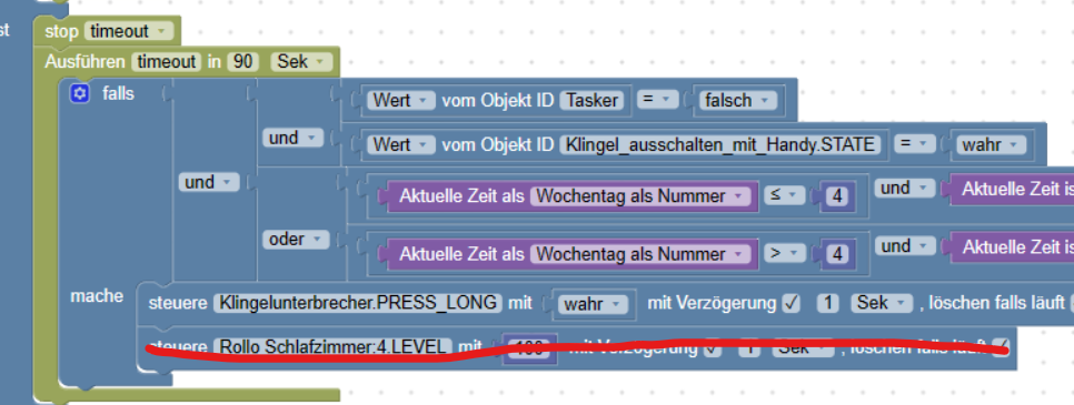

        dirkheider
        @codierknecht
        Ja......das hatte ich auch, aber dann schaltet sich die Klingel auch nur dann wieder ein, wenn das Rollo über 8 % ist:-(. Die Klingel soll sich aber immer wieder einschalten. Nur das Rollo soll nur auf 100% öffnen, wenn es zuvor auf 8 % stand.

            @dirkheider
            DJMarc75D Offline
            DJMarc75D Offline
            DJMarc75
            @codierknecht sagte in Blockly Script:
            dann wird die Klingel nicht geschaltet wenn der Wert <= 8 ist.
            Besser einen zweiten Falls Block in den Timeout einbauen
            Den rot markierten raus und dafür
            an dieser Stelle einsetzen - müsste klappen ;)
