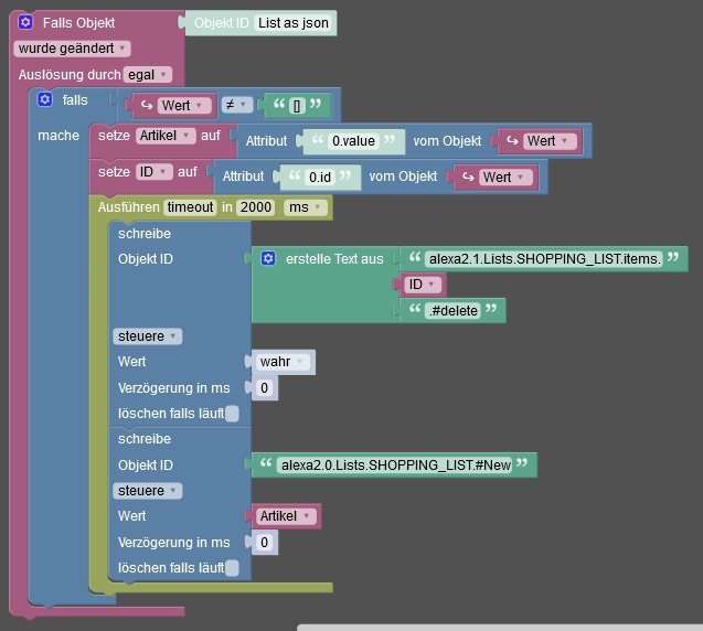

    Hallo Allerseits,
    ich habe 2 Alexa2 Instanzen und möchte, dass die Produkte aus alexa2.1.Lists.SHOPPING_LIST in alexa2.0.Lists.SHOPPING_LIST rein wandern. Aslo soll jedes Mal, wenn ein Produkt in Instanz 1 angelegt wird, dieser dort gelöscht und in Instanz 0 auftaucht. Wie würdet ihr sowas machen?

      @ldittmar so müsste das passen ;)
      noch als Code zum Importieren:

      Der Trigger oben muss halt angepasst werden auf die JSON der zweiten Instanz ;)

        @djmarc75 Echt Hammer! Es funktioniert super :-) Danke!!
