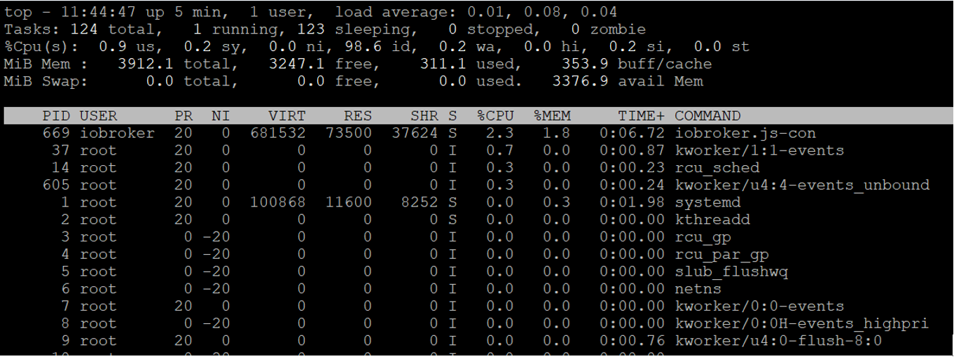

    @thomas-braun Es liegen 300MB freien RAM und 2GB an Verfügbaren RAM rum.
    Wenn ich den Container ohne Backup starte und dann JS laufen lasse habe ich das Problem nicht.
    Dann wird wohl docker nicht das Problem sein, sondern irgendwelche vorhandenen Daten oder ein Installationsprozess.
    Die Frage ist nur warum dieser Fehler bei einer Neuinstallation + Backup wieder "eingebaut" wird.

                                    @ro75 sagte in JS-Adapter startet ständig neu: heap out of memory:
                                    Aus meiner Sicht:
                                    wenn du weiterhin mit Docker arbeiten willst/musst dann brauchst du mehr RAM
                                    Die 3 Punkte unter dem Gesichtspunkt, dass du mit Docker arbeiten willst. Alternativ verzichte auf Docker (zumindest ohne ioBroker, nur für andere Projekte).
                                    Wenn der RAM knapp wird, hilft natürlich jeden Megabyte mehr. Trotzdem glaube ich, dass der Overhead durch Docker überschätzt wird.
                                    Habe das gerade mal auf einer VM nachgestellt
                                    1. ioBroker nativ installiert
                                    2. ioBroker unter Docker installiert
                                    Jeweils mit identischer Installation (frisch aufgesetzt mit Admin+Backitup Adapter) ergibt sich ein Unterschied von ca. 75 MB.
                                    S 1 Reply Last reply
                                        smhrambo
                                        wrote on last edited by
                                        #34
                                        @marc-berg Deshalb glaube ich auch nicht das es an Docker liegt.
                                        Besonders schon deswegen, das es nur beim einspielen des Backups auftritt.
                                        Ich versuche so viel Strom wie möglich zu sparen und das System lief 3 Jahre ohne Probleme.
                                        Beim Verbrauch ist ein Pi sehr optimal, besonders dann wenn man so wie ich über GPIO einiges an Zusatzmodulen dran hat.
                                        Ich Betreibe mehrere Server die aber nur nach Bedarf aktiv werden.
                                        Meine NAS (Synology), die infrage kommen würde, ist leider in ihrere Konfiguration und IO sehr eingeschränkt(Es sind keine VLANs mit VM Betrieb möglich).
                                        Ich betreibe hier ein Netzwerk im ZeroTrust Verfahren mit 13 Subnetzen und VLANs. Aufgrund der eingesetzten Software kommt für mich nur MACVLAN per Docker infrage.
                                        Es gibt leider Software, auch im IoT und Smarthome Bereich, die eine Änderung der Ports oder der IP nicht zulassen(Raspberrymatic, diyhue, ...). Um diese auf dem selben Host laufen zu lassen müssen diese entweder in einer VM laufen (absoluter overkill) oder eben in einem Container mit MACVLAN.
                                        Zudem ist mein Pi komplett Autark, es ist für die Bereitstellung von WLAN, DHCP usw. im IoT Subnetz verantwortlich und hat seine eigene Stromversorgung gegen Netzausfall.
                                        Das kann so Tage weiter operieren.
                                        Bei einer NAS die 100W zieht, ist das nicht so einfach möglich.
                                        1 Reply Last reply
