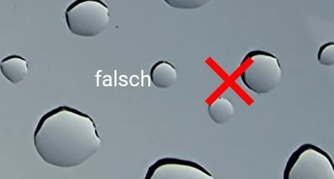

      @loemic
      Ich mache was ähnliches, nutze allerdings nicht die Widgets von Tasker.
      Mittels Tasker rufe ich die Werte ab, mittels KWGT erstelle ich mir die Widgets.
      Die Werte hier kommen Zb alle aus dem iobroker.
      Das ist ein kleines Test widget was ich mir mal gemacht habe.
      Bei true steht dort richtig und ein grüner Haken, bei false falsch und das rote X.
      Tasker muss die Werte aber aktiv abfragen.
      Dass iobroker die Werte an Tasker sendet ist sehr umständlich. Hab ich nie zufriedenstellend hinbekommen.

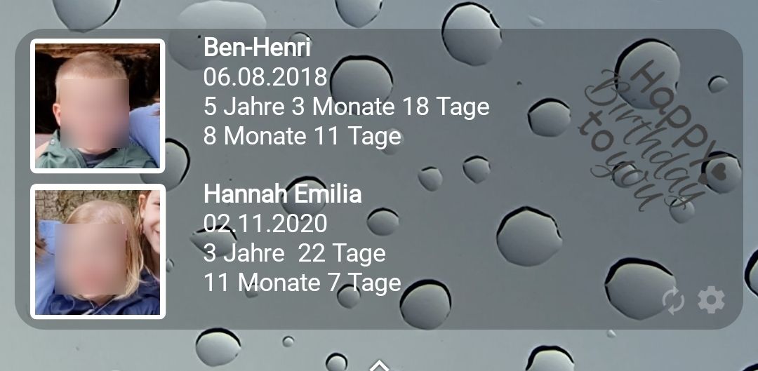

          @liv-in-sky sagte in Tasker - States abfragen, vom state abhängiges Widget:
          ansonsten sende ich mit dem pushover adapter nachrichten ans handy und tasker hat ein plugin dafür und reagiert auf nachrichten
          Kann man die Nachrichten auch "versteckt" empfangen und mit Tasker auswerten?
          Hatte mal was ähnliches, hab dafür aber den Text der Notifycation ausgelesen.
          Mit KWGT kann man sich am Homescreen alles optisch schön darstellen.
          Theoretisch auch eine Tabelle mit seinen Fenstern und einem icon ob offen oder zu (mit KWGT komme ich besser zurecht als mit Vis 🤣).
          Liegt eben daran was man möchte.
          Ein Widget und Telegram Menü sudo eben 2 ganz verschiedene Ansätze.
