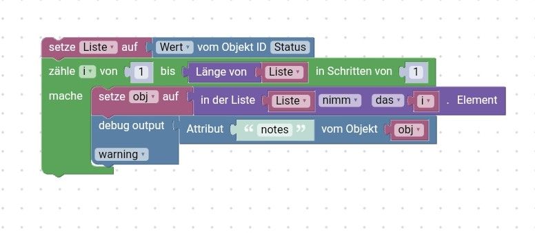

    ich versuche gerade für meine Visu eine Tabelle mit meinen Proxmox Backups zu erstellen.
    Mein Skript klappt jedoch nicht und bringt den Javascript Adapter zum Absturz.
    Hier ein Auszug bis zum Ende des dritten Backups:

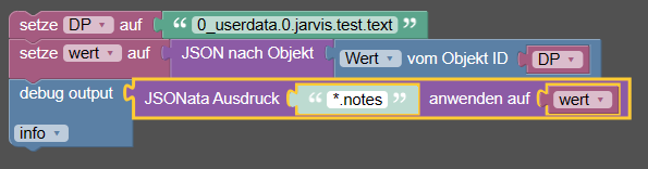

      MCU
      @david-g Du musst es vorher parsen:
      Dazwischen
      David G.D 2 Antworten Letzte Antwort
      • M MCU
        Dazwischen

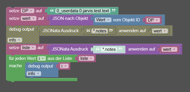

          MCU
          @david-g Stell mal den kompletten Status rein.
          • David G.D David G.
            @mcu
            Das ist es auch nicht.
            Da bleibt das Log leer. Keine Ausgabe vom Debug.
            @david-g sagte: Das ist es auch nicht.
            Es ist nach der Wandlung keine Liste sondern ein großes Objekt.

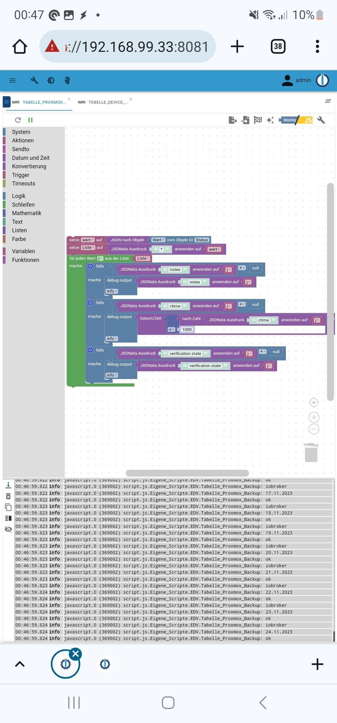

                  Jetzt kann ich aber nicht wie gewohnt verschiedene Elemente rausholen.
                  Muss ich jetzt, wenn ich den Namen der Vm, den Timestamp und den Status vom Backup haben möchte auf die beschriebene Art 3 Listen schreiben und diese dann zusammenführen?

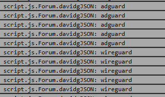

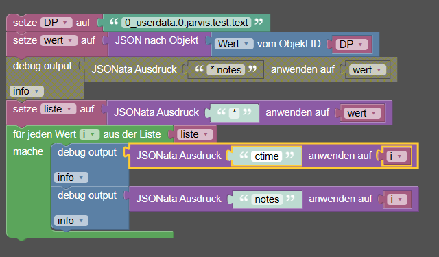

                    MCU
                    @david-g Was soll denn rauskommen?
                    • M MCU
                      David G.D Online
                      David G.D Online
                      David G.
                      @mcu
                      Aahhh, genau das ist es.
                      So bekommt man die zusammengehörenden Werte.
                      Danke.

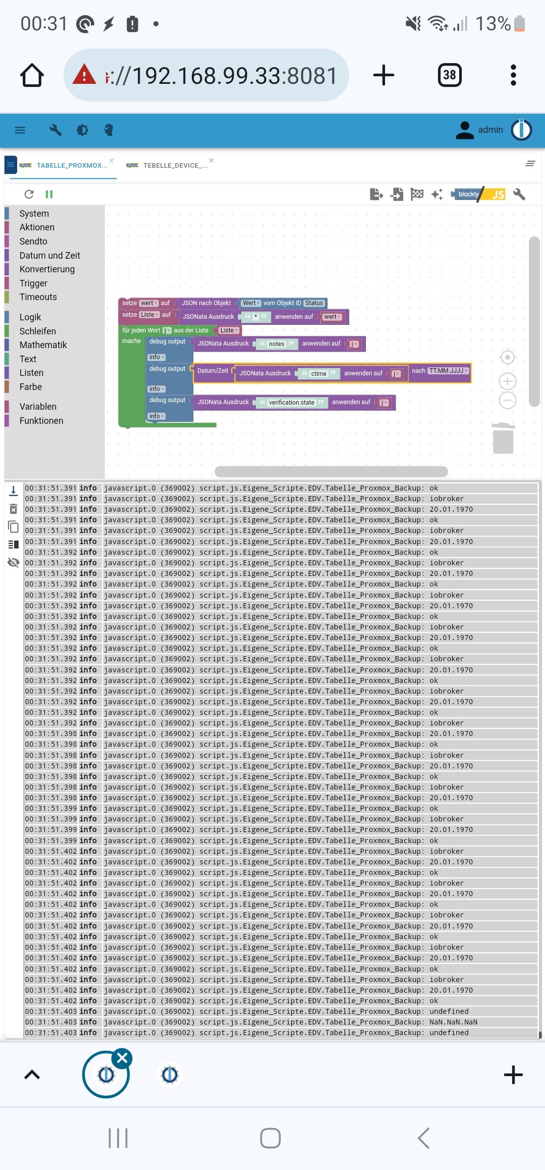

                        MCU
                        @david-g Die Zeit muss man mit 1000 multiplizieren und kannst ja abfragen, ob der Wert ungleich undefined ist.

                          David G.
                          @mcu
                          Danke. Passt
                          Aber schade, dass man nicht die normale Schleife nehmen kann.
                          So ist es umständlich wenn man zB nur die ersten oder letzten 10 Backups angezeigt bekommen möchte.
                          Muss man vorher erst einmal die Länge ermitteln und dann mit i abgleichen was man möchte.
                          Finde den ganzen DP mit den Daten aber auch unlogisch aufgebaut. Sortiert nach Datum wäre viel sinniger als nach VM.

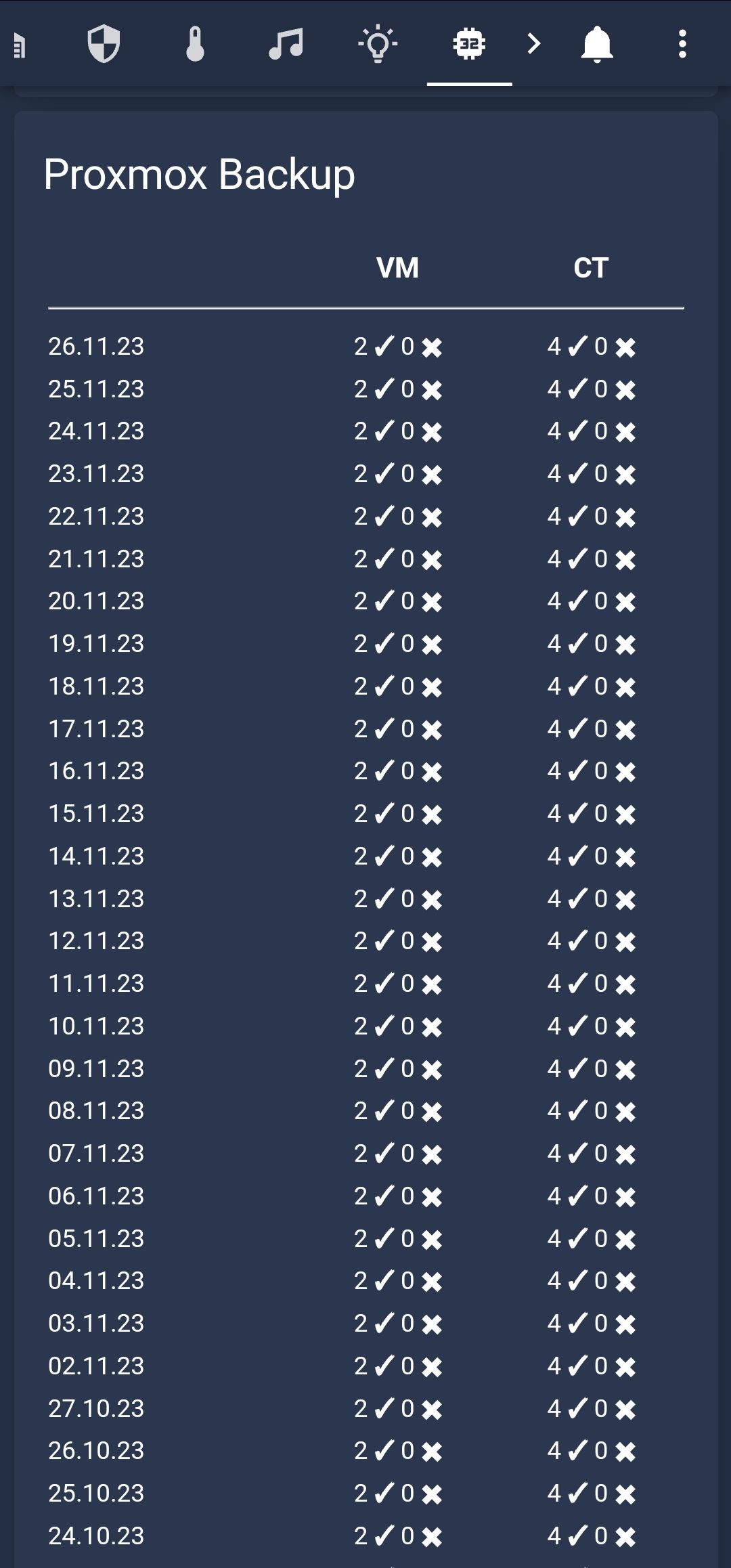

                            @mcu
                            Abgesehen vom finalen Layout steht die Tabelle.
                            Bin von weg, die VMs einzeln aufzulisten. Wäre viel zu unübersichtlich.
