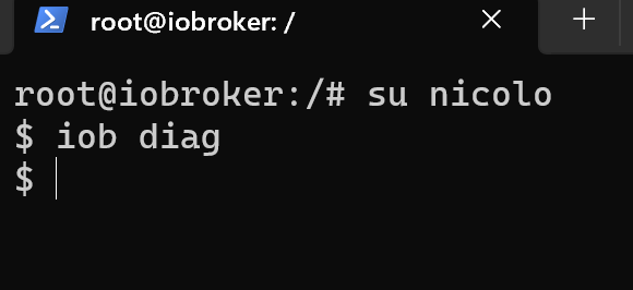

            • Nicoloma
              Nicoloma @Thomas Braun last edited by
              • Thomas Braun
                Thomas Braun Most Active @Nicoloma last edited by Thomas Braun
                @nicoloma
                Und jetzt alle im Chor...
                Wir melden uns NICHT als root an und kaspern damit über das System...

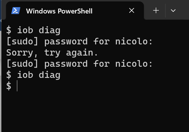

                • Nicoloma
                  hatte ich auch nicht..
                  • Thomas Braun
                    @nicoloma
                    Bitte keine Screenshors von Text. Was soll das für ein LoginPrompt sein?

                                      • Nicoloma
                                        Hallo Jungs und Mädels,
                                        ich habe immer noch das gleiche Problem.
                                        Kann bitte mir einer versuchen nochmal zu helfen. Mein Web adapter bzw VIS funktioniert nicht. Er zeigt keine fehlermeldung im Log an aber ich kann es nicht aufrufen.
                                        Ich wäre euch sehr verbunden
