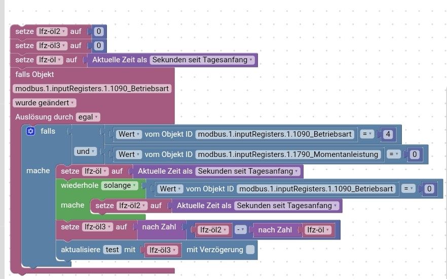

    Guten Abend Allerseits, ich möchte mir ein Blockly-Script basteln, mit dem ich die Laufzeit des Ölbrenner von meiner Hybrid-Heizung erfassen kann. Vom Brenner selbst kann ich nichts auslesen. Über die Wärmepumpe mit Modbus kann ich das aber sehen und zwar wenn die Betriesart auf 4=Betrieb die momentan Leistung der Wärmepumpe 0 ist. Jetzt möchte ich erfassen wie lange der Zustand besteht, sprich der Brenner läuft und die Zeit wegschreiben und da komme ich nicht weiter. Ich habe schon einiges versucht, aber ohne Erfolg. Ich stelle mal die letzte Version rein, um zu veranschaulichen was ich möchte. Wie gesagt das funktioniert aber nicht. Vielleicht kann mir hier jemand auf die Sprünge helfen.

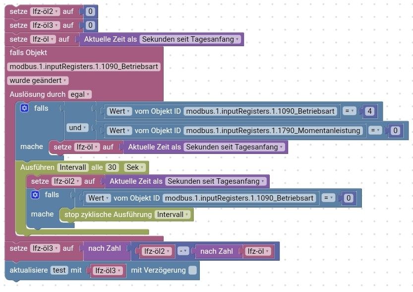

        @liv-in-sky Danke, probiere ich gleich mal.
        Edit: So schaut jetzt aus.

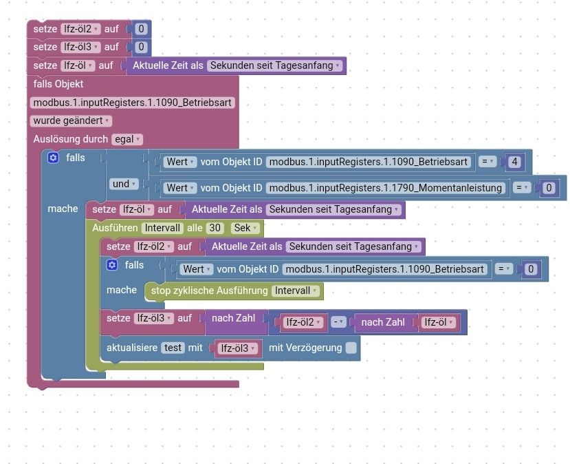

          @winni und funktioniert es
          • WinniW Winni
            liv-in-skyL Offline
            liv-in-skyL Offline
            liv-in-sky
            @winni
            die beiden unteren bausteine - außerhalb des triggers werden nur einmal beim start des scriptes ausgeführt - ist das gewollt
            WinniW 1 Antwort Letzte Antwort

                    Leider beendet das Blockly-Script die Schleife nicht. Seltsam, die Bedingung zum beenden ist erfüllt. Die Betriebsart ist jetzt auf 0.

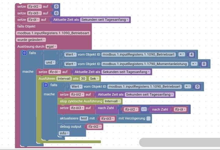

                                  @winni
                                  und am einfachsten eine schaltung zu überprüfen ist, wenn du dir einen debug block reinlegst - damit du im log beobachten kannst, was los ist - dadurch verseht man besser , wie es abläuft
                                  also eine debug in das interval rein und in den if
                                  zeig mal deine korrektur, damit wir das gleiche sehen

                                    @liv-in-sky so schauts aktuell aus
                                    Momentan läuft noch ein Zyklus, den will ich noch abwarten, dann bau ich den debug ein. Testen geht aber erst wieder morgen, die Heizung ist dann in der Nachtabsenkung.
