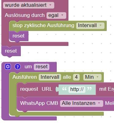

    Hab das in einem alten Post gefunden und nachgebaut, bei mit tut das Script aber genau gar nichts, was mache ich falsch?
    Es ist so das mein KNX GW oftmals keine Wert mehr liefert (Objekt: "PV-Werte-iobroker-Verbrauch-Haus") mit einem einfachen http Request auf die IP des Gateways kann ich das beheben.
    So sieht mein Script aus, inkl. einer Whatsapp Meldung
    Vielleicht kann mir jemand helfen.
      @blackst225 @Asgothian geht das bei euch noch?
      danke

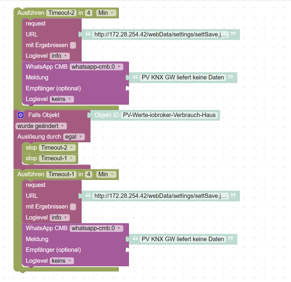

      @mhuber sagte: http Request auf die IP des Gateways kann ich das beheben.
      Die Timeouts und Requests außerhalb des Triggers sind sinnlos. Versuche es mal so:

          @mhuber sagte: wurde gesagt das es so gegangen ist...
          Nein, dort wird bei Skriptstart und im Trigger das Intervall ausgeführt. Etwa so:
          Wenn der KNX-Adapter mit Polling arbeitet, verwende "wurde geändert" anstelle von "wurde aktualisiert".
