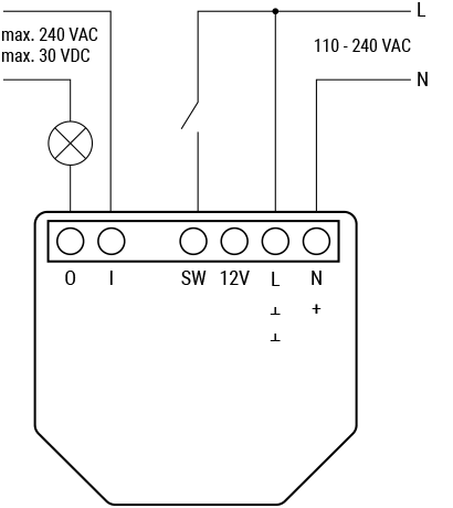

                  @negalein said in Shelly plus 1 Trafo:
                  @bananajoe sagte in Shelly plus 1 Trafo:
                  und deshalb extra einen Trafo? Kannst doch auch direkt an 230V gehen, der Shelly plus 1 schaltet ja Potentialfrei
                  dachte ich auch.
                  Aber in Facebook wurde mir gesagt, nur mit Trafo.
                  Also kann ich den Shelly ganz normal an 230V anschliessen, und den Taster dann rechts dazuhängen?
                  Es soll der Taster auch aktiv bleiben.
                  https://kb.shelly.cloud/knowledge-base/shelly-plus-1
                  Der untenstehende Schaltplan sollte befolgt werden... Den dort gezeigten Taster wegdenken. Der vorhandene Taster für die Bedienung des Antriebs kann so verkabelt bleiben, wie er ist ...
                  Interessant finde ich, dass die Shelly Module in der Konformitätserklärung doch gewisse Lücken haben.
                  Muss ein solches Gerät nicht auch die Normen
                  EN 60335, VDE 0700 Sicherheit elektrischer Geräte für den Hausgebrauch und ähnliche Zwecke
                  EN 60730, VDE 0631 Automatische elektrische Regel- und Steuergeräte für den Hausgebrauch und ähnliche Anwendungen
                  erfüllen?

                    NegaleinN Offline
                    NegaleinN Offline
                    Negalein
                    Global Moderator
                    @martinp sagte in Shelly plus 1 Trafo:
                    Danke. Aber sehe ich das richtig, dass lt. dem Schaltplan Ein- und Ausgang 230V sind? (ich weiß, kenn mich da nicht wirklich aus).
                    Passt das für ein Garagentor?

                      MartinPM Offline
                      MartinPM Offline
                      MartinP
                      @negalein An den beiden ganz linken Klemmen (die zusammen als parallelgeschalteter weiterer "Taster" am Torantrieb dienen sollen) steht "max 240 V AC" und "max 30 V DC".
                      Ersteres bedeutet, dass man damit Netzspannung (AC=Wechselspannung) schalten darf.
                      Und letzteres, dass man Gleichspannungen ("DC") zwischen 0 und 30 V schalten darf, darunter fällt aller Wahrscheinlichkeit nach auch die Spannung an den Klemmen des Tastereinganges des Garagentors ...
                      Wenn man sich versichern will, kann man das ggfs. nachmessen...

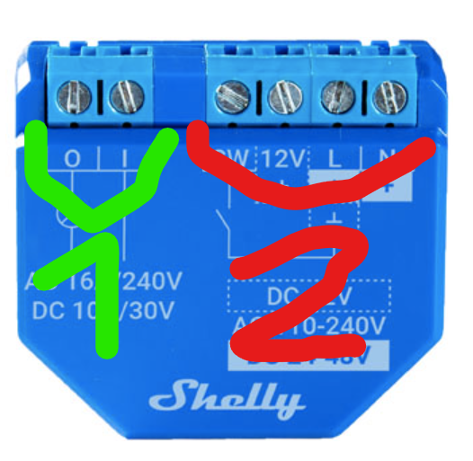

                        NegaleinN Offline
                        NegaleinN Offline
                        Negalein
                        Global Moderator
                        Ah, ok. Ich dachte rechts kommt der Taster und zum Tor ran.
                        Also,
                        1 = Taster/Tor
                        2 = Stromversorgung Shelly
                        ° Fixer ---> iob fix
                        • NegaleinN Negalein
                          Also,
                          1 = Taster/Tor
                          MartinPM Offline
                          MartinPM Offline
                          MartinP
                          @negalein ... und die beiden linken Klemmen am Viererblock, den Du rot markiert hast bleiben frei!
