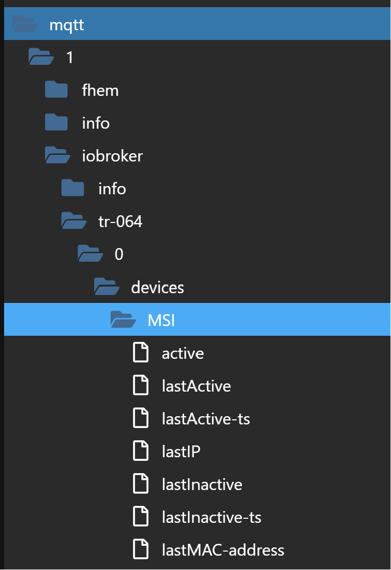

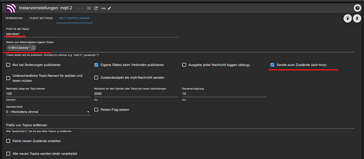

          @eliteee Also generell halte ich überhaupt nichts davon - mit Zeitintervallen Daten zu übertragen. Die mqtt-IN Node würde automatisch getriggert sobald neue Informationen gepublished werden und dann muss es auch nicht alle 10 s sein. Das belastet die Systeme nur unnötig.
          Ich würde wie gesagt mosquitto als Broker installieren. Oder zumindest eine neue mqtt-Instanz aufmachen.
          Wenn Du Deine ganzen smartmeter punkte publishen willst, dann mach eine neue mqtt-Instanz als Client auf
          Ich habe mal den ganzen tr-064 Adapter mit Datenpunkten gepublished. So kannst Du es mit
          smartmeter.0.*
          machen. Alles publishst Du alles unter einen eigenen Präfix - ich habe es unter iobroker gemacht (alles rot markiert).
          Alles wird dann unter iobroker veröffentlicht:
          In der mqtt-In Node - subscribest Du einfach alles indem Du
          iobroker/#
          spezifizierst.
          Wie gesagt - auch wenn Du Deinen mqtt Adapter als Server bislang betreibst - würde ich Dir in jedem Fall noch eine eigene Instanz zu publizieren verwenden und alle mqtt Optionen beim Server aushaken.
          Und nochmal ein Broker sorgt sich selbstständig um die Veröffentlichung - da braucht es keine zeitliches Abfragen.
