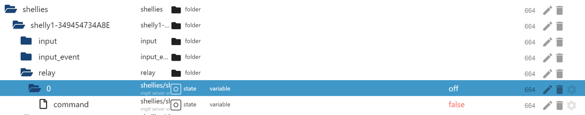

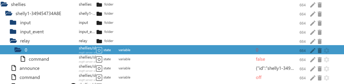

      @woupi sagte: Leider das gleiche Ergebnis:
      Es muss ein Skript geben, das die 1 unbestätigt in den Datenpunkt schreibt?
      Ich habe es mit dem Widget (ohne Min, Max) und einer Emulation
      const idCommand = 'mqtt.0.shellies.Ventilator.relay.0.command';
      const idStatus = 'mqtt.0.shellies.Ventilator.relay.0';
      on(idCommand, function(dp) {
          setTimeout(function() {
              setState(idStatus, dp.state.val, true);
          }, 50)
      des Shelly getestet: Es funktioniert wie es soll.

          Irgendwo muss die unbestätigte 1 im Status-DP herkommen.
          Logge mal alle Aktionen auf dem DP:
          on({id: 'mqtt.0.shellies.shelly1-349454734A8E.relay.0'}, function(dp) {
              log('Shelly1BadHK2: ' + dp.state.val + ', Quelle: ' + dp.state.from);

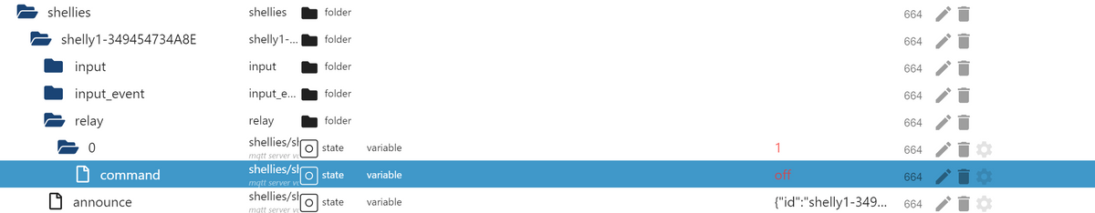

                              @paul53 sagte in [gelöst] Shelly über VIS schalten:

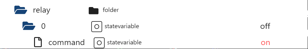

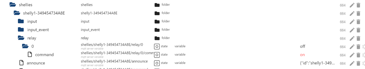

                              Warum auch immer da jetzt plötzlich was anderes steht, verstehe ich nicht.
                              Jetzt steht da bei command on und bei relay.o off.
                              Es kann auch nicht mehr über die VIS geschaltet werden.
                              Es passiert nichts mehr.
                              Und das weiß ich auch, kann nichts mit dem log skript zu tun haben.
                              Irgendwie ist da der Wurm drin.
                              • W

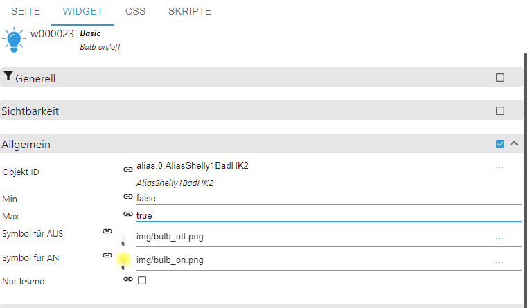

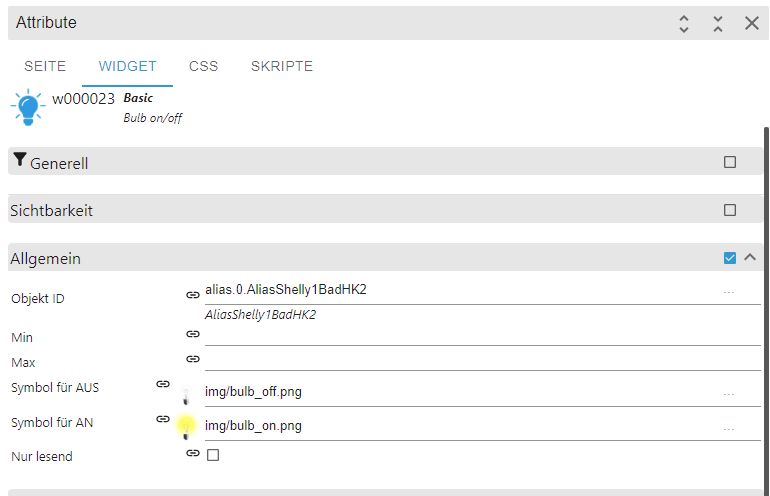

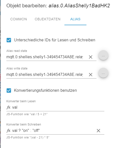

                                Ich habe jetzt mal auf ein anderen screen ein neunen blub on/off gezogen und auf den alias gesetzt.
                                Der geht 😕

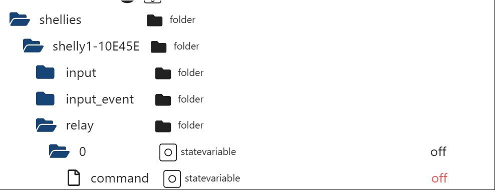

                                Ach so, vorher habe ich den command einfach auch ein off gegeben.
                                Der andere geht jetzt auch. Ich habe das false und true bei min und max wieder raus genomen.
                                Erklärt mir zwar nicht, warum das vorher, also vor dem log skript, nicht funktioniert hat, aber das ist müßig, da jetzt nach zu suchen.
                                Irgend etwas habe ich falsch gemacht.
