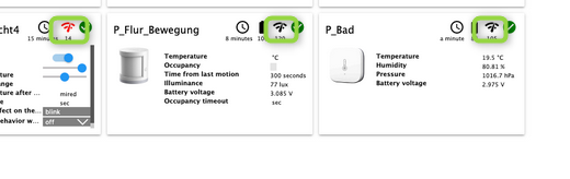

                  Dave83

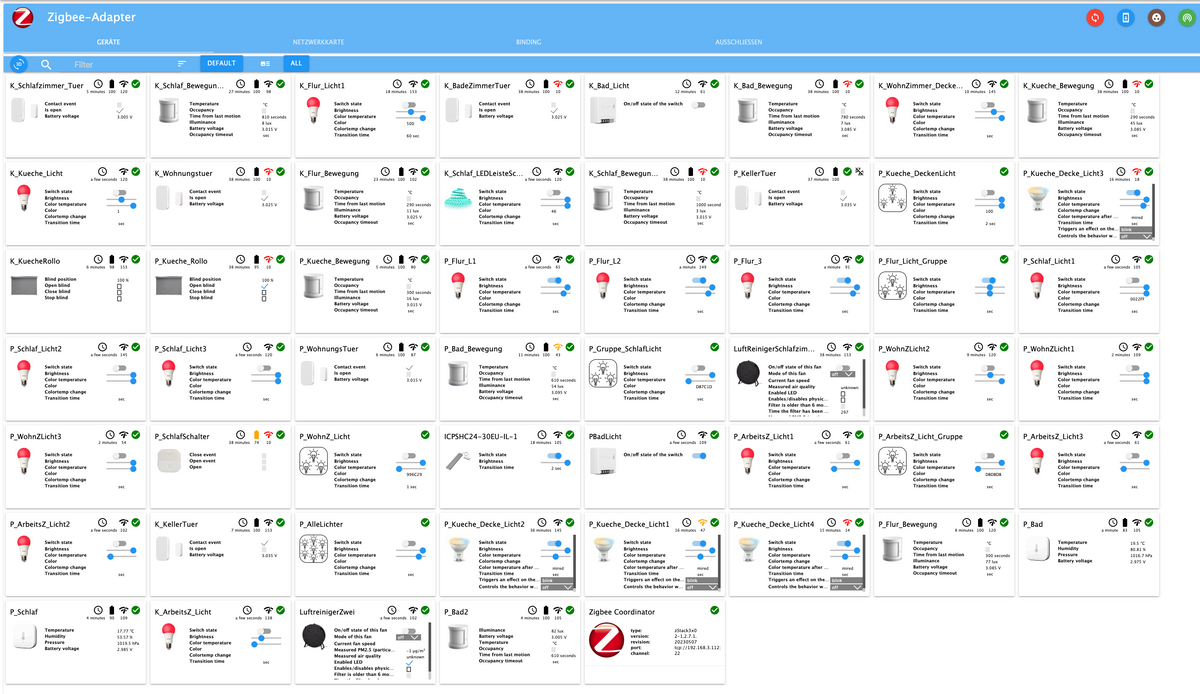

                  Ist die LinkQualität das Symbol oben rechts?
                  Die meisten sind gut. grün.
                  T 1 Antwort Letzte Antwort

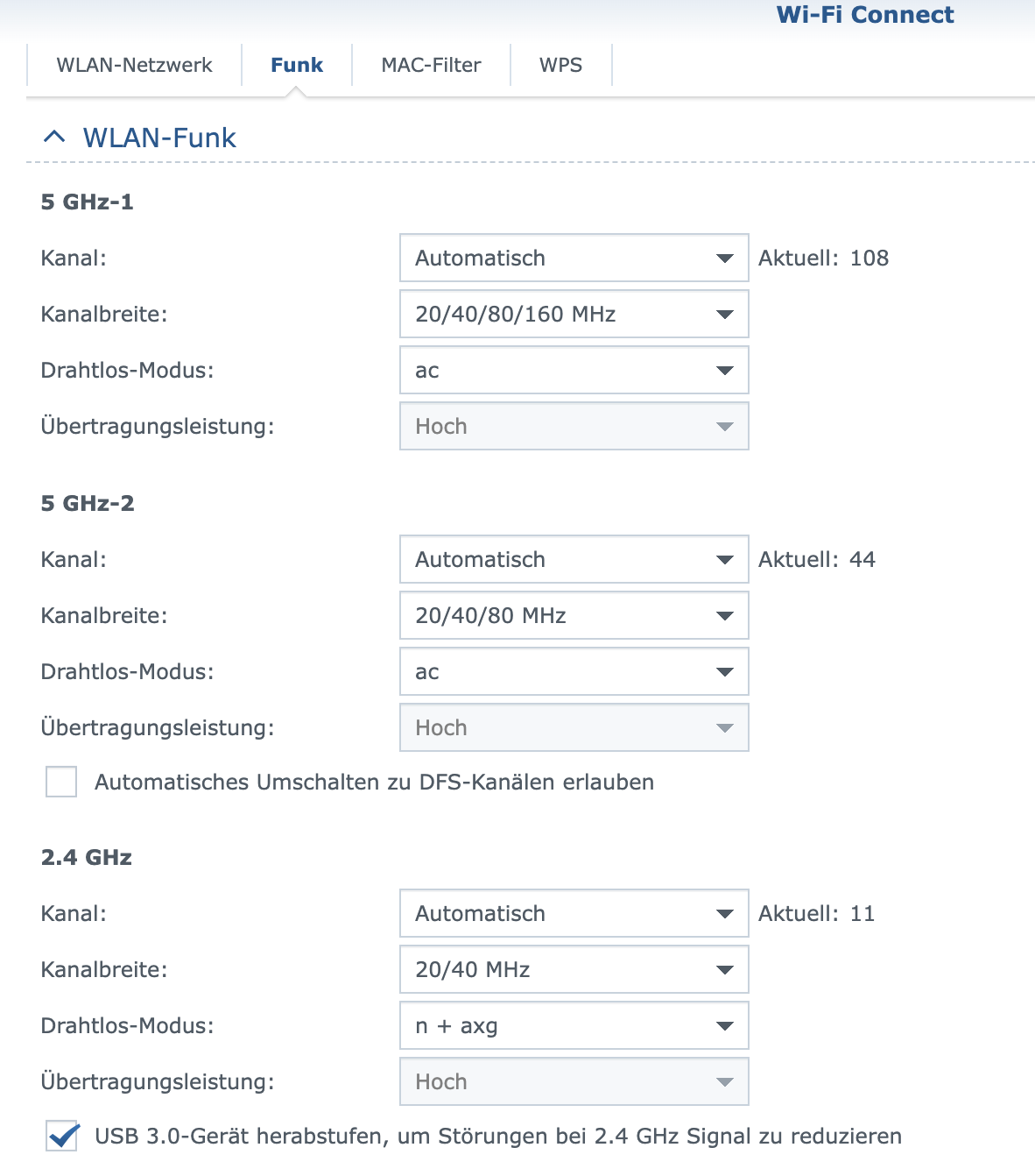

                    Dave83
                    schrieb am zuletzt editiert von Dave83

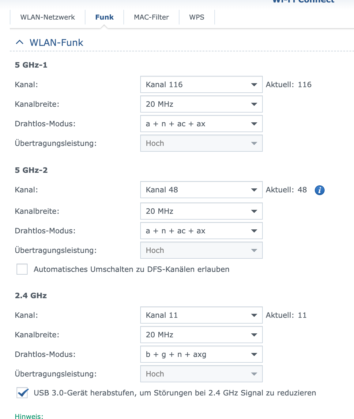

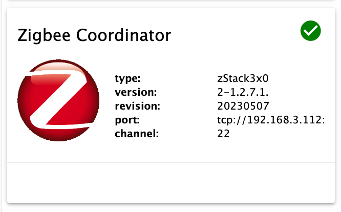

                    Bei ioBroker kann ich den ZigbeeKanal sehen. Dort steht 22.
                    in meinem Synology Router (der übrigens richtig gutes Wifi macht) sehe ich nur das:

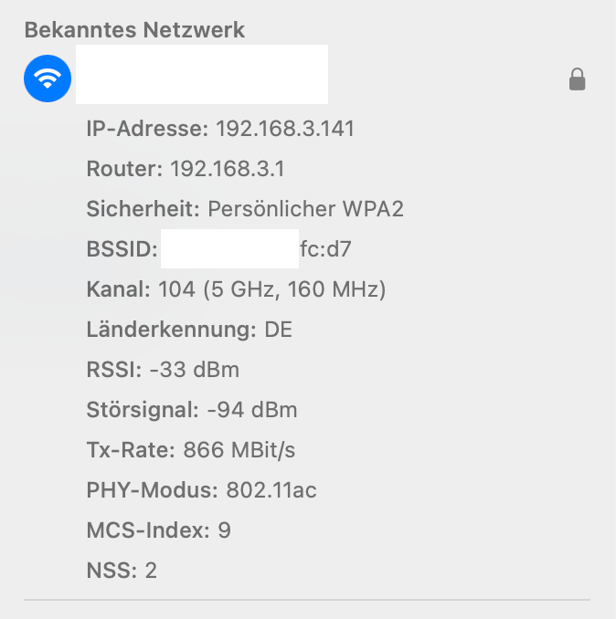

                    Aber ich müsste doch die Kanäle meiner Umgebung messen, oder? Ich hab Nachbarn die eventuell auch auf dem kanal sind.
                    EDIT. Und hier Angaben aus den Einstellungen von meinem Notebook.

                      @dave83 hier kannst du den kanal ändern
                      • D Dave83
                        tklein
                        @dave83 links daneben zeigt er dir den korrekten wert an

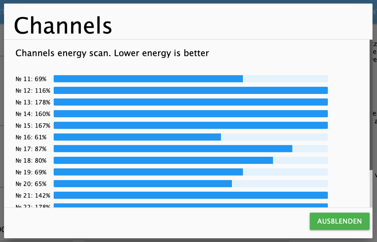

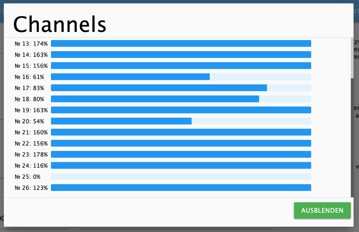

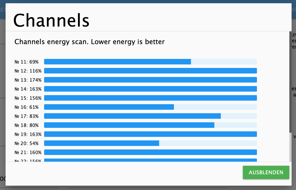

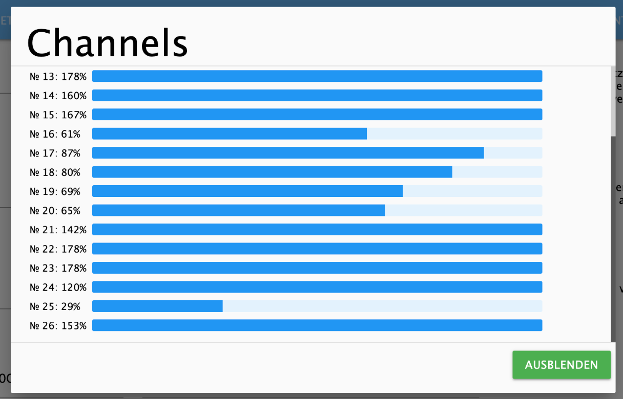

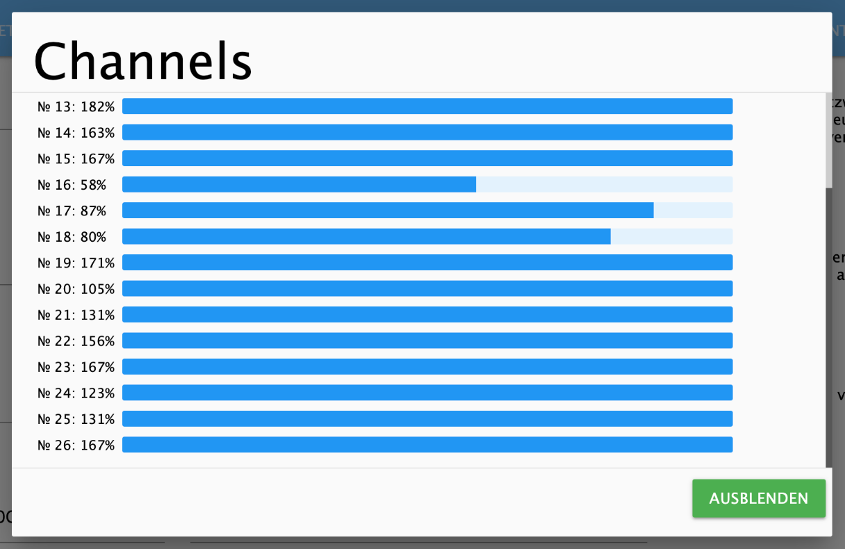

                          Darf ich hinzufügen.
                          Ich habe dieses Video gesehen.
                          https://www.youtube.com/watch?v=Fe7ly8cDJ6U
                          Dann habe ich selber bei mir das alles so:
                          Was würdet ihr sagen? Könnt ihr deutlich etwas sehen?
                            Dave83
                            Gibt es sowas wie ein Script das man laufen lassen kann und schaut welche kanäle am besten geeignet sind?
                              Dave83
                              Hat jemand eine idee zu den Fotos über mir, ob da was falsch ist?

                                David G.D Online
                                David G.D Online
                                David G.
                                @dave83
                                Du hast WLAN auf Kanal 11 und Zigbee auf Kanal 22.
                                Da gibt es starke Überschneidungen.
                                Ich würde den Kanal vom WLAN wechseln (wenn du bei zigbee wechselst, musst du die Geräte neu anlernen.
                                Würde beim WLAN mal einen Kanal ab 8 abwärts testen.
                                Und noch eine Frage.
                                Sind die Birnen durchgängig am Strom?
                                Das Zigbeesignal sucht sich automatisch den besten Weg und nutzt dafür 230v Geräte als repeater. Wenn er den Weg über eine oder mehrerer Birnen gefunden hat und diese dann beim schalten keinen Strom hat muss er eine neue Route suchen. Das kann schonmal dauern.

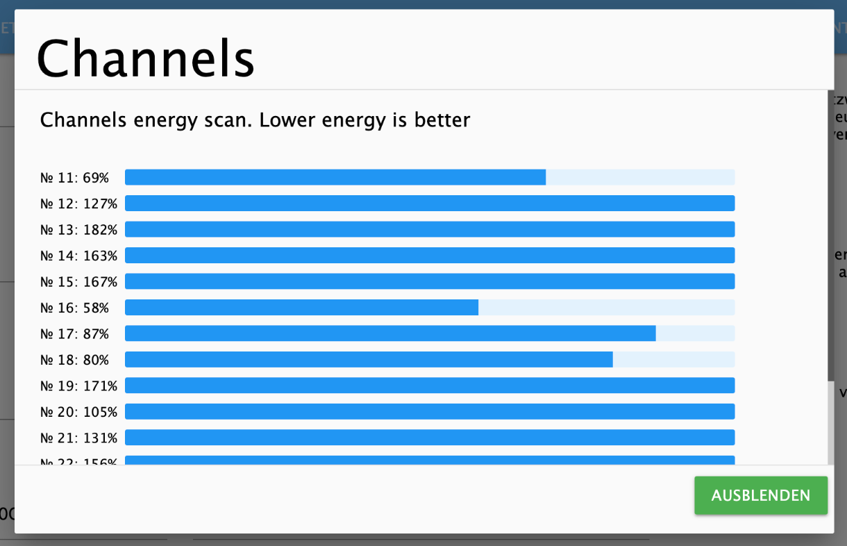

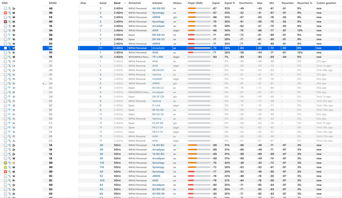

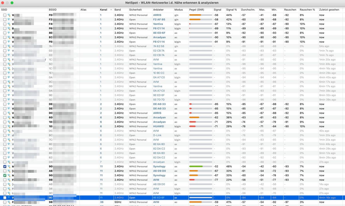

                                  Ich hab gerade folgendes Wifi Scan gehabt.
                                  Und man kann anscheinend auch den Zigbee Scann durchführen. Alle 3 Minuten ein Scan.
                                  Was würdet ihr sagen, wenn ihr das so seht?
                                  Bildschirmfoto 2024-02-29 um 19.51.56.png Bildschirmfoto 2024-02-29 um 19.51.52.png Bildschirmfoto 2024-02-29 um 19.51.49.png Bildschirmfoto 2024-02-29 um 19.51.46.png Bildschirmfoto 2024-02-29 um 19.51.42.png Bildschirmfoto 2024-02-29 um 19.51.37.png Bildschirmfoto 2024-02-29 um 19.50.22.png
                                  PS. Ich scheine zwei 2,4 Ghz Netze zu haben. Ich hab zwei Router die ein Mesh machen. Aber dieses sollte über 5 Ghz laufen. Eventuell machen die beide 2,4 für alle Geräte.
                                  Und ich sehe, dass ich Kanal 2 bei Wifi habe.
                                  BonusFrage: wenn ich den kanal bei Zigbee ändere, dann muss ich doch die Geräte alle neu Koppeln, oder? Aber diese werden doch als die Alten geräte erkannt, so dass meine Scripte weiterlaufen, oder? Weil neu als Gerät erstellen, ist ja noch nerviger -.-
                                  Und dave, danke nochmal für dein Einsatz. @Dave83 Ja, die Deckenleuchten sind alle durchgehen an.

                                    David G.D Online
                                    David G.D Online
                                    David G.
                                    @dave83
                                    Laut dem Bild deiner Syno hast du wlan 2,4 auf Kanal 11.
                                    Wie oben geschrieben, musst du alle Geräte neu anlernen wenn du bei zigbee den Kanal änderst.
                                    Lass die genzen Analysen und pass die Kanäle wie beschrieben an.
                                    Dann schauen wir mal weiter.
                                      Dave83
                                      Mein Wifi sind die zwei mit dem Haken ganz links. Auf dem letzten Foto. Nicht das markierte. (blau) Ich bin schon auf Kanal 2.
                                      Ich beobachte es mal.
