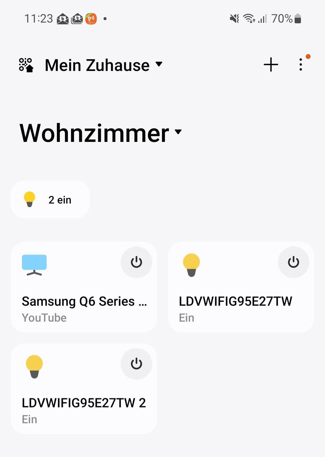

    Da ich meine Ledvance Smart+ WiFi Lampen über tuya nicht angebunden bekomme, habe ich den Weg über die Smartthings und Ledvance Apps versucht. In Smartthings hatte ich schon meinen Samsung TV drin. Nun hab ich die Lampen in der Ledvance App hinzugefügt und die Ledvance App mit Smartthings verbunden. Ich kann jetzt die Ledvance Lampen in Smarthings bedienen, soweit also OK.

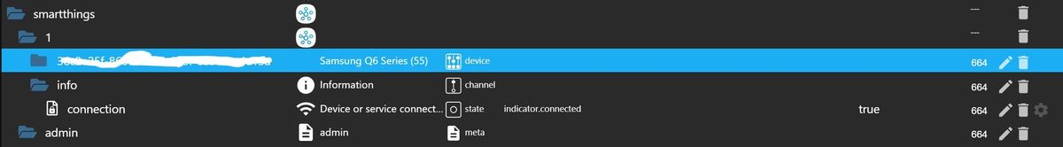

    Leider wird in den Objekten aber nach wie vor nur Samsung TV angezeigt.
    Den Adapter (V. 0.0.4) hab ich schon de- und neu installiert, leider keine Veränderung, auch nicht wenn der Adapter auf master oder slave host installiert wird. Ich habe auch schon über Nacht abgewartet, keine Veränderung.

    Bin für jede Hilfe dankbar, ggfs. auch für einen anderen Weg die Ledvance Smart+ WiFi Lampen an den ioBroker angebunden zu bekommen.tv.jpg
    Smartthings App screen
