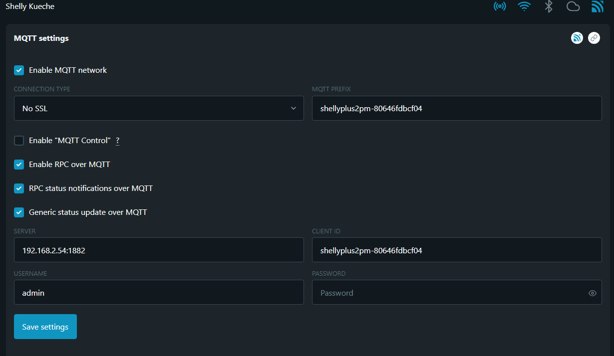

      Ich habe einen neuen Shelly 2 plus eingebaut. Dieser wird aber nicht erkannt. Jetzt habe ich den Shelly Adapter deinstalliert und neu angelegt (Instanz). Eine Frage: im Shelly- Adapter gebe ich bei "MQTT- Einstellungen" ein Port an. Bei mir 1882.
      Ebenso einen Benutzernamen und ein Passwort. Dieser Port wird im Shelly bei "enable MQTT" eingetragen, ebenso Benutzer- Name und Passwort? Ich frage deshalb, weil ich auch Shelly- EM Geräte habe und dort einen extra MQTT Adapter mit PORT 1883 angelegt habe, um über MQTT Werte auszulesen. Dazu müßte ich im Shelly aber den Port 1883 angeben?
      Wie mache ich es richtig? Zur Zeit werden nur 2 Shellys erkannt, bei welchen ich den Port 1882 im Shelly eingetragen habe.

          @djmarc75 Danke für den Link! Ist der Gleiche wie beim "?" im Adapter. Die Verbindung über den extra MQTT Adapter brauche ich also nicht? Beim Schalt- Shelly. Für die Energie Shellys habe ich den MQTT Adapter- ist das falsch?
          So sieht es bei mir aus:

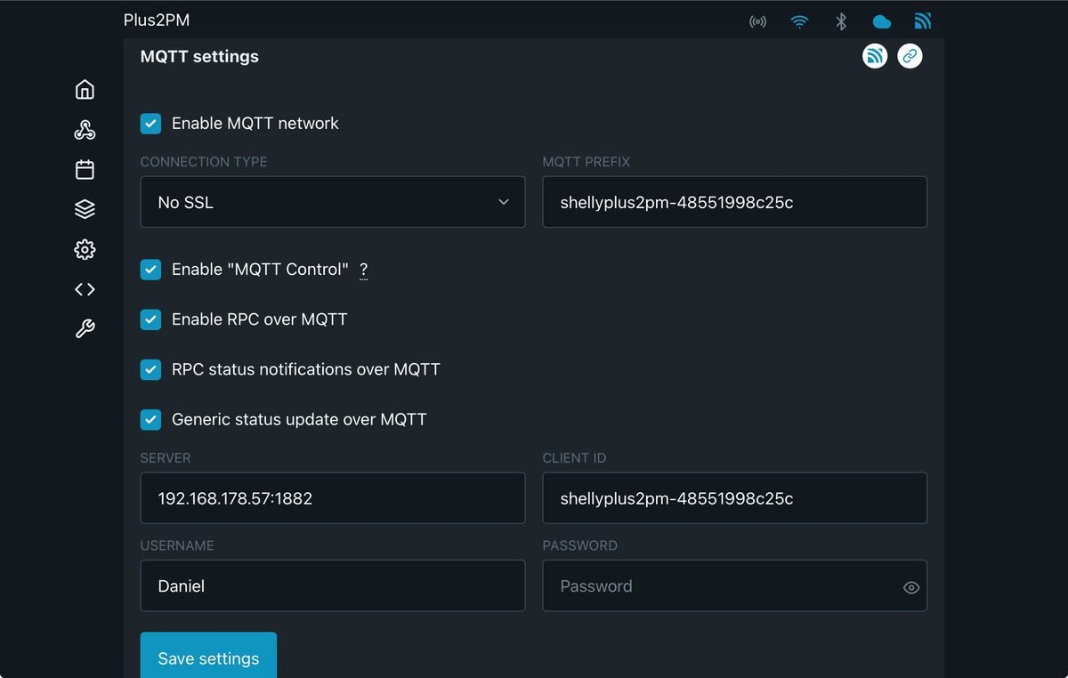

                        Bei mir ist der Haken noch bei Mqtt Control im Shelly…und Passwort Protection bei den neueren shellys.
                        Zum schalten muss der Shelly def auf Switch bleiben, die Cover ist nur für Rollos etc.

                            Ah ok..also,den plus 2PM… den hab ich auch…
