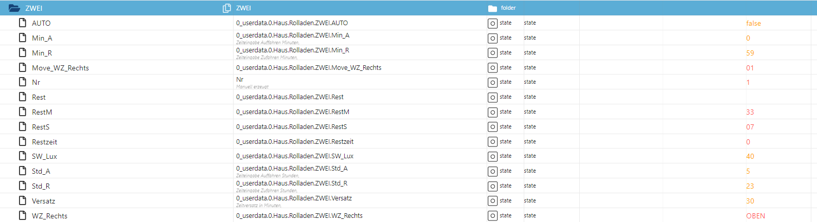

    Hallo, ich habe eine Warnmeldung in meinen Protokollen. Leider finde ich den Fehler nicht.
    Die Objektdaten des Datenpunktes sehen so aus:
      "type": "folder",
      "common": {
        "name": "ZWEI",
        "icon": ""
      "native": {
        "autocreated": "by automatic ensure logic"
      "_id": "0_userdata.0.Haus.Rolladen.ZWEI",
      "acl": {
        "object": 1636,
        "owner": "system.user.admin",
      "user": "system.user.admin",
      "ts": 1700146135151
    Soweit nix auffälliges, was die Warn-Meldung produzieren könnte.
    Sieht jemand mehr, oder sollte ich woanders suchen?

      @michihorn sagte: Die Objektdaten des Datenpunktes sehen so aus:
      Das ist kein Datenpunkt.
        michihorn
        schrieb am zuletzt editiert von michihorn
        @paul53 Ja ich weiß, es ist ein Verzeichnis, in diesem Verzeichnis sind mehrere Datenpunkte, aus der Fehlermeldung hab ich nicht ersehen können, was hier moniert wird.

          ticaki
          @michihorn
          genau das ist es. :) Irgendwas schreibt in diesen Folder.

            michihorn
            @ticaki sagte in warn: is missing the required property "common.type":
            @michihorn
            Super, genau das war der Hinweis, Fehler gefunden👍

                @djmarc75Danke für den Hinweis, hatte ich versäumt 😊
                Habe beim Kopieren den Datenpunkt vergessen anzugeben, siehe dazu in den beiden Darstellungen die 3. Zeile
                Der fehlende DP heißt Rest.
                Fehlerhaft:
                        setState("0_userdata.0.Haus.Rolladen.ZWEI.RestS", (('00' + h).slice(-2)));
                        setState("0_userdata.0.Haus.Rolladen.ZWEI.RestM", (('00' + m).slice(-2)));
                        setState("0_userdata.0.Haus.Rolladen.ZWEI.", "Rollo ZWEI Runter: " + restzeit, true);
                Ohne Fehler:
                        setState("0_userdata.0.Haus.Rolladen.ZWEI.Rest", "Rollo ZWEI Runter: " + restzeit, true);
