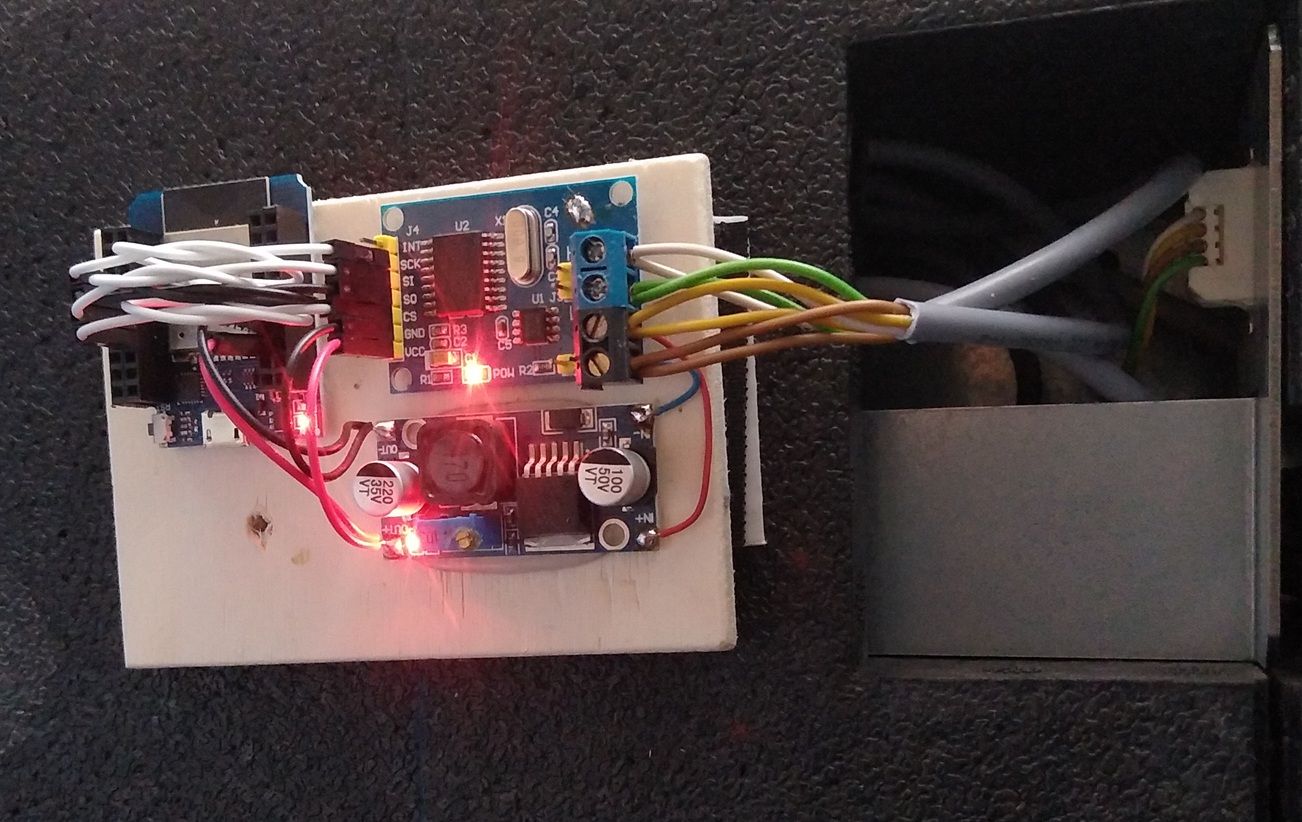

            @hugo1217 Ich habe eine Tecalor TTF 5 Eco Sole WP- Baugleich mit Stiebel Elton
            Die Steuerung ist ein WPMiW
            Ich habe nun CAN Speed von 5-100kbps ausprobiert aber es kommt nichts an außer dem Alive
            Starte ich das Script im IOBroker mit Scan für 0x180 werden auch vermeintlich die CAN Telegramme versendet aber ohne Antwort.
            Noch Ideen was ich überprüfen könnte?

                      ..habs jetzt auch endlich hinbekommen, es werden saubere Daten ausgelesen.
                      Bisher hatte ich immer versucht, einen CAN-BUS-Abzweig nach aussen zu legen und da den MCP2515 anzuklemmen. Das klappte aber nicht, WP machte Fehlermeldungen + unsinnige Daten kamen an.
                      (..der CAN-BUS muß ja auch von Anfang bis Ende durchlaufen und am Anfang+Ende mit je 120 Ohm ( nicht kOhm !!) abgeschlossen sein, ein längerer Abzweig ist nicht zulässig, hatte ich übersehen..)
                      Jetzt hab ich einfach die 4adrige Leitung zum WP3-Bedienteil aufgetrennt und direkt angeklemmt (..siehe Foto..) und alles funktioniert.
                      Evtl. hilt der Tipp ja dem einen oder anderen..
