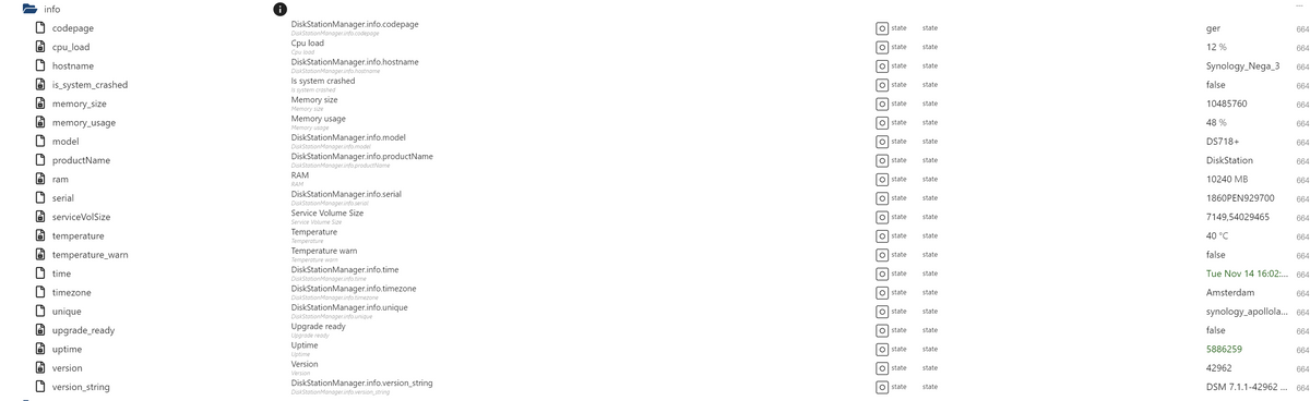

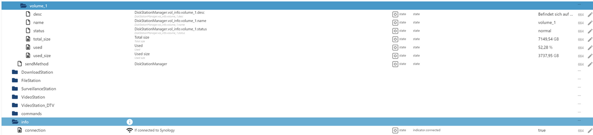

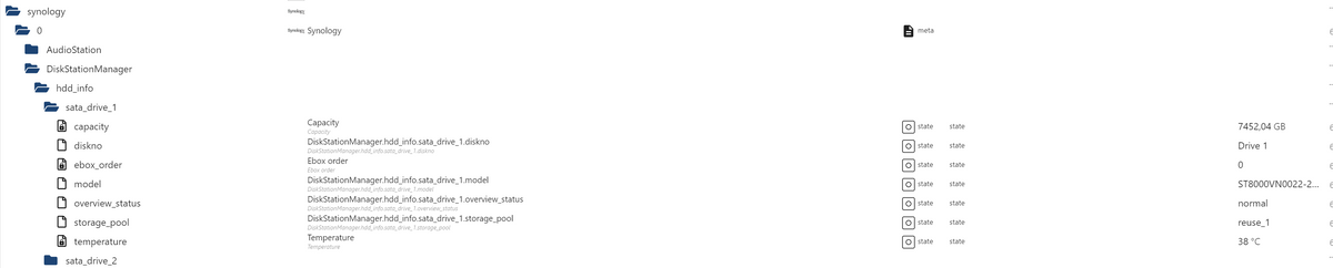

        Negalein
        @alero
        und das über den Synology Adapter

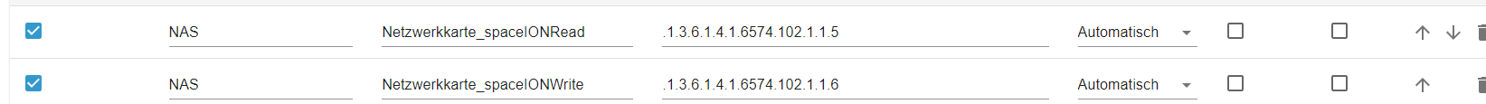

                    Ein ehemaliger Benutzer
                    @alero sagte in Mibs für Synology:
                    Ich finde nur leider folgende Werte nicht.
                    Disk Load, und Traffic nicht. Hat jemand diese Werte bereits im Einsatz?
                    Moin,
                    was ist Disk Load? Ich würde da unter I/O schauen
                    Was ist traffic für Dich? Auch das ist etwas, das ich eher zu I/O oder Netzwerk verorte.
                    VG
                    Bernd
                    P.S.:
                    • Synology SpaceIO MIB (OID: .1.3.6.1.4.1.6574.102) -> würde ich mal als das ansehen, was Du als Disk Load suchst.
                    • IF-MIB For describing network interface sub-layers -> da musst Du in ein eigenen MIB File schauen -> http://www.net-snmp.org/docs/mibs/IF-MIB.txt

                                  Alero
                                  @dp20eic
                                  so ich habe es noch einmal im Adapter eingetragen als test.
                                  und so wird es angezeigt:
                                    Moin,
                                    und ich habe gesagt, dass nach der 102, noch was kommen muss, hast Du Dir das MIB-PDF angeschaut?
                                    The Synology SpaceIO MIB has I/O information of volumes.
                                    In order to directly access a specific OID, you must use ".1.3.6.1.4.1.6574.102.1.1" as
                                    a prefix since this MIB contains the relative table and entry number. For example,
                                    ".1.3.6.1.4.1.6574.102.1.1.2" can be used to get the name of the device where this volume is
                                    mounted.
                                    Und das sind die Werte, die man nach x.102.1.1 anhängen muss, siehe Table 3-13 SpaceIO MIB
                                    • .1 ->
                                    • .2
                                    • .3 -> spaceIONRead
                                    • .4 -> spaceIONWritten
                                    Na, den Rest wirst Du dann schon selbst hinbekommen ;)
                                    VG
                                    Bernd

                                          Alero
                                          schrieb am zuletzt editiert von Alero
                                          @dp20eic
                                          hi,
                                          den nutze ich ja auch.
                                          P.S: habe jetzt mal mit 1.1.5 und 1.1.6 versucht . es bleibt bei (Null)
