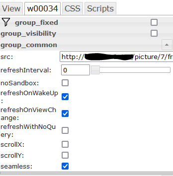

      Wie sieht es aus, wenn Du das Widget nimmst
      Und die Einstellungen
      von.cartmanV 1 Antwort Letzte Antwort

        @haselchen die Reolink Software bzw HTTP Server lehnt die Verbindung zu IFRAME ab.
        haselchenH Ralla66R 2 Antworten Letzte Antwort

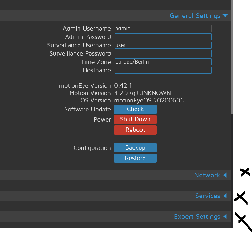

                  @von-cartman
                  Getrennt.
                  Iobroker auf ner NAS
                  Motion Eye als Image auf nem Raspi.
                  Die Software liefert mir alles , was ich brauche.
                  Stream URL, Snapshot URL....

                            @von-cartman
                            https://github.com/motioneye-project/motioneyeos/releases
                            Und wenn Du dann soweit alles eingestellt hast
                            ....dann können wir an die Cam Einstellungen gehen.
                            Ich denke, da wird Dein Problem sein, warum das so langsam bei Dir läuft.
