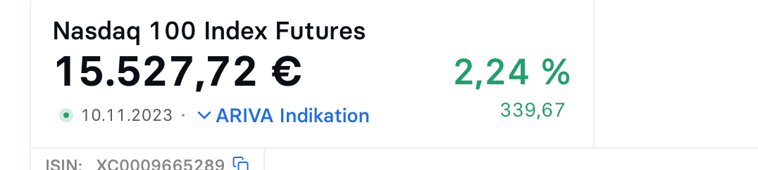

    ist es irgendwie möglich einen Wert von einer Webseite:
    https://stock3.com/futures/nasdaq-100-index-futures-17540880
    Abzugreifen?
    Möchte die 2,24 % in einen DP schreiben.
    Viele Grüße und Danke
    Tom

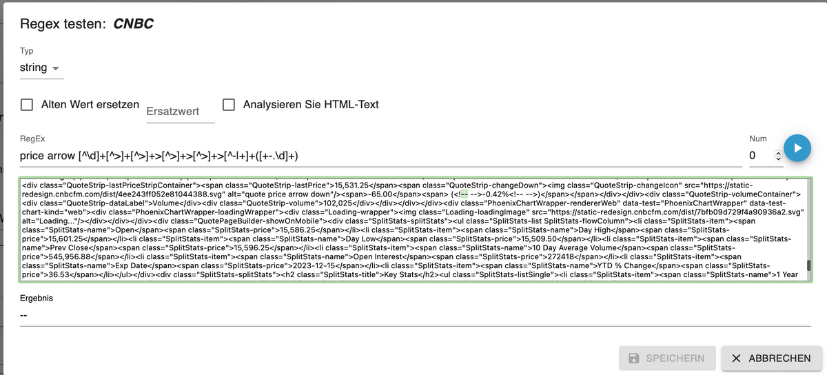

      HAbe auch die Span Class gefunden, aber in Iobroker kommt nichts an.
      /(?<=<span class="QuoteStrip-changeUp">)[\s\S]*?(?=<\/)/gm

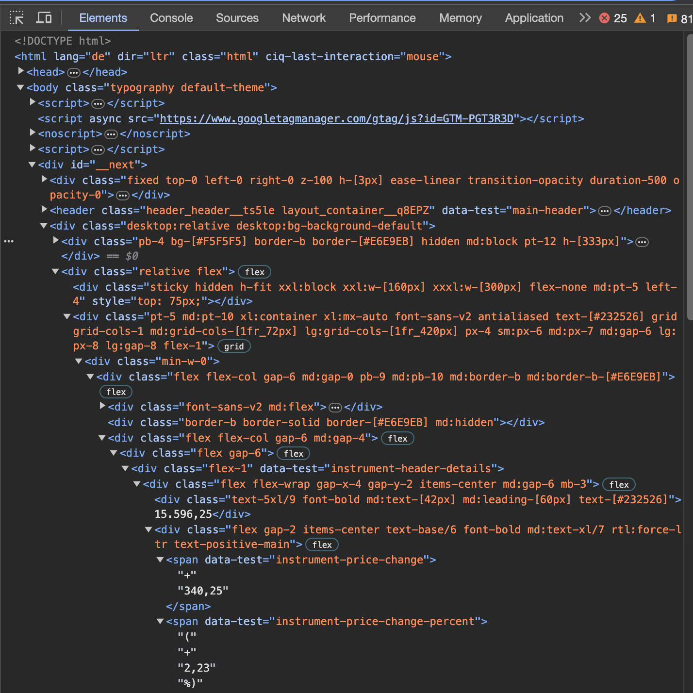

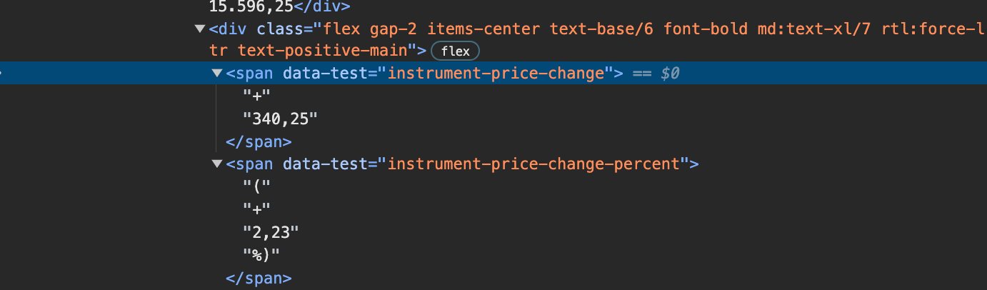

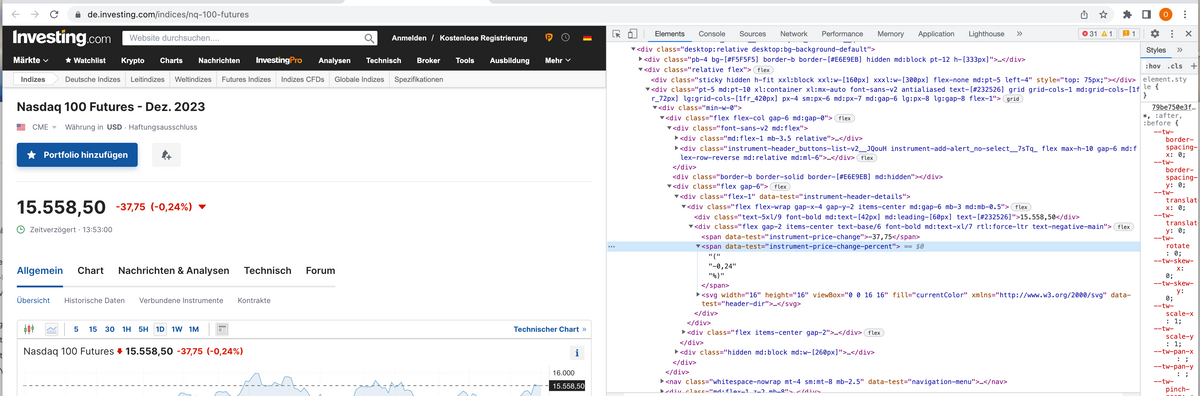

                          dass hier:
                          ja das PRoblem ist wenn ich direkt über die URL gehe und dann Seitenquelltext angebe sehe ich nur viele Java Scripte.
                          https://de.investing.com/indices/nq-100-futures
                          Nur wenn ich über die Entwicklungstools gehe und den Bereich markiere sehe ich folgendes, also über das Select inspect tool, sehe ich nur folgendes
                          ? HomoranH 2 Antworten Letzte Antwort

                            dass hier:

                                    @olli_m sagte in Parser Wert aus Webseite abgreifen und in DP schreiben:
                                    dann kommst du über den Parser auch nicht dran.
                                    siehst du due aufgearbeitete HTML, in der bereits die Skripte ihre Ergebnisse eingetragen haben.
                                    ? 1 Antwort Letzte Antwort

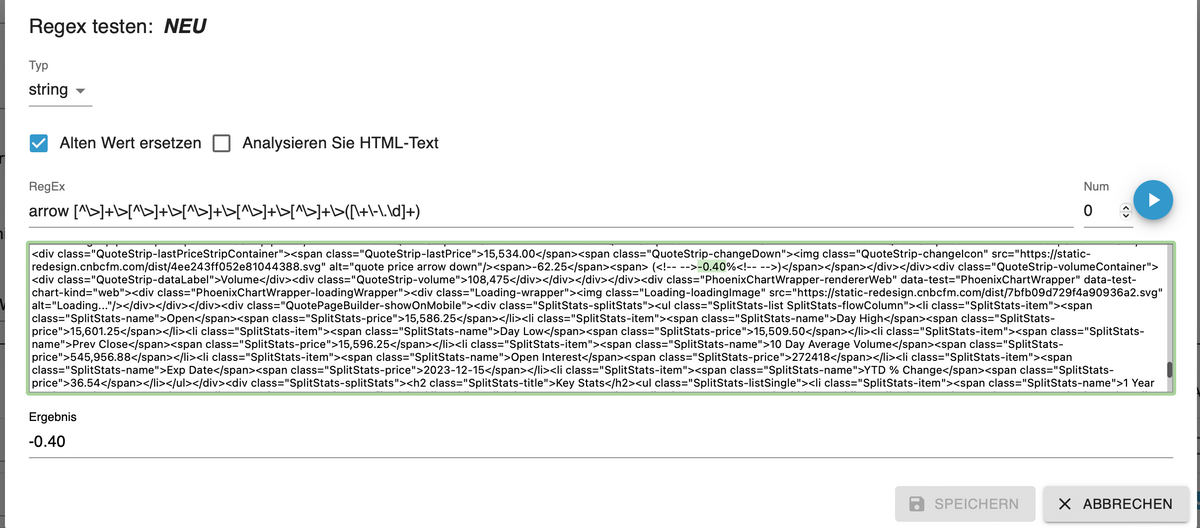

                                      also wie hier auch da werden die Zahlen erst nachträglich reingeladen...
                                      welche Möglichkeiten hab ich denn sonst noch? :-)
                                      das kann doch nicht so schwer sein, diese Informationen nach IO zu bekommen...mhh 😞
                                      • ? Ein ehemaliger Benutzer

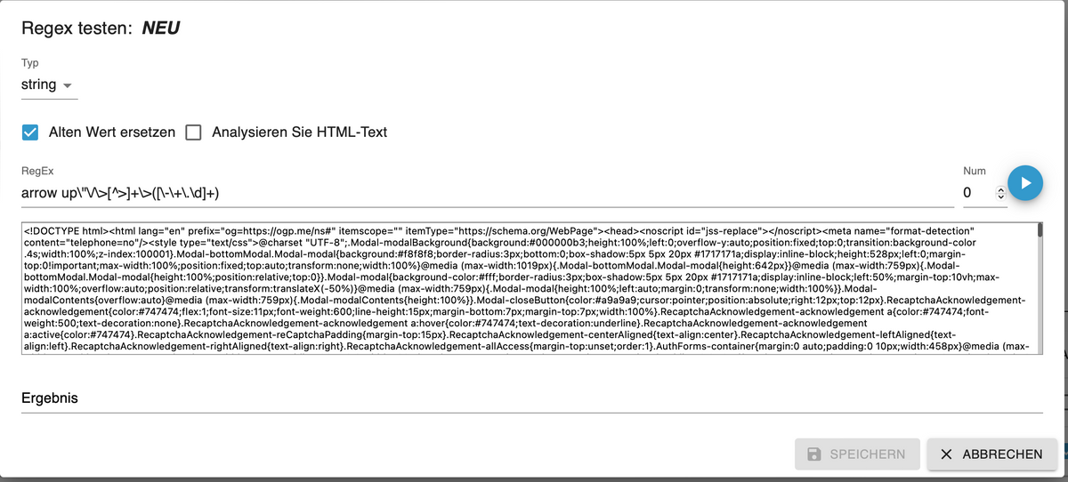

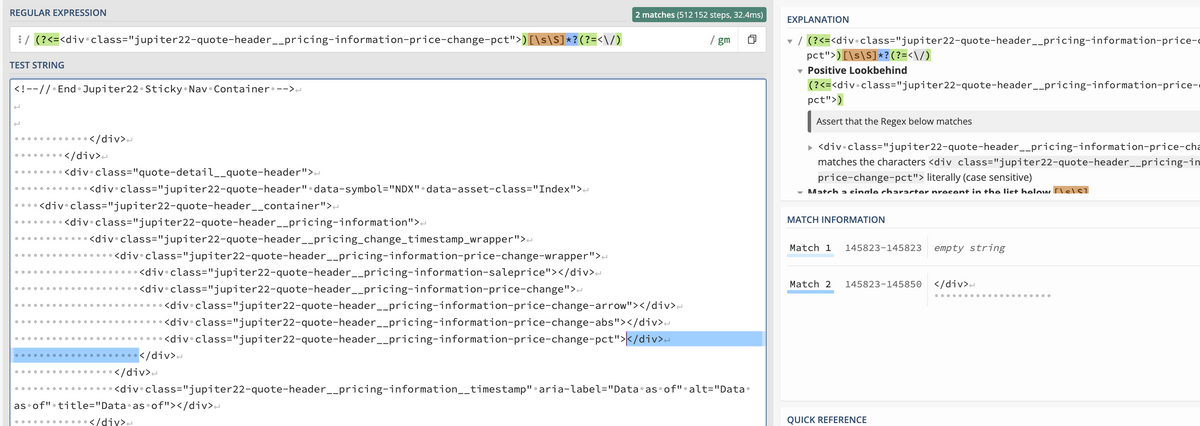

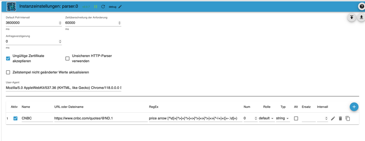

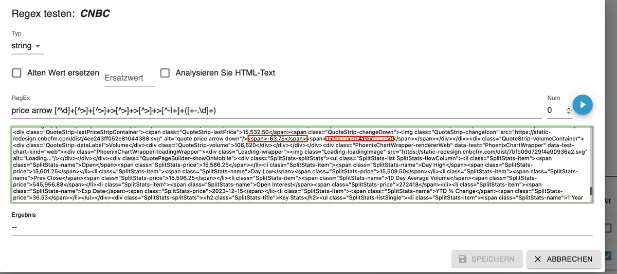

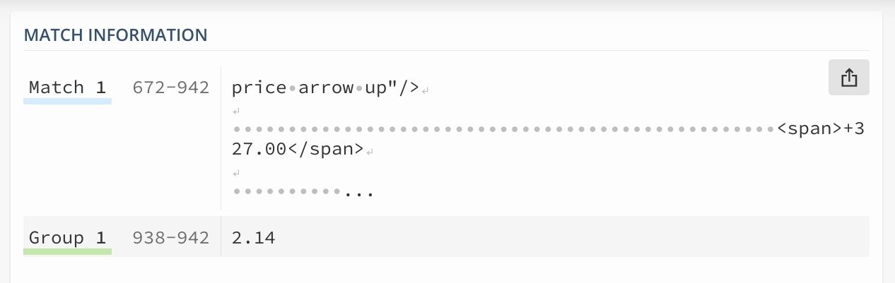

                                          aber jetzt hier bei der Seite:
                                          https://www.cnbc.com/quotes/@ND.1
                                          Folgender Code:
                                          Kommt folgender Match:
                                          <img class="QuoteStrip-changeIcon" src="https://static-redesign.cnbcfm.com/dist/06a8f6f9aa697461e185.svg" alt="quote price arrow up"/><span>+327.00
                                          Wie bekomme ich nur die Zahl 327 nach IO?
