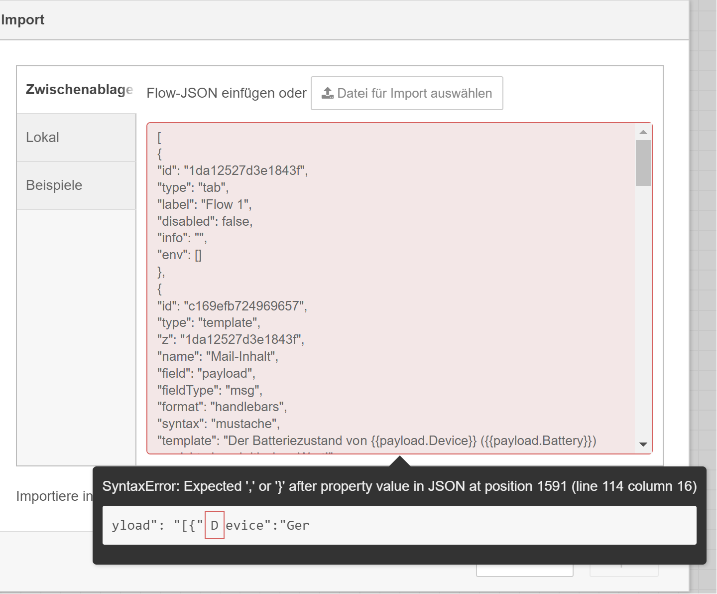

      @_r_a_l_f_ Wenn ihr Euch bitte angewöhnen könnt, Code auch in CodeTags zu setzen, dann kann man damit was anfangen. So aber nicht.
      Dann bekommt man nur Mist - weil der Browser interpretiert und man muss sich alles manuell selektieren.

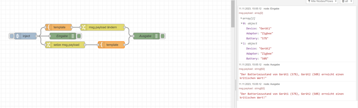

        @_r_a_l_f_ sagte in JSON String in Template Node richtig darstellen:
        Da es hier bestimmt auch eine Lösung mit JSONata gibt
        payload.{"Device" : Device & " (" & Battery & ")"}.Device~>$join(", ")
        Aber man braucht nicht unbedingt JSONATA 😭 😭 😭 - das macht die Template Node aufgrund der mächtigen Angular Bibliothek von selbst. Allerdings muss man aufgrund des Satzbaus das Komma wieder manuell wegmachen - insofern kommt es auf das Gleiche raus, ob man die payload vor oder nach der template Node bearbeitet .

               "template": "Der Batteriezustand von {{#payload}}{{Device}} ({{Battery}}), {{/payload}}erreicht einen kritischen Wert!",

                       "to": "payload.{\"Device\" : Device & \" (\" & Battery & \")\"}.Device~>$join(\", \")",

               "template": "Der Batteriezustand von {{payload}} erreicht einen kritischen Wert!",

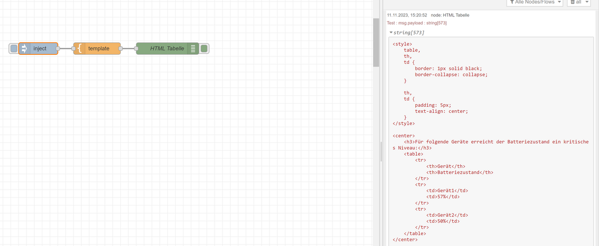

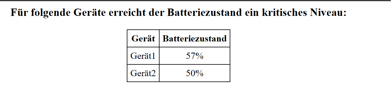

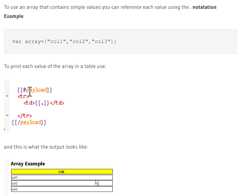

        Wenn man sich sowas hingegen HTML formatiert als Tabelle für eine e-Mail oder eine Webseite oder template Node ausgeben lassen will - dann kommt man auch nur mit der template Node hin.
        ist jetzt nicht superschön - aber dient nur zur Demo, dass man dann alles in einer Template Node abhandeln kann (wenn man nicht auf deutsche Grammatik Rücksicht nehmen muss. :) ) - Dann braucht es auch kein JSONATA. 🙄 🙄 🙄 😭 😳

               "template": "<style>\n    table,\n    th,\n    td {\n        border: 1px solid black;\n        border-collapse: collapse;\n    }\n\n    th,\n    td {\n        padding: 5px;\n        text-align: center;\n    }\n</style>\n\n<center>\n    <h3>Für folgende Geräte erreicht der Batteriezustand ein kritisches Niveau:</h3>\n    <table>\n        <tr>\n            <th>Gerät</th>\n            <th>Batteriezustand</th>\n        </tr>\n        {{#payload}}\n        <tr>\n            <td>{{Device}}</td>\n            <td>{{Battery}}</td>\n        </tr>\n        {{/payload}}\n    </table>\n</center>",
               "output": "str",
               "x": 460,
               "y": 440,
               "wires": [
                       "2500550bf4260472"

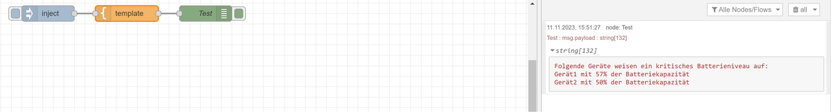

        Das geht natürlich auch als reiner Text (wie gesagt - die zusätzlich Node war nur wegen der Grammatik notwendig)
          Das Ergebnis sieht dann so aus:
          Ich geh aber mal davon aus, dass dieses Array als Daten eingebunden werden soll?
          [{"Device":"Gerät1","Adapter":"Zigbee","Battery":"57%"},{"Device":"Gerät2","Adapter":"Zigbee","Battery":"50%"}]
          Tipp:
          Am sichersten, dass es funktioniert ist, wenn man das was man im Thread veröffentlicht, auch mal versucht selbst zu importieren. 🙄

          @mickym Oh je, das tut mir leid :( Da schaue ich nächstes mal drauf, dass das nicht mehr passiert.

                   "id": "ae9de2e6db70ec69",
                   "type": "template",
                   "z": "517cd16e4d7e6ae4",
                   "name": "",
                   "field": "payload",
                   "fieldType": "msg",
                   "format": "handlebars",
                   "syntax": "mustache",
                   "output": "str",
                   "x": 380,
                   "y": 140,
                   "wires": [
                           "988a5707fe883b52"

                   "id": "c55c281c7cb2915e",
                   "type": "change",
                   "name": "",
                   "rules": [
                           "t": "set",
                           "p": "payload",
                           "pt": "msg",
                           "tot": "jsonata"
                   "action": "",
                   "property": "",
                   "from": "",
                   "to": "",
                   "reg": false,
                   "x": 410,
                   "y": 220,
                   "wires": [
                           "60763b5ce4fdcf48"
                   "id": "60763b5ce4fdcf48",
                   "type": "template",
                   "name": "",
                   "field": "payload",
                   "fieldType": "msg",
                   "output": "str",
                   "x": 620,
                   "y": 220,
                   "wires": [
                           "5817f636b1aec86a"
                   "output": "str",
                   "x": 460,
                   "y": 440,
                   "wires": [
                           "2500550bf4260472"

            @mickym Ansonsten wie immer super gelöst :) Genau so sollte es aussehen, aber wie gesagt, da muss man immer erst darauf kommen, wie einfach es dann doch teilweise geht:
            Folgende Geräte weisen ein kritisches Batterieniveau auf:
            {{#payload}}
            {{Device}} mit {{Battery}} der Batteriekapazität
            {{/payload}}
            Auch was die HTML Tabelle angeht ein guter Tipp :)
            Vielen Dank an der Stelle für die Hilfe und ausführliche Erklärung :)

              Aber das kommt ja auch nicht von mir. Hin und wieder mal bei Steve vorbeischauen - hilft:
              https://stevesnoderedguide.com/node-red-template-node
              _ 1 Antwort Letzte Antwort

                @mickym Stimmt, bei Steve steht im Grunde genau so die Lösung:
                Werde ich berücksichtigen beim nächsten mal. Vielen Dank
