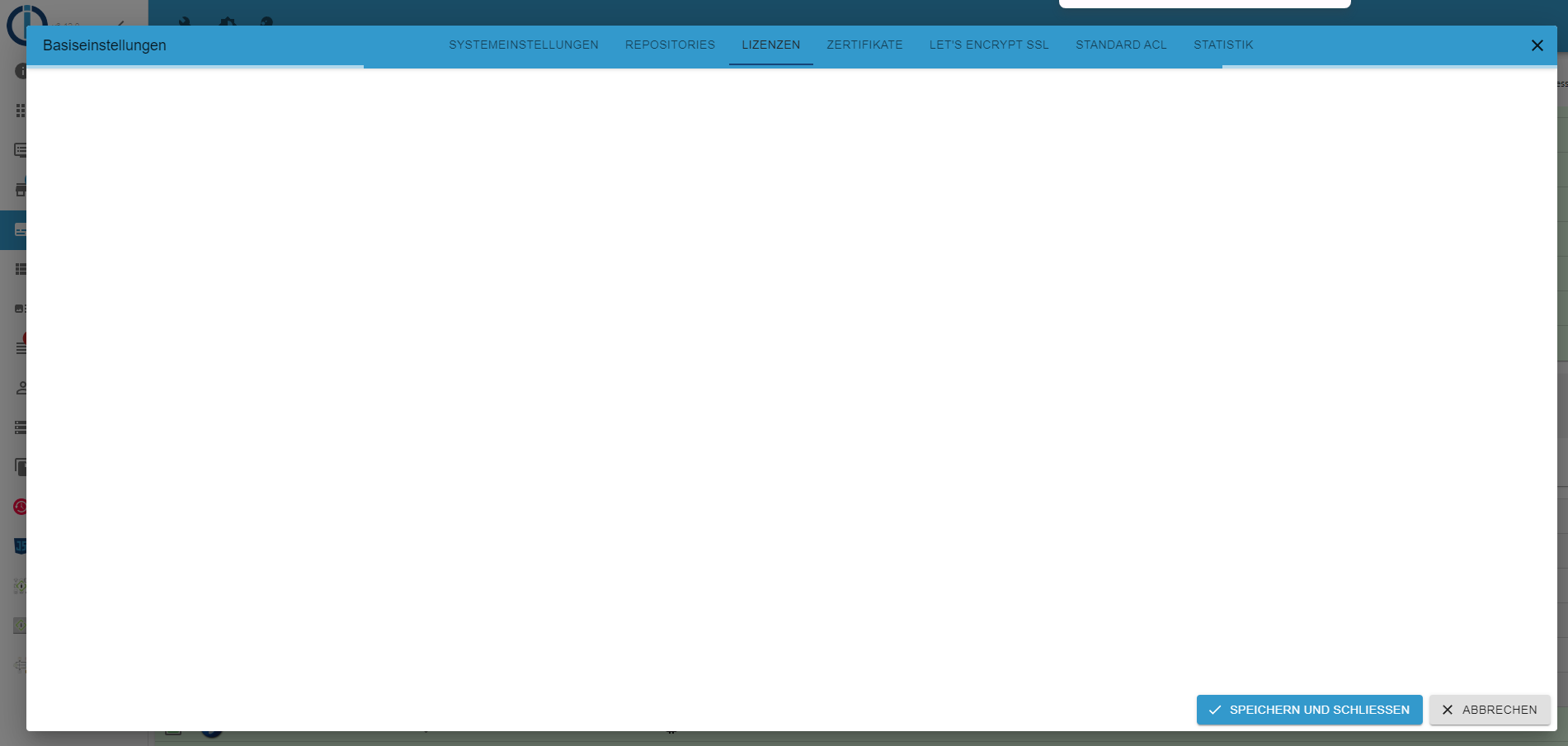

      z.B. wolle ich in die Einstellungen
      um mal den VIS2 Adapter zu testen. Aber hier laufe ich in einen Timeout.

            • Das System ist in unregelmäßigen Abständen sehr langsam. Leider konnte ich bisher nicht feststellen, wann es passiert.
            • Aufruf der VIS Seite dauert zwischen Sekunden und Minuten (selbe Seite).
              (Als Displays nutze ich 2x Amazon Fire HD 10-Tablet mit dem "Fully Kiosk Browser" via WLan)
              Das Problem tritt auch auf meinen i7 via LAN auf. Entweder bei allen gleich langsam oder gleich schnell.
            • ebenfalls in unregelmäßigen Abständen sehe ich im Instanzen Reiter, dass einige Adapter ROT werden. Es ist aber nicht ersichtlich, wann und welche.

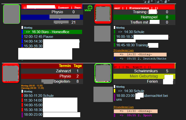

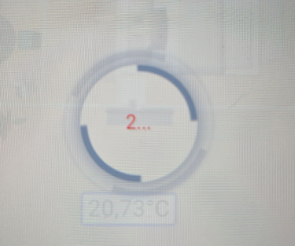

            • Häufig fällt mir auf, dass die VIS Seite (Egal welche) einen Aktualisierungskreis für ein paar Sekunden bekommt.
            • Einige Teile funktionieren nicht mehr.
              z.B. der Aufruf der Einstellungen
            • hin und wieder werden Blocklyskripte, die per Cron ausgeführt werden, um einige Minuten verzögert ausgeführt.

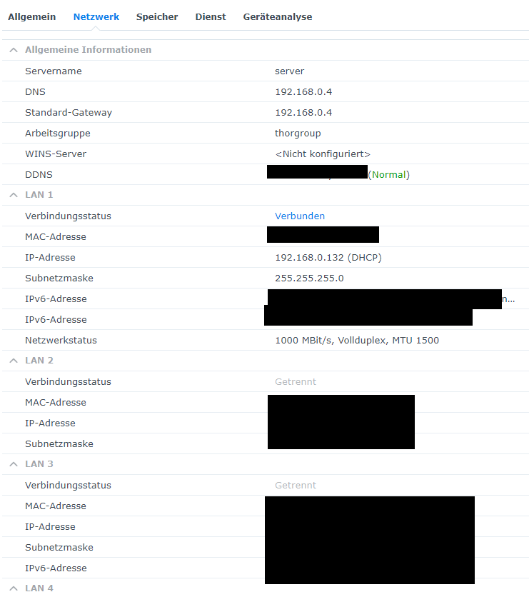

            iobroker läuft im Docker auf meiner Synology NAS 1618+
            Systeminfo NAS :

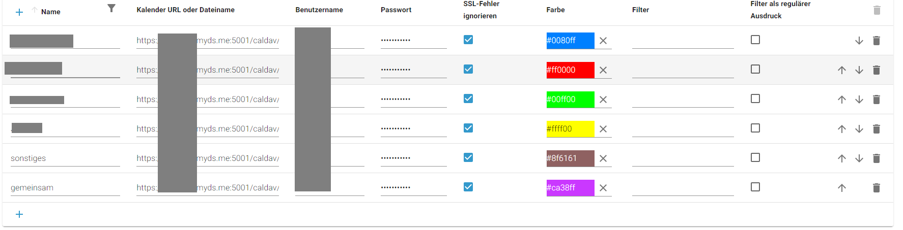

                        Zu den Instanzen: (Vielleicht mach ich ja was/ oder alles falsch, aber ich kann ja mal erklären wofür ich sie nutze.
                        Vielleicht hast du/hat ihr ja ne bessere Lösung. Für Verbesserungsvorschläge bin ich offen und Dankbar.

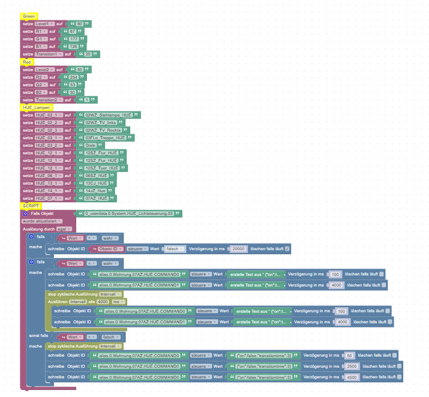

                        2 x hue(0,1)
                        ich nutze ein Skript, welches zum "Blinken" der HUE Lampen dient.
                        Dieses habe ich im Forum gefunden und es klappt gut. Da auf Grund von Beschränkungen der HUE-Bridge (?) nur eine bestimmt Anzahl von Befehlen übermittelt werden können, sollte dafür ein zweiter Adapter installiert werden.

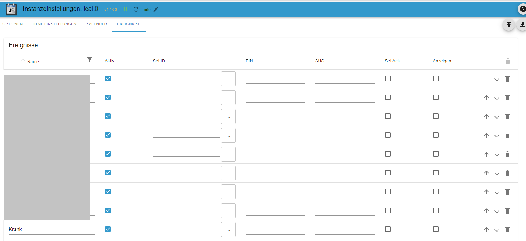

                        21 x ical
                        Wir haben ein Display, auf dem mehrere Kalender eingeblendet werden. Mein Problem ist, dass ich im ical Adapter
                        ical.1 Anzeige Bürotermine => 2 Tage
                        ical.2 Anzeige Countdown => 300 Tage => Trashschedule.1 => Anzeige von kommenden Familienübergreifenden Ereignissen. Urlaub...
                        ical.3 Anzeige Ferien
                        ical.4 Anzeige Feiertage
                        via ical.3.data.count kann ich den Status Ferien bzw. Feiertag auslesen und entsprechende Smarthomesteuerungen anpassen. (Ferien = Kein automatischer Wecker nach Stundenplan) Gleiches mit Feiertag
                        ical.5 für Einträge, die im iobroker Skripte auslösen
                        z.B.:
                        ical.5.events.0.now.Sonnenaufgang => wenn = JA, dann wird das Weckskript (Sonnenaufgang) gestartet.
                        ical.5.events.0.now.AnsageSchule-1-Jungs = Es wird zu diesem Zeitpunkt via Alexa eine bestimmt Ansage gestartet...
                        ical.6 für Countdownanzeige => Trashschedule 2 (Papa)
                        ical.7 für Countdownanzeige => Trashschedule 3 (Mama)
                        ical.8 für Countdownanzeige => Trashschedule 4 (Kind1)
                        ical.9 für Sonderanzeigen auf dem Display
                        ical.11 für Countdownanzeige => Trashschedule 5 (Kind2)
                        ical.12 für Persönliche Kalender*
                        ical.13 für Persönliche Kalender*
                        ical.14 für Persönliche Kalender*
                        ical.15 für Persönliche Kalender*
                        ical.16 für für Stundenpläne Kind 1 *
                        ical.17 für für Stundenpläne Kind 2 *
                        Die Stundenpläne sowie die persönlichen Kalender realisiere ich mit dem folgenden Skript...
                        // Script stammt von uhula und sputnik
                        // Das Script greift auf die ical.0.html zu und ändert den Text.
                        // Gespeichert wird das geänderte Script in "javascript.0.Sonstige.ical.html"
                        // Geändert und erweitert in 12/2017 von bahnuhr

                        ical.19 für Stundenplan Kind 1
                        ical.20 für Stundenplan Kind 2
                        Da ich den Stundenplan einmal in Klein für die Startseite und einmal in groß benötige, und ich nicht zwei mal das Skript von bahnuhr auf die gleiche Instanz laufen lassen konnte, hab ich die Instanz 16 + 17 dupliziert, ergo 16+17 sind das gleiche wie 19+20 von der Quelle her.

                                  Um mein Problem darzustellen. Ich habe einen CAL-Dav-Kalender auf der Synology.
                                  In dieser habe ich verschiedene Kalender.
                                  • Papa
                                  • Mama
                                  • Kind1
                                  • Kind2
                                  • Gemeinsam
                                  Jetzt kann ich ja mit der Event Funktion auslesen, wenn ich nach bestimmten Kriterien suche.
                                  z.B. wenn Mama krank ist.
                                  Im Datenpunkt vom Event kann ich jetzt aber nur feststellen, dass in einem der Kalender "Krank" vorkommt, aber nicht in welchem. Somit kann ich jetzt nicht erfassen, das meine Frau Krank ist. Oder verstehe ich das falsch?
                                  ical.0.events.0.today.Krank
                                  Daher habe ich an dieser Stelle den Adapter 5x verwendet.
                                  Gibt es da eine bessere Lösung?
                                  ? 1 Reply Last reply Reply Quote 0

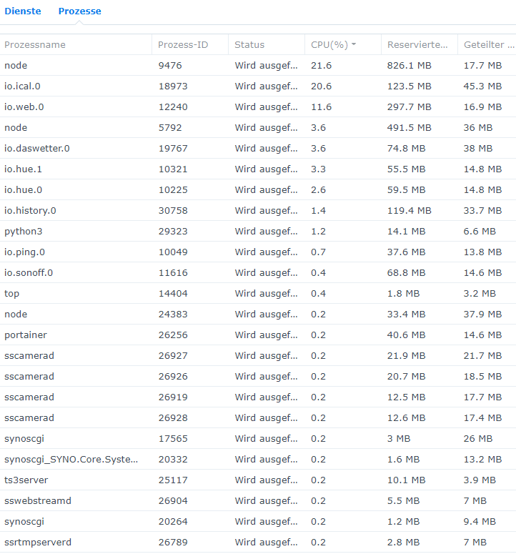

                                      Dann habe ich zu testzwecken mal die ganzen ical Instanzen gestoppt. Und siehe da, es läuft schon wesentlich besser.
                                      Ich hatte nicht gedacht, dass das so störend sei.
                                      Den Server (NAS) habe ich auch mal durchgestartet, was mit laufenden ICAL-Instanzen keine Besserung brachte.
                                      Ich denke mal, ich muss eine Alternative zu den 20 Instanzen finden - das hatte mich bisher zwar gestört, wollte aber nicht die Zeit aufbringen, andere Lösungen finden, es lief ja 🙂
                                      Kannst Du mir dabei helfen, alternativen finden, die ich mit 1-2 Instanzen umsetzen kann?
                                      Können wir das hier auskoppeln, oder soll ich einen neuen Thread eröffnen?
