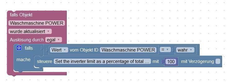

    ich habe seit einigen Tagen mein Balkonkraftwerk am laufen. Zur einbindung in Iobroker nutze ich Open DTU.
    Ich habe mir schon einige Werte aus der Variablen Liste rausgezogen. Funktioniert auch alles soweit.
    Nun möchte ich gerne ein einfaches Blockly schreiben welches mir das Limit erhöht oder senkt.
    ich verzweifel gerade an einer einfachen Sache.
    Ich habe an der Waschmaschine eine Funksteckdose, deren Status wahr/falsch über den Sonoffabdapter abgefragt wird.
    Dieser Status soll dann genutzt werden um das Limit zu ändern.
    Eigendlich einfach. aber es geht nicht . wenn ich in der Variablen Tabelle das Limit ändere geht es ein wand frei.
    Soll Blockly das Limit ändern kommt der Wert garnicht in der Tabelle an .
    Hat jemand spontan eine Idee?
    falscher baustein
