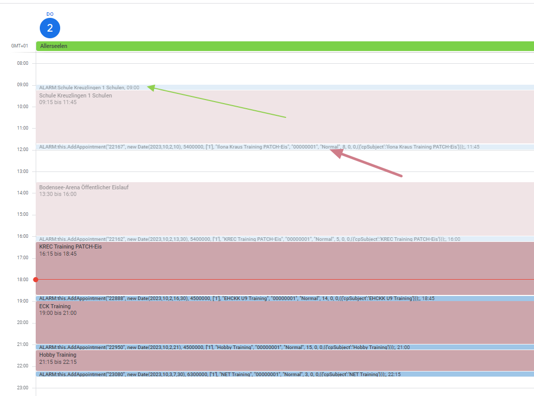

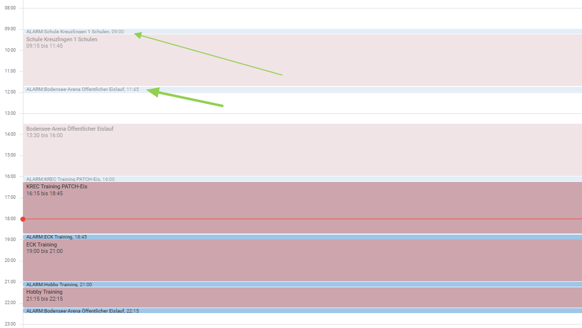

    habe seltsames problem
    wenn ich mit axios eine webseite auslöse und diese dann verarbeite funiktioniert mein script - darin werden mit regex verschiedene daten gefiltert
    speichere ich das ganze in einen datenpunkt (output von axios) und starte die verarbeitung der daten durch das einlesen des datenpunktes, funktionieren die reg nur noch teilweise
    hat jmd erfahrung, was sich da beim speichern in einen dp verändert und wie ich das besser in den dp speichern kann - scheinbar werden sonderzeichen anders abgespeichert
    so wäre es richtig - direkt über axios und verarbeitet
    hier sieht man das ganze , wenn über einen dp gearbeitet wird

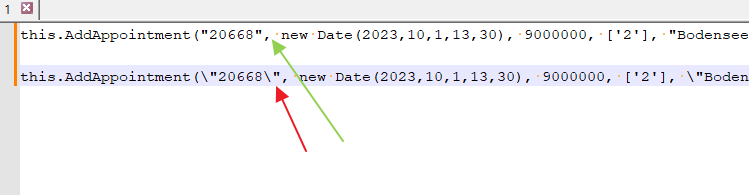

      @liv-in-sky
      eine vermutung: kann es sein, dass der befehl
      setState(myDP,JSON.stringify(gesucht))
      was damit zu tun hat ?
      hier ein vergleich der daten:
