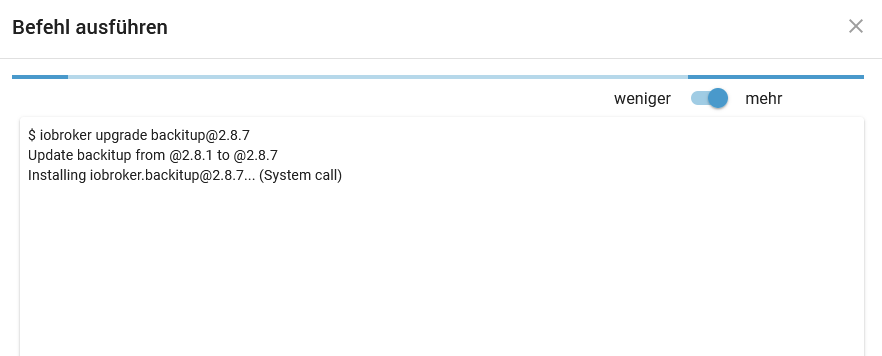

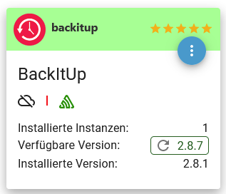

      mir wurde heute ein Update vom BackItUp angezeigt.
      Die Installation läuft aber nicht durch. Erbleibt an dieser Stelle hängen:
      Was kann ich tun?

        • M
          myssv @Thomas Braun last edited by
          @thomas-braun sagte in BackItUp Update hängt:
          iob upgrade all --debug
          Volker@ioBroker:~$ sudo iob upgrade all --debug
          This upgrade of "backitup" will introduce the following changes:
          -> 2.8.7:
          fix restore in docker v9
          -> 2.8.6:
          Fix node-red restore
          dependencies updated
          -> 2.8.5:
          Fix mount errors
          -> 2.8.4:
          Fix mysql Backup
          Fix pgsql Backup
          Fix InfluxDB Backup
          -> 2.8.3:
          Wake on LAN Advanced Settings added
          -> 2.8.2:
          Fix redis backup
          Would you like to upgrade backitup from @2.8.1 to @2.8.7 now? [(y)es, (n)o]: y
          Update backitup from @2.8.1 to @2.8.7
          host.ioBroker Adapter "system.adapter.backitup.0" is stopped.
          NPM version: 9.8.1
          Installing iobroker.backitup@2.8.7... (System call)
          Dann hängt er

                      • M
                        myssv last edited by
                        Nach einer gefühlten Ewigkeit ging es dann im Backend auch weiter:
                        $ iobroker upgrade backitup@2.8.7

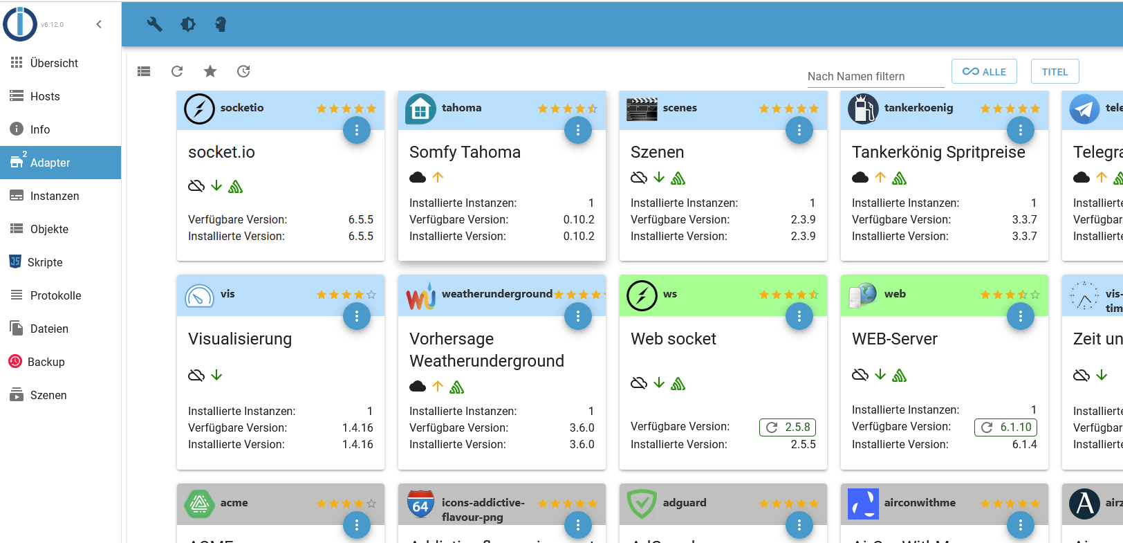

                        Aber er zeigt bei den Adaptern immer noch an, dass es ein Update gibt.
                        • Thomas Braun
                          Thomas Braun Most Active @myssv last edited by
                          @myssv
                          iob update
                          sagt?
                          M 2 Replies Last reply Reply Quote 0
                          • M
                            iob update
                            Ich habe den Server vorher einmal neu gestartet. Scheinbar auch ohne Erfolg.
                            Volker@ioBroker:~$ iob update
                            Used repository: stable
                            Adapter    "admin"        : 6.12.0   , installed 6.12.0
                            Adapter    "backitup"     : 2.8.7    , installed 2.8.1  [Updatable]

                            • M
                              Ich habe jetzt nach dem Neustart das Update im Backend noch einmal gestartet und nun lief es durch
                              88 packages are looking for funding run `npm fund` for details
                              Update "system.adapter.backitup.0"
                              upload [0] backitup.admin /opt/iobroker/node_modules/iobroker.backitup/admin/words.js words.js application/javascript
                              Process exited with code 0
                              • M
