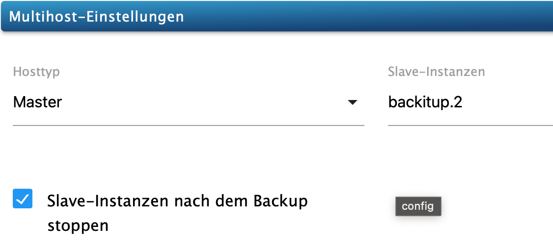

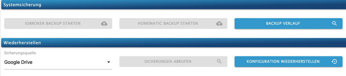

                Die habe ich installiert, aber als Slave, so habe ich das damals in der Doku zum Adapter verstanden.
                Dann habe ich aber das Problem, dass ich in dieser Instanz nicht wiederherstellen kann, der Button ist ausgegraut.

                Deute ich Deine Antwort richtig, dass ich da keine Slave-Instanz, sondern eine 2. "Master"-Instanz nehmen soll?
                  @tugsi sagte in BackitUp-Restore mit Multihost und Zigbee?:
                  dann musst du erst die Instanz auf dem Slave über das Masterbackup wiederherstellen und dann Zigbee über die wiederhergestellte Slave Instanz
                  tugsiT 1 Antwort Letzte Antwort

                                    • dann habe ich in meinem speziellen Fall noch eine zweite BackItUp-Instanz auf den Slave installiert
                                    • in beiden BackItUp-Instanzen habe ich die im alten System gesicherte Konfiguration eingespielt
                                    • im Master-BackItUp habe ich dann das letzte Backup geladen zum wiederherstellen
                                    • es wird ein Restore angestossen und der Container automatisch neugestartet, danach werden alle Adapter/Instanzen nach und nach neu installiert (das dauert je nach Menge)
