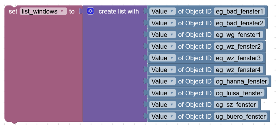

    Ich würde gerne eine LED aufleuchten lassen, wenn eines der Fenster im Haus geöffnet ist. Meine Idee ist, die Zustände der Fensterkontakte einer Liste hinzuzufügen. Die Zustände können den Wert "offen" oder "geschlossen" haben.
    Sobald sich ein Wert in der List auf "offen" befindet, soll die LED leuchten.
    Ich habe die Liste in Blockly wie folgt definiert:
    Mir ist jetzt jedoch nicht klar, welchen Trigger ich nutzen kann, der auf die Änderung eines Wertes in der Liste reagiert und auch prüft, ob ein Wert in der Liste auf "offen" steht.

                @kraxelhuber sagte: Habe ich die Liste falsch definiert?
                Du hast der Liste die Werte der Datenpunkte zugewiesen - nicht die IDs.

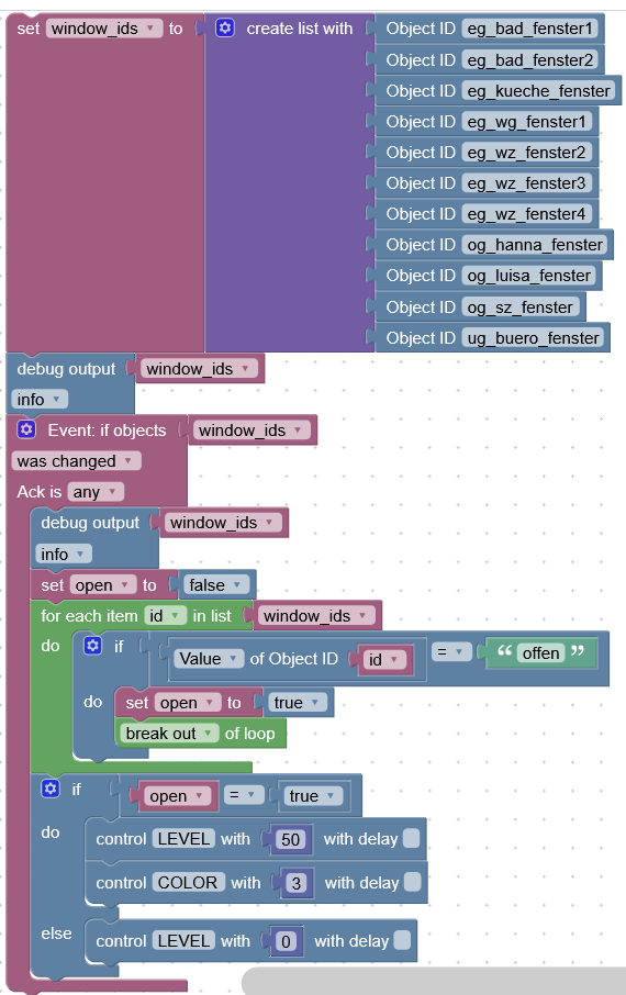

                      Danke für deine Anregung. Ich habe jetzt ein lauffähiges Script:

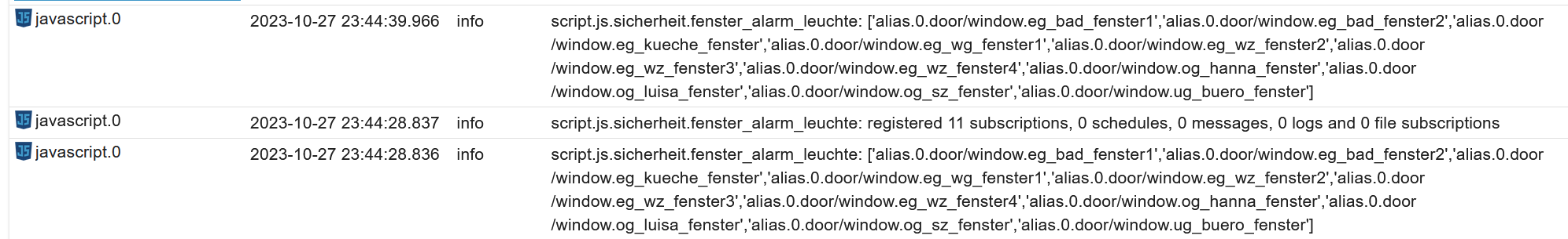

                      Ich verstehe allerdings nicht, wieso der Trigger überhaupt auslöst. Die Liste der IDs ändert sich doch nie, nachdem sie initial definiert wurde.
                      Die beiden Debugs, die ich eingebaut habe, bestätigen das eigentlich. Sie liefern exakt dieselben Inhalte.
                      Wieso funktioniert der Trigger trotzdem?

                        @kraxelhuber sagte in Fensterüberwachung mit Blockly Liste:
                        Du übergibst dem Trigger eine Liste zu überwachender Objekte.
                        Wenn eines davon sich ändert, feuert der Trigger.
                        Wie das funktioniert, sagt Dir eigentlich auch schon der Trigger selbst.
                        Dort steht ja "if object" und nicht "if value".

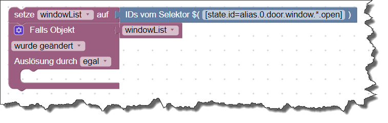

                        Was @DJMarc75 vermutlich im Sinn hatte:
                        Wenn die Struktur der DP gleich ist, könnte man auch mit einem Selektor arbeiten.
