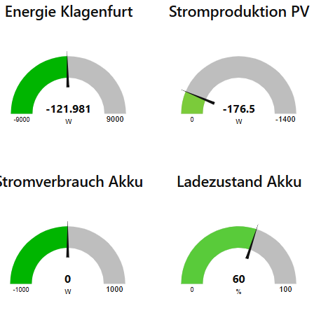

        • Murphy 0M Murphy 0
          @felli
          Solectrus nutze ich dank deiner Empfehlung im Zendure Forum auch. Super schön gemacht.
          Mein iQontrol Board hat den Vorteil, dass ich diverse Einstellungen mit einem Klick ändern kann.
          Ach ja, Updates beim Hyper mache ich seit Monaten keine mehr. 😉

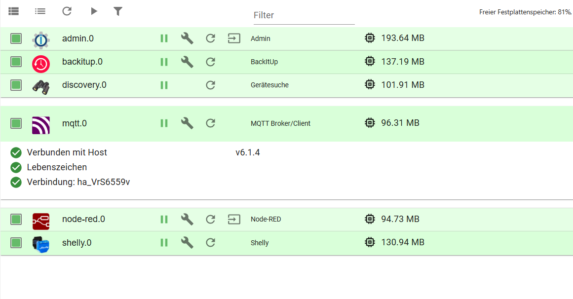

            • M Mabbi
              @unterums
              wenn Du per mqtt steuern willst brauchst du nicht den Adapter von @nograx
              Deaktiveiere oder deinstallliere diesen bitte.
              (Korrektur, geht auch beides parallel)
              Das Anbinden an MQTT ist eigentlich einfach:
              Installiere den mqtt Broker/Client.
              In der Zendure App den Schalter für HEMS ausmachen und bei Einstellungen(Geräte) auf den mqtt Button klicken.
              Dort die IP deines Iobrokers eingetragen, den Port 1886, mqtt-Username und PW.
              Im IOBroker in der mqtt-Instanz 'Server/Broker' einstellen.
              Den 'Zugriff von allen IPs zulassen' und den Port, mqtt-Username und PW eintragen.
              Bei Server Settings immer leere Session für alle Clients anklicken.
              Danach kannst Du sogar HEMS wieder einschalten oder mit einem eigenen script steuern.
              Optional:
              Hol dir das js-script von @maxclaudi (https://forum.iobroker.net/topic/82723/zendure-solarflow2400-ac-evcc-tibber-und-pv-forecast)
              Stellst dort wie im ersten Post beschrieben die geforderten Daten ein und führe es dann aus.
              Das gibt Dir eine einfache Kontrolle über den Smartmode Deines Zendure (sollte immer 1 sein) und Prüfung/Steuerung der mqtt-Verbindung.

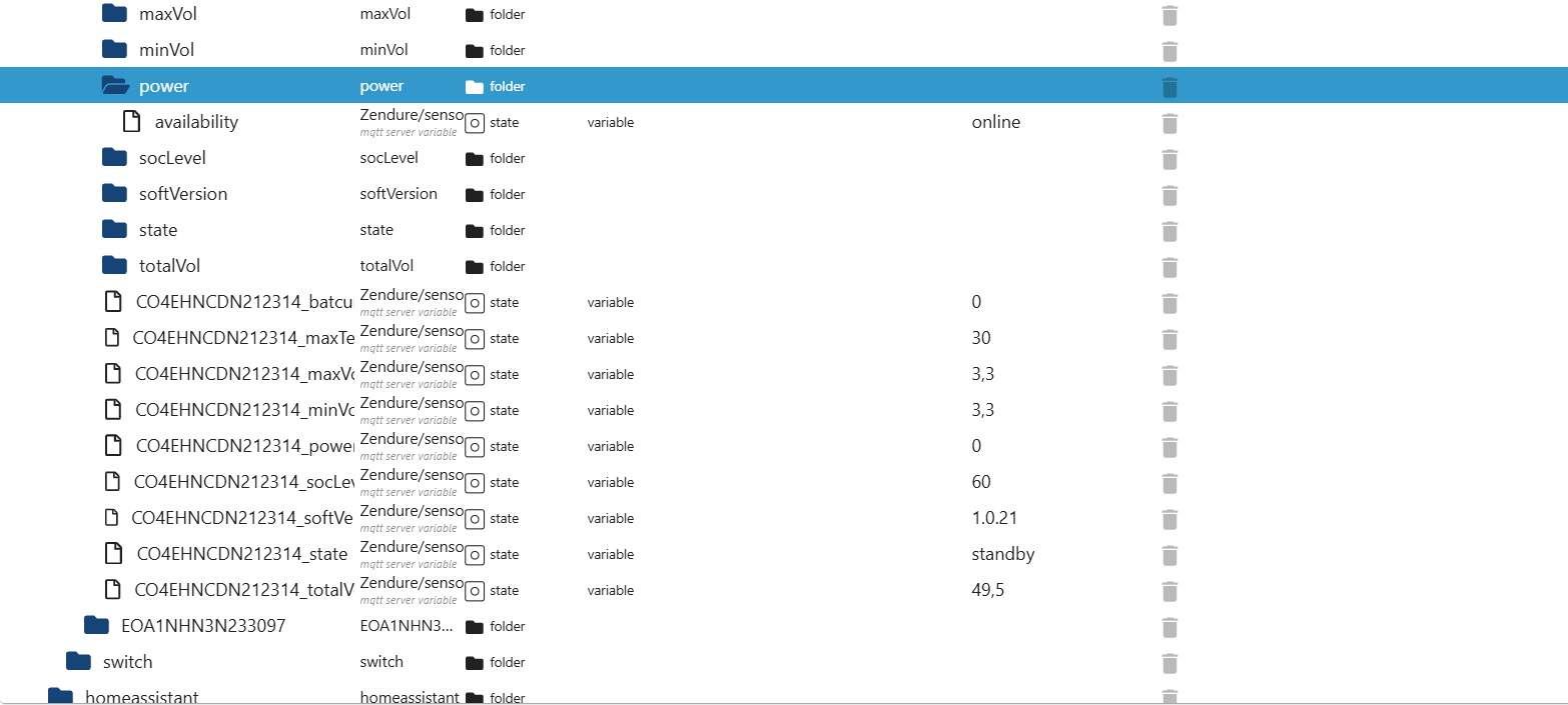

              #1986
              @mabbi
              vielen Dank für Deine Hilfe,
              ich habe den Zendure nun mittels MQTT zum laufen gebracht.
              Was mir noch fehlt:
              Wo kann ich mittels MQTT schreiben ob er laden bzw. entladen soll
              Wo kann ich den dazugehörigen Wert einstellen ?
              Danke vorab !!!
