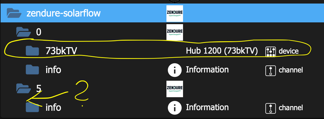

                          ich bin neu hier und habe eine Frage zu dem iobroker Zendure Adapter in Verbindung mit ZWEI Zendure Hubs (Hub 1200 & Solarflow 800).
                          Ich habe zu jeden meiner Hubs einen jeweiligen Zendure-Account angelegt.
                          Im iobroker Zendure Adapter (Version 3.0.8) habe ich für jeden Account eine Instanz angelegt und mich dort mit dem jeweiligen Autorisierung-Cloud-Schlüssel angemeldet.
                          Beide Instanzen sind verbunden.
                          Soweit so gut...
                          Jetzt zu meinem "Problem":
                          --> von meinem Hub1200 werden die entsprechenden Objekte angelegt, von meinem Solarflow 800 werden diese Objekte aber nicht angelegt (siehe Screenshot)
                          An was könnte das liegen?
                          Den SolarFlow 800 habe ich im "Automatischen Modus" am laufen!
                          Danke für eure Antworten

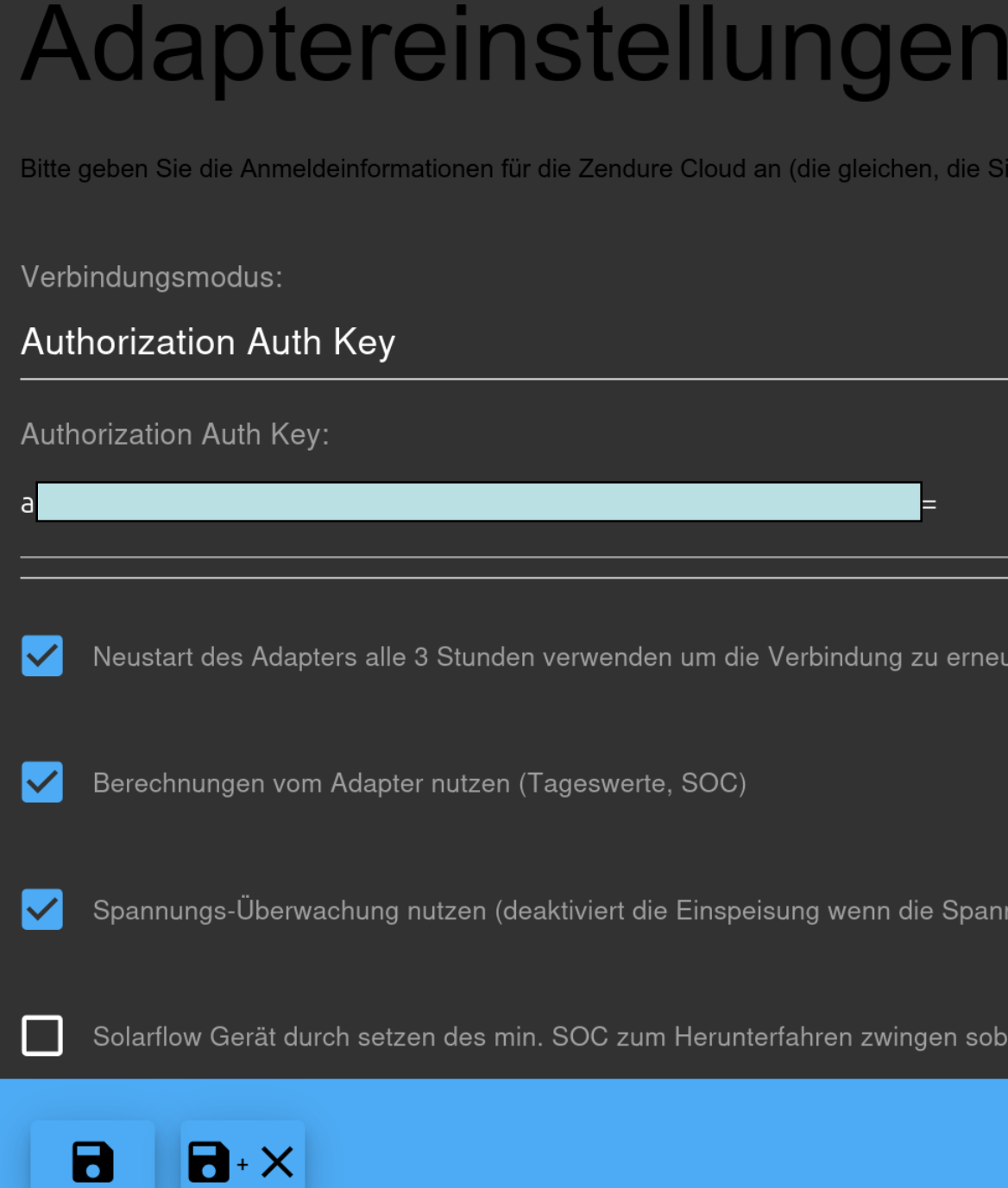

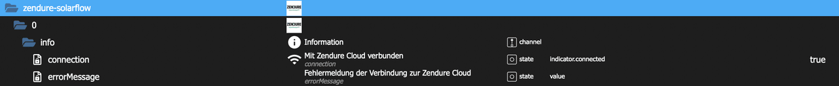

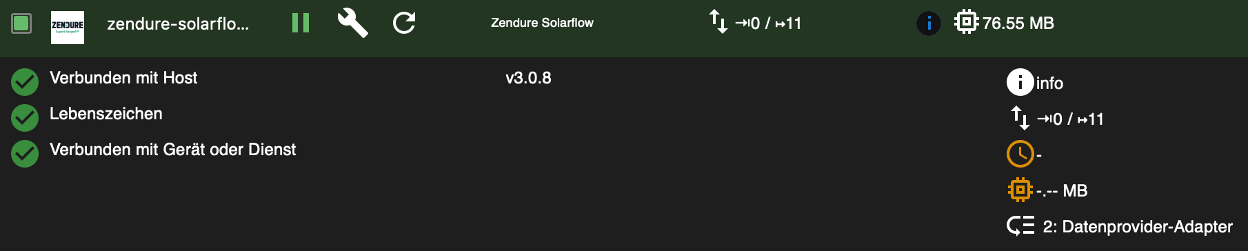

                              also bei mir mag der solarflow 800 nicht in den Objekten "auftauchen".
                              Ich habe den Adapter mal gelöscht und neu installiert (nur eine Instanz).
                              habe dann den Autorisierung-Cloud-Schlüssel von meinem Account welcher mit dem Solarflow 800 verknüpft ist eingetragen.
                              Den SolarFlow habe ich auf HEMS gestellt.
                              Aber es erscheint schon gar kein Objekt für meinen SolarfFow, so als würden die Daten gar nicht in die Cloud gehen.
                              In der Zendure-App funktioniert aber alles wie es soll, bedeutet auch die Ip-Adressen Geschichte funktioniert.
                              Gibt es ne Einstellung in der man die Cloud vlt. noch explizit aktivieren kann?🤷🏽‍♂️

                                @Schofseggl1893
                                Könnte sein das es am productKey "a4ss5P" liegt.
                                Hier ist das "P" am Ende groß geschrieben, das ist so hinterlegt in der Datei "helpers.js"
                                Da in der Datei das mit "switch (_productKey.toLowerCase())" verglichen wird, gibt es keine Übereinstimmung.
                                Das müßte @nograx mal prüfen ob es daran liegt.
                                S 1 Reply Last reply
                                • Bernd1967B Bernd1967
                                  @Schofseggl1893

                                    @Schofseggl1893 sagte in Test Adapter Zendure Solarflow:
                                    Muss ich hier denn auf die Rückmeldung von @nograx warten bis er die überprüft hat?
                                    Er hat den Fehler beseitigt, installiere am besten den Adapter über Github oder warte bis die neue Version im Admin Adapter erscheint.

                                      whooop whoop.... und schon funktioniert es!^
                                      Ein Träumen wie schnell das ging!
                                      vielen Dank an @bernd1967 und @nograx !🙏🏼👍🏼

                                        Moin zusammen, sorry war hier einige Tage nicht aktiv, also danke für das Github Issue. Darüber kriege ich direkt eine Meldung und so einen Fehler korrigiere ich dann auch sofort.
                                        @schofseggl1893 was meinst du mit D0?
                                        1 Reply Last reply
                                          Schofseggl1893
                                          wrote on last edited by
                                          #2020
                                          Mit Do meine ich den Smartmeter von Zendure, der liefert ja zyklisch den aktuellen Stromverbrauch.
                                          Ich weiß aber nicht ob die Daten auch in die Zendure Cloud gehen oder nur „lokal“ von dem Hubs verarbeitet werden.
