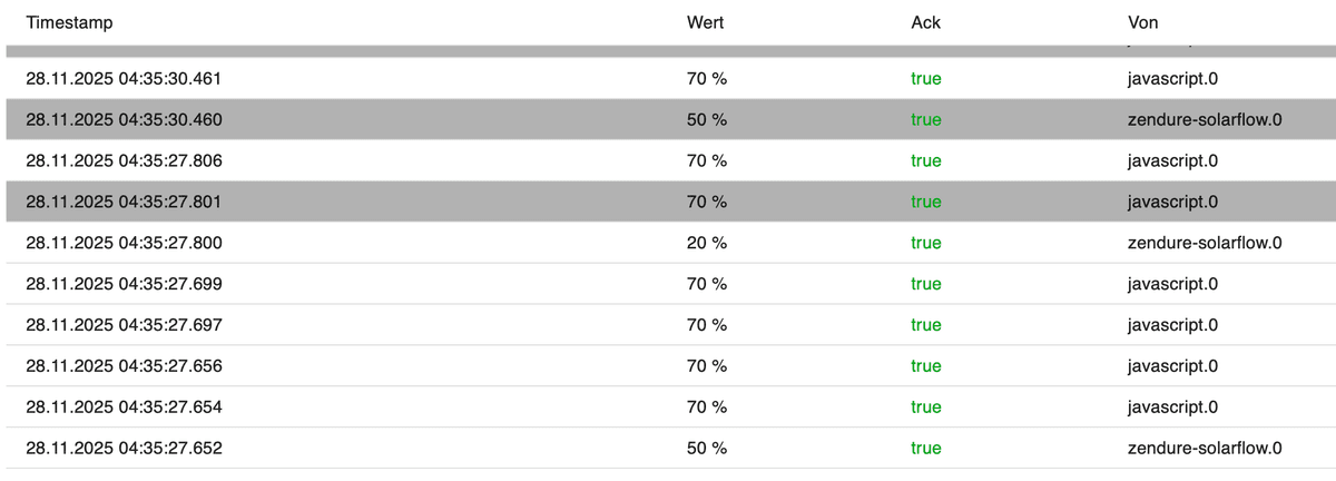

                              Benötige bitte nochmal euer Schwarmwissen: nutze den Adapter rein lokal mit Hyper. Ich habe mir jetzt im Winter einen Blockly gebaut, der den MinSoc zwischen 50 und 70% steuert (damit er nicht immer drei Prozent auflädt und dann wieder direkt entlädt bei der geringen PV-Leistung).
                              Ich habe jetzt aber - offenbar vom Adapter - eine stetige Reduzierung auf 20%, was dann mein Blockly wieder hochsetzt. Ich finde in den Einstellungen aber nichts, was den MinSoc automatisch reduziert. Im Screenshot unten sieht man, dass javascript mein Script ist. Die anderen Umstellungen kommen vom zendure.solarflow. Hat da jemand eine Idee, wie ich das abstellen kann?
