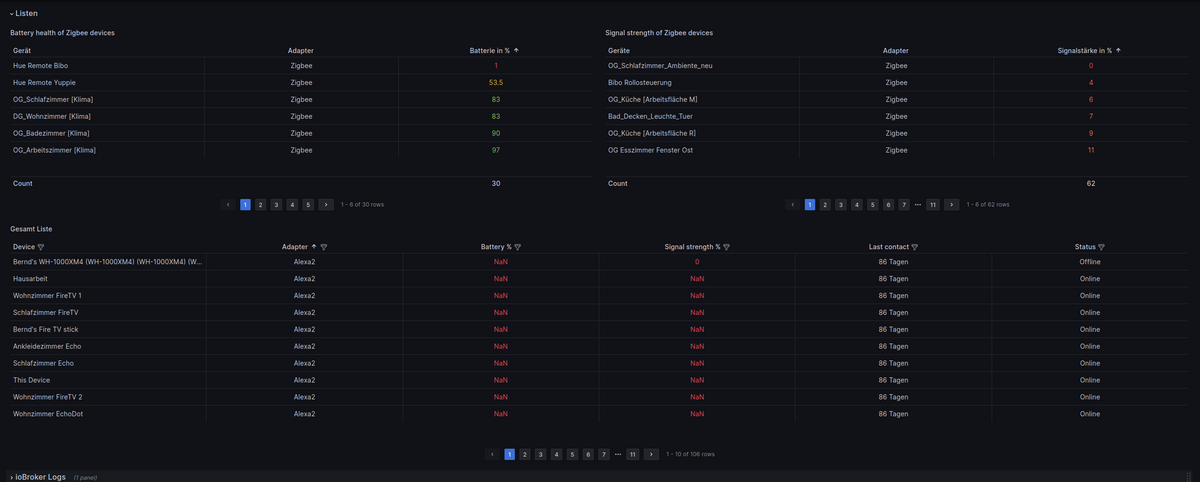

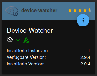

        @mma1online-de sagte in Zustand Sensoren:
        Homepage bzw. vis z.B. nach rot zu durchsuchen?
        Moin,
        ich nutze den Adapter device-watcher, da kannst Du Dir dann Meldungen schicken lassen, E-Mail, Telegram, etc. und/oder die .json listen als Tabelle Aufbereiten, dann kann man nach verschiedenen Gesichtspunkten Sortieren lassen.
        Nur mal ein Spiel-Dashboard in Grafana
        VG
        Bernd

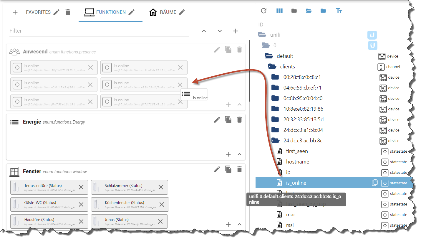

              ich wollte keine über 100 Trigger in Blockly anlegen, bzw. den Generieraufwand gering halten
              Wie schon geschrieben - der Device-Watcher-Adapter.
              Oder aber z.B. Aufzählungen. Da legt man sich eine entsprechende Aufzählung an und triggert dann auf den Selektor.
              1 Trigger statt deren hunderte ;-)
                    Vielen Dank, hat funktioniert mit den Aufzählungen, hatte nur ein wenig Probleme, da ich "tote" Sensoren in den Aufzählungen mit drin hatte, da hat der Schwellwert nicht funktioniert (es dürfen nur aktive Sensoren drin sein).
                    Nein!
                    Du ziehst die entsprechenden DP einfach in die entsprechende Aufzählung.
