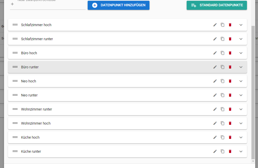

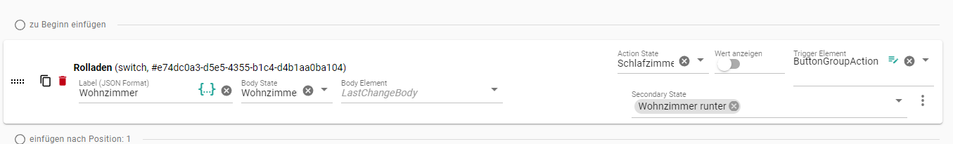

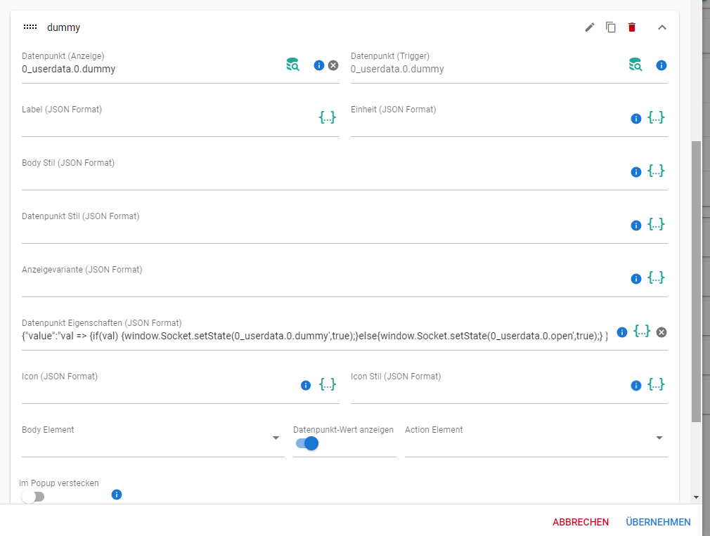

    ich möchte gern in Jarvis einen Button haben der den Rolladen hoch/runter steuert. Gesteuert werden die Rolladen über Tahoma. Die DP sind open/close:
    Nun dachte ich dafür ist der "secondary State" da??
    beim klicken auf runter passiert nichts weiter, beim klick auf hoch geht der Rolladen hoch. Was hab ich falsch gemacht?
    Vielen Dank vorab und viele Grüße
    Patrick

      @der_esel Zeig mal bitte die Einstellungen vom Gerät Rolladen
      Pro?
      Das Schalten von 2 unterscheidlichen DPs aus einer StateList-Zeile ist so nicht möglich

              @der_esel Du musst Dir für jeden Rollladen einen "dummy"-DP vom Typ "boolean" anlegen. Also unter 0_userdata.0.rollladen.wohnzimmer usw.
              Diese zusätzlichen DPs fügst du dann auch in das Gerät hinzu.
              In den dazugehörigen Datenpunkt-Eigenschaften zum Geräte-DP trägst du dann Deine Variante von den zu setzenden DPs ein, nach Vorgabe aus dem obigen Link.
              https://mcuiobroker.gitbook.io/jarvis-infos/jarvis-v3/besonderheiten-v3/geraet/datenpunkt-eigenschaft/andere-dps-setzen-pro#buttongroupaction-nutzen
              Dann noch die ButtonGroupAction anpassen und das Layout anpassen mit den neuen Geräte-DPs.

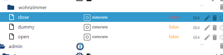

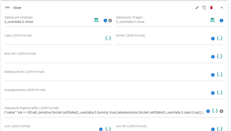

                Der_Esel
                Hallo MCU,
                danke für den Input, ich habe nun 3 DPs angelegt um das ganze zu testen (wenn der Rolladen die ganze Zeit hoch und runter geht ist das nervig)
                der DP "close" wird auf true und false gesetzt mehr passiert aber nicht.
                so sehen die DPs in der Geräte Sicht aus:
                {"value":"val => {if(val) {window.Socket.setState(0_userdata.0.dummy',true);}else{window.Socket.setState(0_userdata.0.open',true);} }"}
                irgendwo muss ich noch einen kleinen Fehler drin haben.

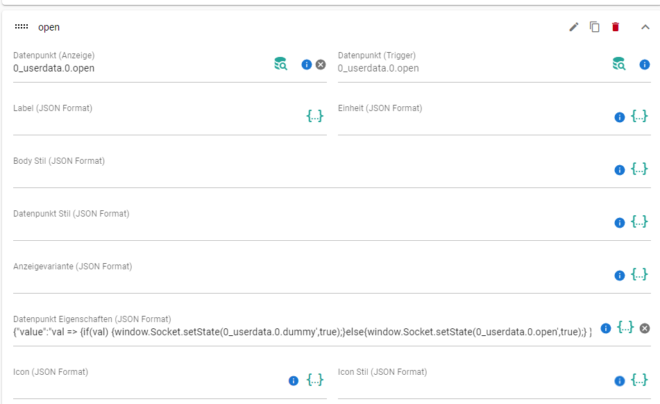

                  Der_Esel
                  die Werte habe ich im Button drin.

                    MCU
                    @der_esel Da kommt der dummy für den Rollladen rein.
                    {"value":"val => {if(val) {window.Socket.setState('linkeddevices.0.Schlafzimmer.Tahoma.hoch.open',true);}else{window.Socket.setState('linkeddevices.0.Schlafzimmer.Tahoma.hoch.close',true);} }"}
                    Der dummy-DP ist aber falsch definiert
                    Du hast
                    0_userdata.0.dummy
                    /* soll */
                    0_userdata.0.rollladen.wohnzimmer.dummy
                    0_userdata.0.rollladen.schlafzimmer.dummy
                    0_userdata.0.rollladen.kueche.dummy
                    Der dummy ist der Umschalter. Die anderen DPs sind ja schon als Taster vorhanden.
                    Du musst mal die ioBroker-Objekt-IDs von den einzelnen Tastern zeigen, damit man es einstellen kann.
                      Der_Esel
                      so ja das mit dem dummy und open / close habe ich angelegt um zu schauen ob es funktioniert. das würde ich dann auf die richtigen DPs ummünzen wenn es passt :)

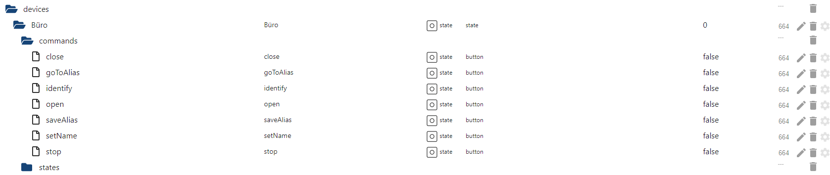

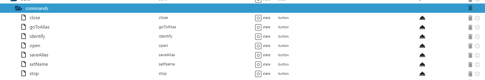

                        MCU
                        @der_esel Das sind alles Taster, du hast sehr wahrscheinlich den Experten-Modus aktiviert?
                        Also wenn du auf den Taster devices.Büro.commands.open klickst öffnet sich der Rollladen?
                        Da ist kein Adapter drüber?
                        Dann wäre es für das Büro
                        {"value":"val => {if(val) {window.Socket.setState('devices.Büro.commands.open',true);}else{window.Socket.setState('devices.Büro.commands.close',true);} }"}

                          Der_Esel
                          @mcu ja habe tatsächlich den Expertenmodus aktiviert. Ja beim kick auf den Button "open" öffnet sich der Rolladen
                          M D 2 Antworten Letzte Antwort

                            MCU
                            @der_esel Dann muss so funktionieren. Datenpunkt Anzeige den dummy rein.
