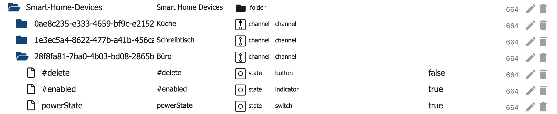

    Ich habe einen Smartwares Home Wizzard lite über den ich viele Funksteckdosen über Alexa Spracheingabe steuere. (Dafür gibts es einen Skill)
    In den Objekten des Alexa Adapters sind alle Steckdosen im Ordner Smart-Home-Devices erkennbar und man kann auf den Power Eintrag eine Umschaltung auslösen.

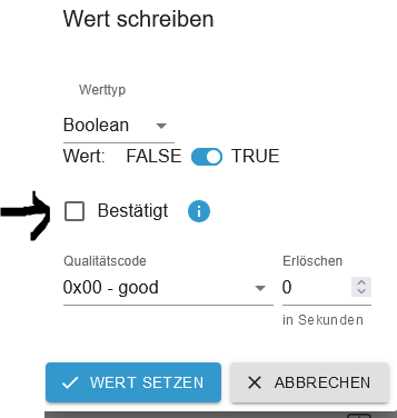

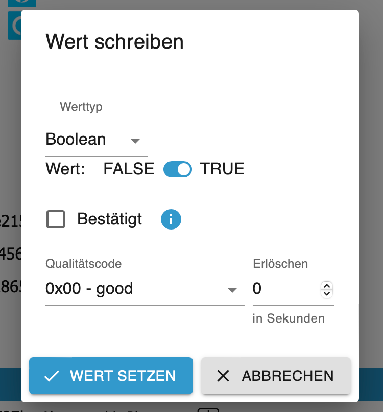

      @peter-c sagte in Steuerung von Devices die im Alexa Adapter enthalten sind:
      Also bei mir geht das Schalten.
      Du darfst den Haken bei Bestätigt NICHT setzen.
      Damit habe ich meine Steckdose eben aus und wieder angeschaltet.

        @haselchen Wenn ich das manuell mit Wertänderung mache geht das auch, aber halt nicht im Blockly.

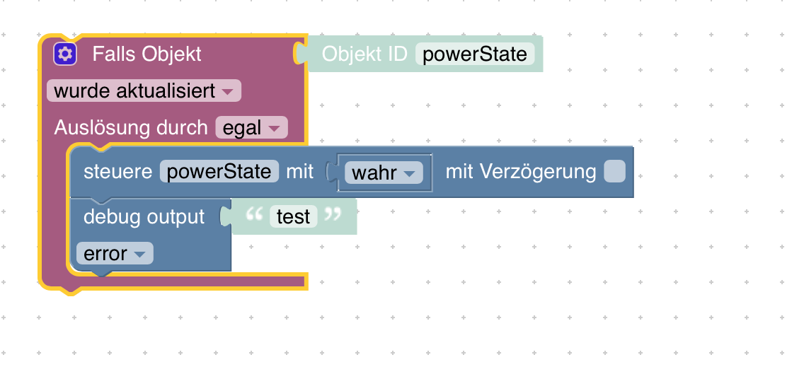

              @haselchen

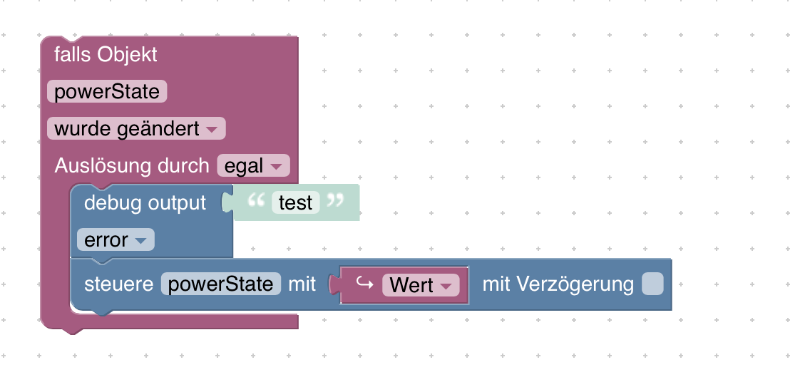

              Habs mal so wie Du vorschlägst geändert. Tut sich aber nix.

                @peter-c
                Hast du nicht.
                Trigger auf "wurde geändert"
                Und wieso triggerst du auf den power State bzw. welchen Powerstate?

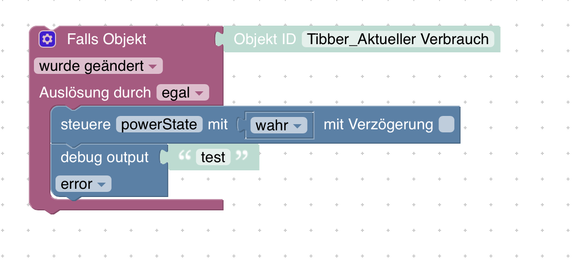

                  Habe hier im Beispiel das Einschaltens einer Steckdose mit einer anderen Lampe verbinden wollen.
                  Das wurde geändert macht keinen Unterschied.

                  • P Peter c
                    @haselchen
                    haselchenH Offline
                    haselchenH Offline
                    haselchen
                    @peter-c
                    Das wird nicht funktionieren, weil der Datenpunkt sich nicht ändert, es sei denn du machst das manuell.
                    Trigger doch mal auf was anderes, dass du wenigstens siehst , dass die Steckdose angeht.

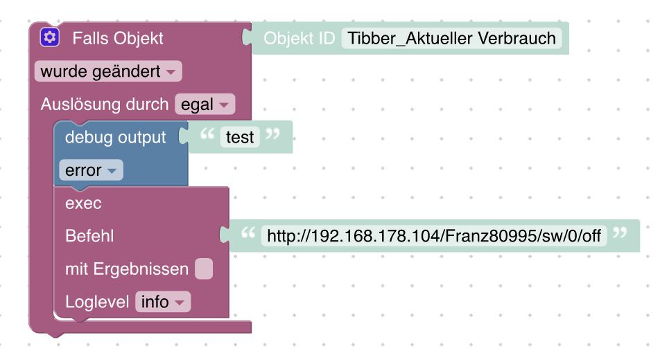

                              @haselchen

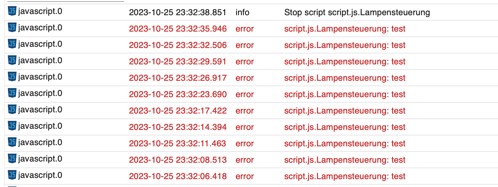

                              Dieser Wert Tibber ist mein aktueller Verbrauch (der ändert sich halt laufend)
                              Es ist aber nur ein mal passiert. Danach habe ich die Lampe über die Wizzard app zurückgesetzt. Die Lampe geht aber nicht mehr an obwohl das Script ein einschalten registriert.
                              Vermutlich hast Du recht dass dadurch dass Alexa dazwischenhrängt und nichts zurückmeldet die Homewizzards nicht so steuerbar sind.
                              Gibt es ggf. einen anderen Adapter über den man den Wizzard simulieren kann?

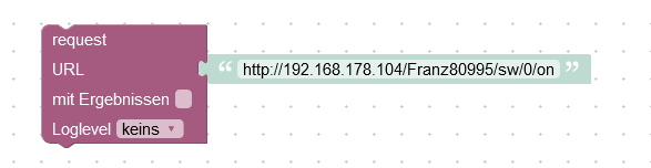

                                  Die Steckdosen sind von smartwares und kommunizieren mittels 433Mhz mit dem sogenannten Homewizzard (eine eigene Basis die im WLAN hängt). Der schickt die Daten in eine Cloud bei Smartware. Hier das Gerät.
                                  https://www.smartwares.eu/de-de/uber-smartwares/apps/homewizard-lite-app
                                  Alexa hat einen Skill mit dem man sich mit dieser Cloud verbinden kann und damit kann Alexa die Dinger steuern.
                                  Wahrscheinlich ist es am einfachsten wenn ich über die bei mir vorhandenen Bose Lautsprecher einen Text ausgebe und Alexa dann darauf die Schaltung auslöst. 🙄
                                  • haselchenH Offline
                                    haselchenH Offline
                                    haselchen
                                    @peter-c
                                    Das habe ich gefunden (nicht alles durchgelesen), sollte aber dein Problem lösen.
                                    "Habe mir nun für Kleines Geld einen HomeWizard Gateway bei EBay Kleinanzeigen geschossen, da ich gelesen habe, das man diesen wohl per URL Steuern kann.
                                    Nachdem ich alle Smartwares Steckdosen auf den Gateway umgelernt habe und diverse Tests gemacht habe, bin ich sehr zufrieden.
                                    Man kann alle Sensoren & Aktoren über den Gateway per URL Ansteuern.
                                    so schaltet z.b. http://192.168.1.6/passwort_des_gateway/sw/1/on den Schalter 1 Ein und entsprechend http://192.168.1.6/passwort_des_gateway/sw/1/off diesen wieder aus.
                                    d.h. man kann die Kompletten Geräte Lokal Lesen & Steuern.
                                    Rückmeldung gibt der Gateway als JSON Datei.
                                    Den Gateway kann man über die Cloud oder nur Lokal Steuern.
                                    Dadurch ist es möglich das ganze in eine ioBroker oder OpenHAB steuerung einzubinden.
                                    Toll daran finde ich, ich kann meine alten Funksteckdosen mit diesen Einfachen Fernbedienungen (kennt vermutlich jeder) ebenfalls Verwenden.
                                    Der Gateway kann die Fernbedienung lesen und entsprechend die Steckdosen Steuern.
                                    Dadurch musste ich nur den Gateway Kaufen und kann mein vorhandenes zeugs weiter Verwenden."
                                    P 1 Antwort Letzte Antwort
