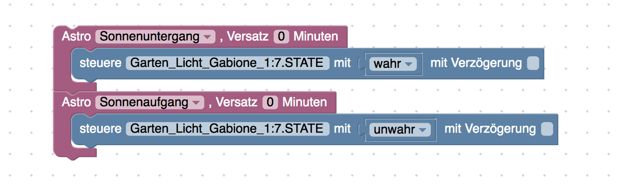

    Könnt ihr mir helfen ein einfaches Blockly zu schreiben um eine Lampe zum Sonnenuntergang zu schalten, und bei Sonnenuntergang wieder auszuschalten.
    Danke und Gruss
      stephan
      @stephan:
      Ein Hallo an alle…
      Danke und Gruss `
      sorry meinte natürlich Sonnenuntergang Licht an…Sonnenaufgang Licht aus.. :D

        Könnte ich es so benutzen…
        • P Offline
          P Offline
          ple
          Das Umschalten ist ein Toggle, also invertiert das Ergebnis. Benutzte ich für Taster Licht an oder aus.
          Für deine Anwendung reicht dieses so aus.

            hallo stephan
            Bei "umschalten" muss natürlich gewährleistet sein, das die Leuchte, bei Sonnenuntergang, auch vorher aus/unwahr ist.
            Und bei Sonnenaufgang an/wahr.
            "umschalten" schaltet eben um. Egal welcher Status gerade herrscht.
            Wenn das nicht gesichert ist, würde ich vorher den Status der Leuchte abfragen.
            Bei Sonnenuntergang;
            Falls wert von "Leuchte" = unwahr
            Mache steuere "Leuchte = wahr
            Bei Sonnenaufgang
            Falls Wert von "Leuchte" = wahr
            mache steuere ""Leuchte" = unwahr
            Grüße
            Rantanplan

              Hallo Danke erst einmal..
              hättest Du eventuell ein Muster für mich..
              Danke im vorrauss…
              • rantanplanR Offline
                rantanplanR Offline
                rantanplan
                @stephan:
                hättest Du eventuell ein Muster für mich.. `
                Ich hatte zwar alles geschrieben aber ein Bild sagt mehr als…..
                Sonnenaufgang kriegst Du alleine hin? ;)
                Grüße
                Rantanplan

                    mcmuller
                    Hi Stephan,
                    kannst Du Mal kurz Bescheid geben, ob die astro-funktion bei Dir läuft. Hier schaltet Astro nur einmal nach skript-start, dann nie wieder…

                      Bei mir startet die auch nicht. Glaub wenn der Zeitpunkt vorbei ist und man hatte ioBroker da grad aus dann startet es den Vorgang im Nachhinein nicht mehr oder? Prüft das Scipt nicht jede Sekunde ab, ob der Sonnenuntergang schon vorbei ist und wenn ja, dann aktivier ich den Vogang?
                      Wo sind die Werte bzw die Zeiten eigentlich definiert, wo kann man da nachschauen was Nacht oder Abenddämmerung ist?

                        @smarti2015:
                        Glaub wenn der Zeitpunkt vorbei ist und man hatte ioBroker da grad aus dann startet es den Vorgang im Nachhinein nicht mehr oder? `
                        Stimmt, es ist ein Trigger "auf Änderung" das Script wird also zu genau dem Zeitpunkt gestartet und das einmalig
                        @smarti2015:
                        Prüft das Scipt nicht jede Sekunde ab, ob der Sonnenuntergang schon vorbei ist und wenn ja, dann aktivier ich den Vogang? `
                        Nein, auf Basis deiner Astro Position werden die Zeiten (glaube einmal zum Tageswechsel) errechnet und damit steht der Zeitpunkt im Speicher zu Verfügung.
                        @smarti2015:
                        Wo sind die Werte bzw die Zeiten eigentlich definiert, wo kann man da nachschauen was Nacht oder Abenddämmerung ist? `
                        Die liegen im Speicher, per Script kann man den jetzigen Wert auslesen, Beispiele dazu gibt's einige im Forum :-)

                          Bei der Telekom ist das ähnlich, da legt man Situationen an und integriert da auch z.B. Sonnenuntergang, allerdings da hab ich das Gefühl, wird ständig geprüft schon Sonnenuntergang ist und wenn dann aktiviert er die Situation, auch wenn die Anlage zu dem Zeitpunkt des Sonnenuntergangs z.B aus war und im Notfall Klick ich auf die Situation und dann starte ich die damit. Dann kann man auch verpasste Zeit-Situationen nachträglich aktivieren. So was fehlt mir hier; geht das irgendwie auch?

                            @smarti2015:
                            Dann kann man auch verpasste Zeit-Situationen nachträglich aktivieren. So was fehlt mir hier; geht das irgendwie auch? `
                            Einfach eine Aktion/Button/Datenpunkt triggern und dann Zeitvergleich machen aktuelle Zeit > Sonnenuntergang.
                            Man kann auch sowas einsetzen.
                            viewtopic.php?f=21&t=4891&hilit=astro#p48209
