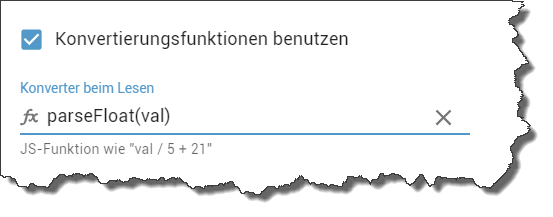

      @thomas-braun sagte in DP von Sting nach Zahl konvertieren:
      Sollte das nicht mit dem Alias-Adapter gehen?
      Wieso mit dem Adapter?
      Lege Dir doch einen Alias im Baum an. Typ Zahl und dann die Konvertierungsfunktion nutzen.
      parseFloat(val)
        parseFloat(val)
        @codierknecht
        Ich steh echt auf dem Schlauch. Was meinst du genau?

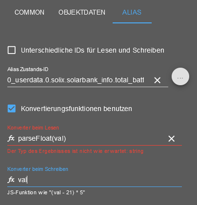

                      @codierknecht
                      Der Typ des Ergebnisses ist nicht wie erwartet: string
                      sagt mir die Kiste.

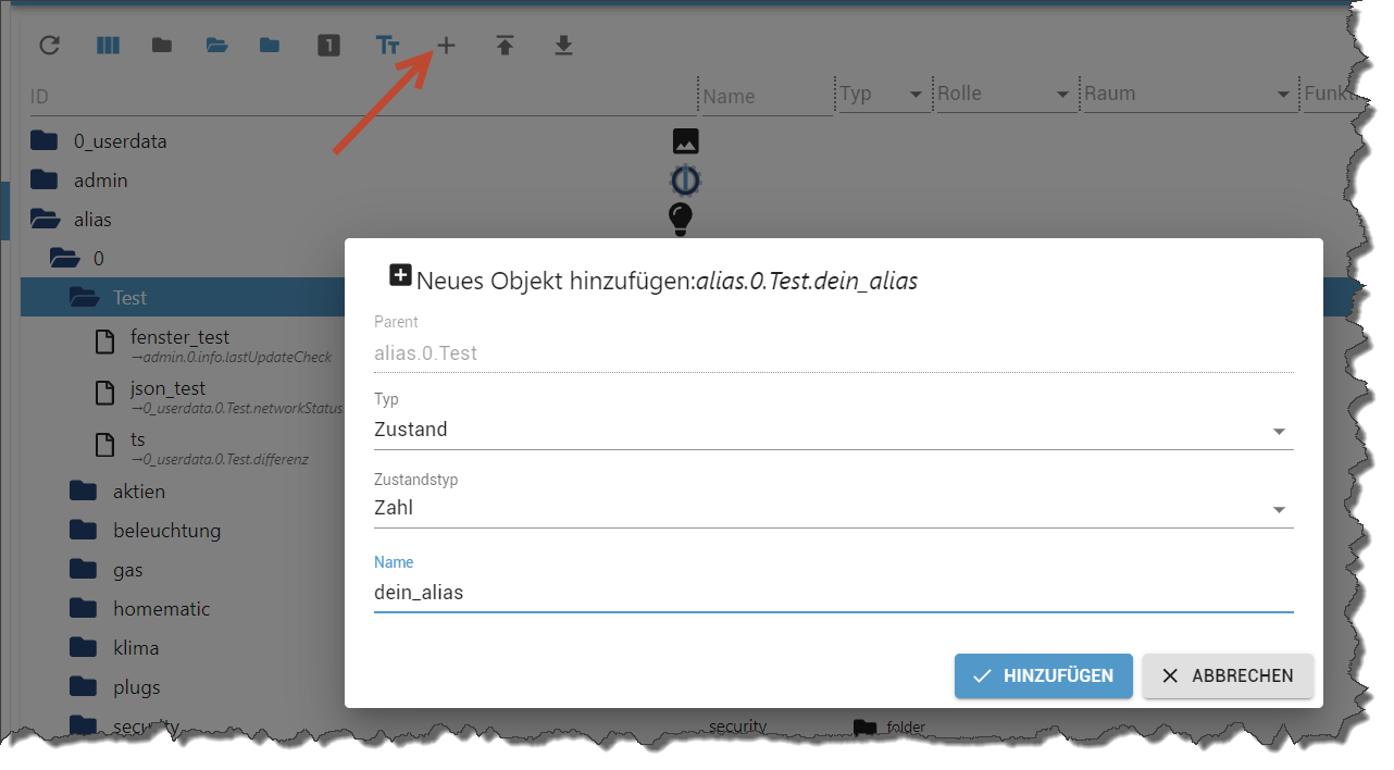

                          Im Tab "Objekte" selektiere "alias.0" und erstelle Objekt vom Typ "Gerät" mit dem Namen "solix", darunter erstelle einen Kanal mit dem Namen "solarbank_info" und darunter dann einen Datenpunkt vom Typ "Zahl" mit dem Namen "total_battery_power". Dann im Tab "ALIAS" den Original-Datenpunkt zuweisen und eine Lesekonvertierung eintragen
                          100 * val
                            Ziel der Aktion ist ein DP mit der Zahl 14
                            100 * val
                            Thx fürs über die Schwelle heben.
                            Funktioniert (natürlich!) ;-)
                              @codierknecht
                              sagt mir die Kiste.
                              CodierknechtC Offline
                              Codierknecht
                              @thomas-braun
                              Dann war Dein Alias nicht vom Typ "Zahl".
                              @paul53 hat es mal wieder in 2 Sätzen komplett beschrieben. Chapeau!

                                @thomas-braun
                                @codierknecht
                                Ich hatte nicht geschnallt, das der Datenpunkttyp schon auf Zahl gesetzt werden muss.
