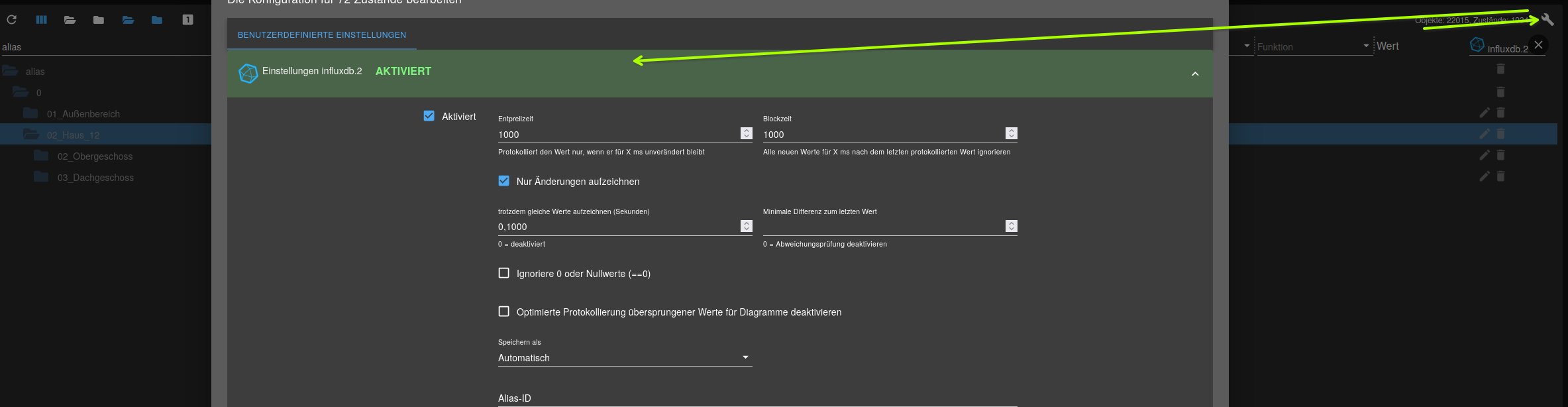

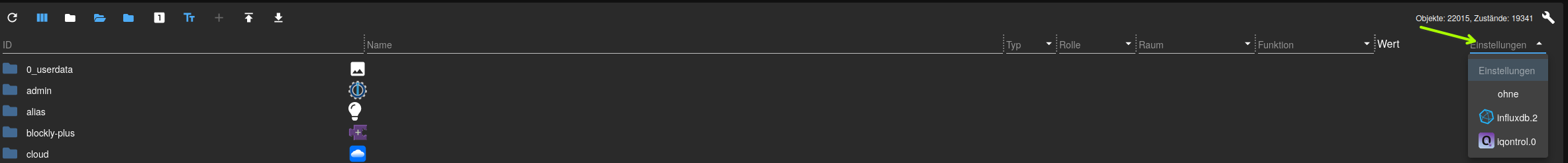

                        Ram ist ja genug da, aber die OOMs kommen vom io.admin, wenn ich in den Objects einen Baum mit mehr als 1500 Objekten (Zigbee.0.*) markiere und mit Influx loggen moechte.. filtere da schon.. 🙂 alles waeren ca 5000 Objekte, da kackt er gleich ab..
                        Hab jetzt auf 8192 beim admin gesetzt.. und beim Influx auch..
                        Der Objects-Browser von Admin V6.x ist sowieso irgendwie anders, auf dem Ipad / Iphone bekomme ich den gar nicht mehr hin, da kommt der Spinner eiert sich tot.. Egal ob mit Safari, Chrom, Firefox oder Edge..
                        In der Browserconsole seh ich, dass er den Baum geladen hat, aber dann mit einem Timeout endet.. anscheinend zuviel des guten..
                        Am Desktop-Rechner (Intel I9, Windows 11, Chrome Browser) funktionierts einwandfrei. Daher versuche ich mein System gerade etwas zu optimieren, wo es geht.. um den Datenansturm gerecht zu werden..
                        hmpfff... gerade 210 Objects mit Influx markieren wollen... und wieder.. obwohl Admin auf 8192 steht:

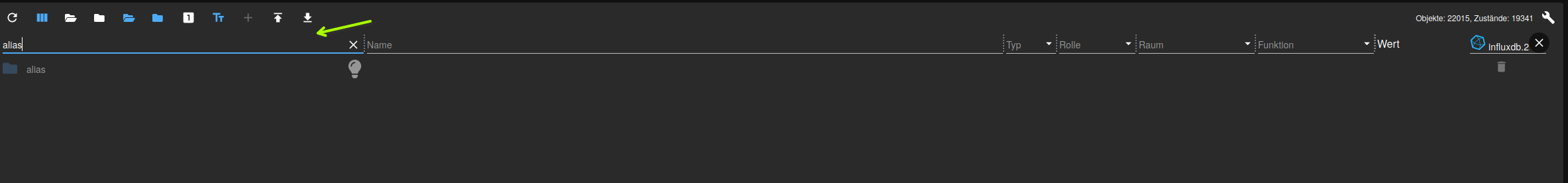

                                  A Former User @Guest last edited by
                                  @ilovegym sagte in Admin, Influx und Javascript.. Nodejs - Memory Limits?:
                                  loeschen kann (also influx fuer den Datenpunkt deaktivieren)
                                  Moin,
                                  ich denke, dass Du schon an diese Möglichkeit gedacht hast
                                  Und dann weiter Einschränken über Raum, Funktion oder Rolle
