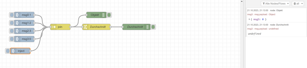

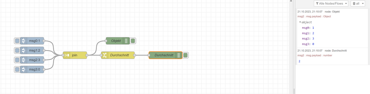

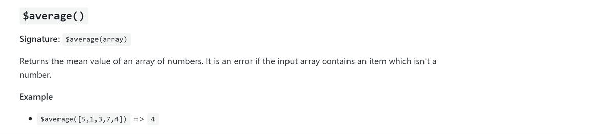

        Ansonsten hat @OliverIO ja den Code entsprechend geliefert, damit Dir das nicht zu Teiler hinzugezählt wird. im Übrigen hast Du ein gewaltigen Bug in Deinem Code - das ist kein Array, das Du definierst, aber @OliverIO hat es ja schon bereinigt.
        Wenn nur eine 0 im Objekt steht - dann ist halt undefined:
        Das Ganze in JSONATA ist relativ simpel:
        $map(payload.*,function($val){$val != 0 ? $val})~>$average()
        Wenn Du alles in einem Objekt hast via JOIN Node - dann fällt Dir auch das Programmieren in Javascript leichter, wenn Du so ein JS-Fan bist.
        Du bekommst dann ja als payload ein Objekt, dass Du durchiterieren kannst.

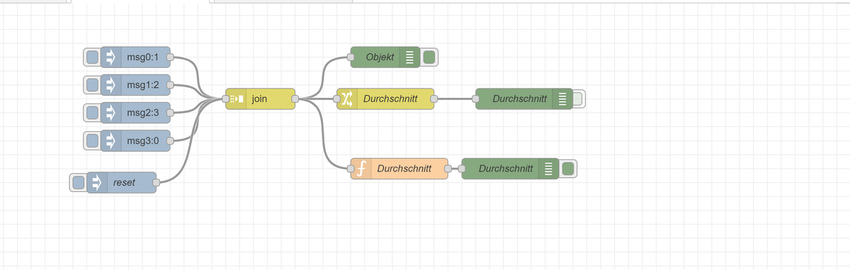

        hier mal die function Node . die das gleiche macht, halt mit mehr Code. ;)
        var arr = [];
        for (var key in msg.payload) {
            if (msg.payload[key]) arr.push(msg.payload[key]);
        if (arr.length > 0){
            var sum = 0;
            arr.forEach(val => sum += val);
            msg.payload = sum/arr.length;
            return msg;
        _ 1 Antwort Letzte Antwort
            var arr = [];
                var sum = 0;
                return msg;

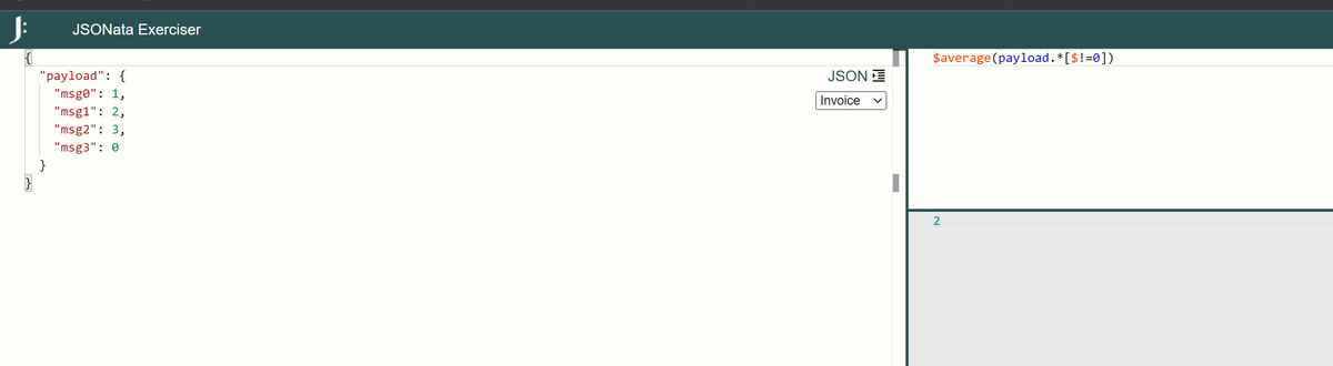

                Das Ganze geht übrigens noch kürzer. War jetzt mein persönlicher Ehrgeiz. ;)
                $average(payload.*[$!=0])
                Kannst du hier ausprobieren und testen: https://try.jsonata.org/czsL_Yhdr
                und jetzt vergleiche mal diesen Ausdruck mit dem JavaScript Code. Ist das nicht genial?
                Bin selbst immer wieder begeistert. In dem JSONATA Fenster siehst du auch sofort das Ergebnis und kannst gleich mit verschiedenen Inputs testen.

                    Die $average Funktion ist eine aggregierende Funktion, die den Durchschnitt aus einem Array bildet.
                    https://docs.jsonata.org/aggregation-functions

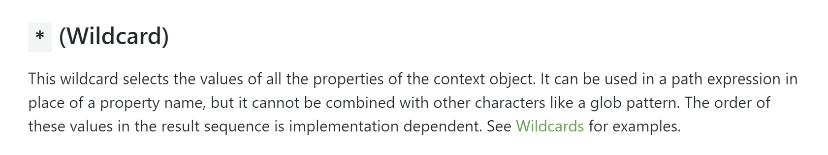

                    Das Array wird aus dem payload Objekt gebildet und zwar aus allen Objekten unabhängig vom Eigenschaftsnamen auf der 1. Ebene also
                    payload.*
                    https://docs.jsonata.org/path-operators
                    Grundsätzlich arbeitet JSONATA so, dass das Ergebnis entweder ein Einzelwert ist oder wenn das Ergebnis mehrfach ist, dann wird ein Array gebildet.

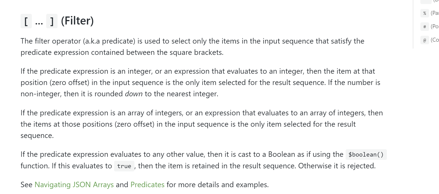

                    Das nächste ist die FilterFunktion:
                    Sprich aus dem Array payload.* filtern wir alle Objekte aus, die ungleich 0 sind.
                    und aus diesem Array bilden wir dann den Durchschnitt
