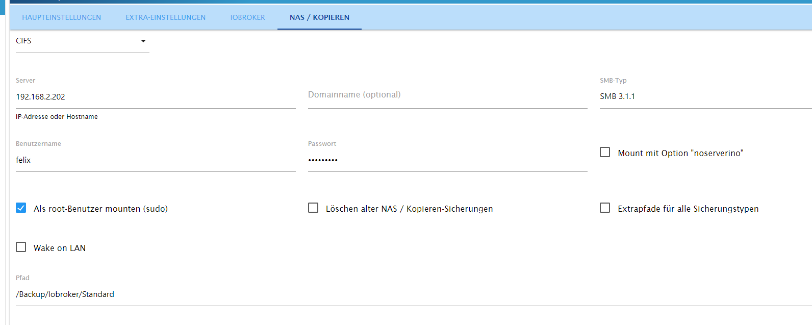

                                  R drsnuggles1982 2 Replies Last reply Reply Quote 0
                                  • R
                                    reutli @Thomas Braun last edited by reutli
                                    @thomas-braun sagte in Backup auf Synologie NAS:
                                    Wie bereits gesagt muss das als root gemountet werden
                                    wenn möglich würde ich ohnehin auf NFS setzen
