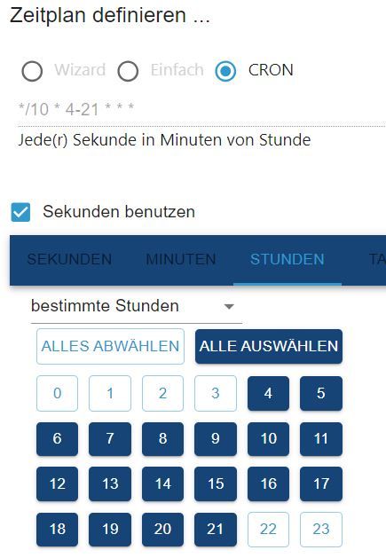

                    #50
                    @benutzer0815
                    Prüfen ist besser. Man kann zusätzlich noch den CRON-Job auf z.B. 4 bis 22 Uhr eingrenzen:

                    • B Offline
                      B Offline
                      Benutzer0815
                      wrote on last edited by Benutzer0815
                      #51
                      @paul53 Wie stellst du das ein?
                      Hab jetzt CRON und WIZARD probiert aber beides mal sieht es nicht so aus wie bei deinem Screenshot.
                      Und dieser CRON-Job heißt dann nichts anderes als das er diesen Zeitplan nur in der angegebenen Zeit macht und außerhalb pausiert, ja?
                        #52
                        @benutzer0815 sagte: Hab jetzt CRON und WIZARD probiert
                        Nimm CRON.
