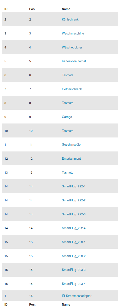

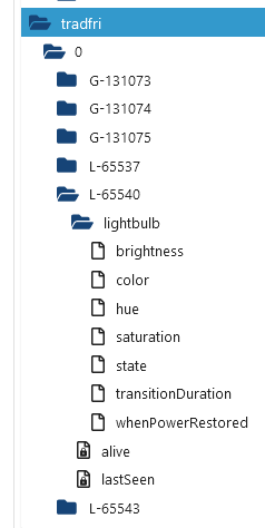

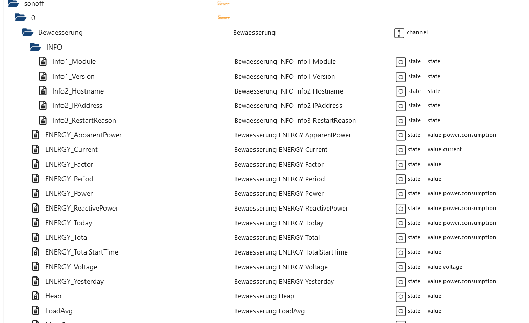

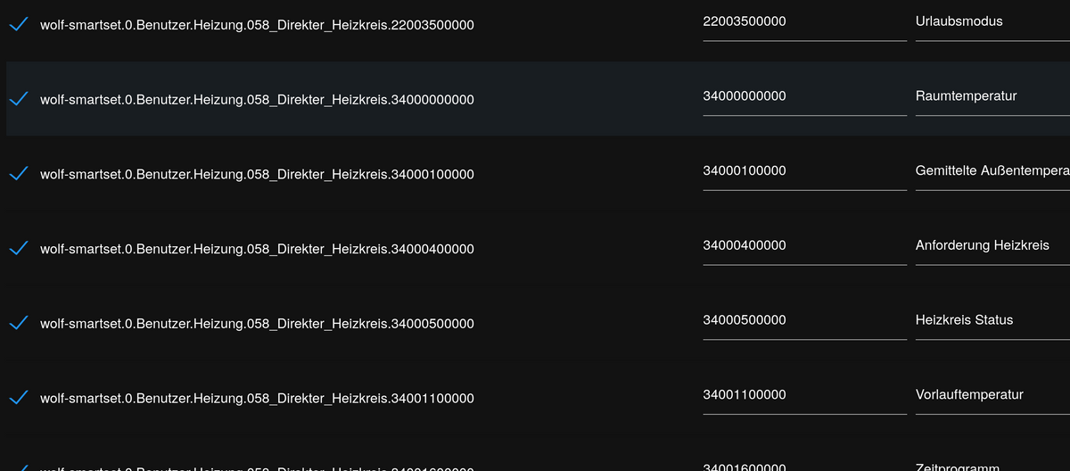

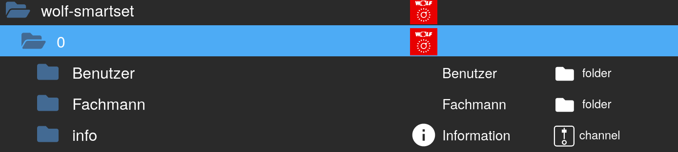

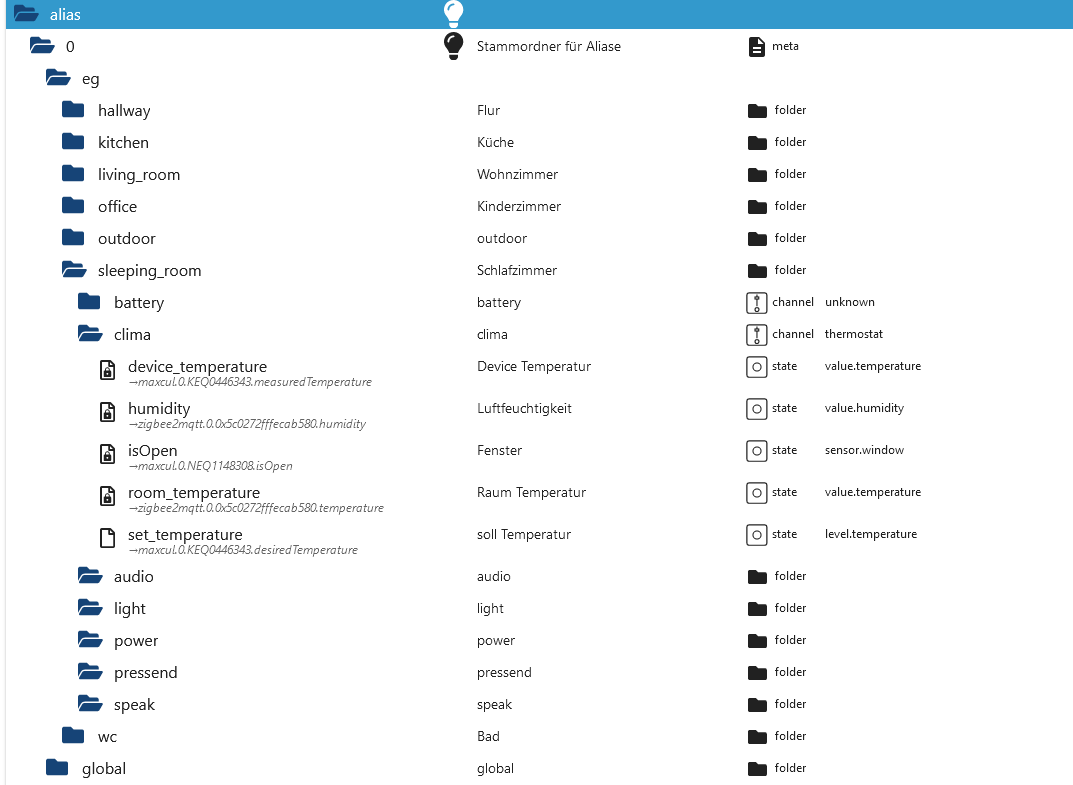

        Moin,
        immer ruhig Blut, der Post ist ja gerade einmal 24 Std. alt ;)
        Es braucht Zeit, bis das so in die Gemeinde sickert, immer dieser Anspruch, dass man sofort eine Antwort haben möchte ;)
        Meinst Du so etwas?
        Weitere Einteilung habe ich noch nicht gemacht, wird aber noch vorgenommen, da es ansonsten so aussieht und somit unübersichtlich ist
        Die Namen sollen dann sprechend sein. Ich arbeite aber mehr mit Alias und mit eNum/Aufzählungen, wo ich das ganze zuordne.
        VG
        Bernd

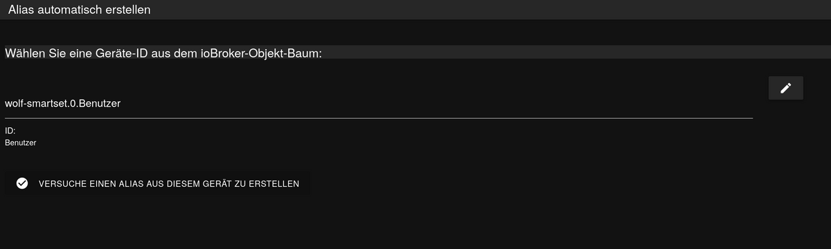

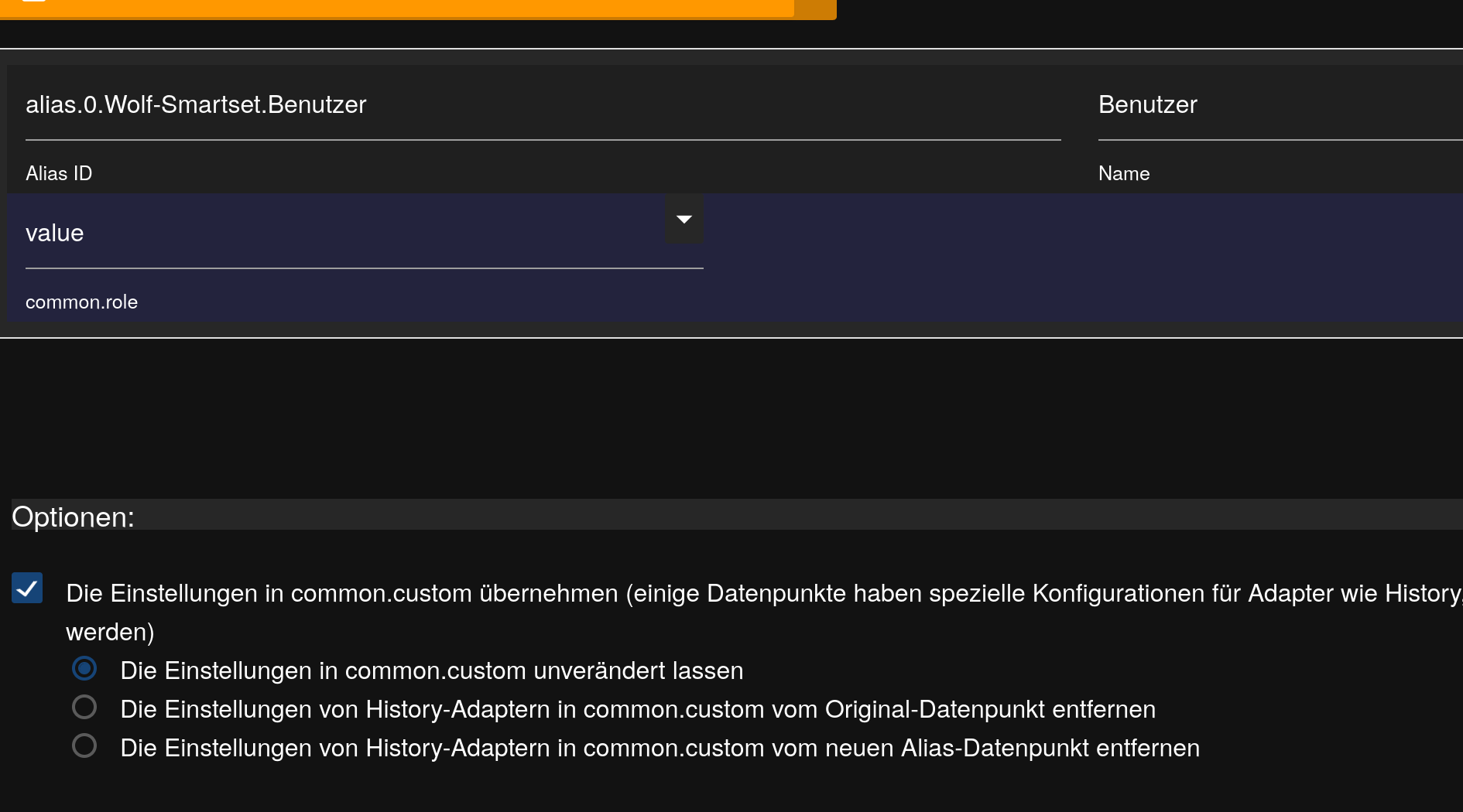

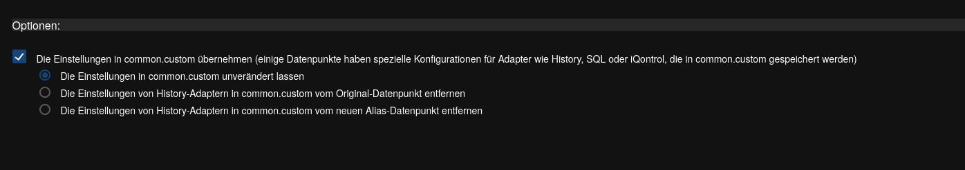

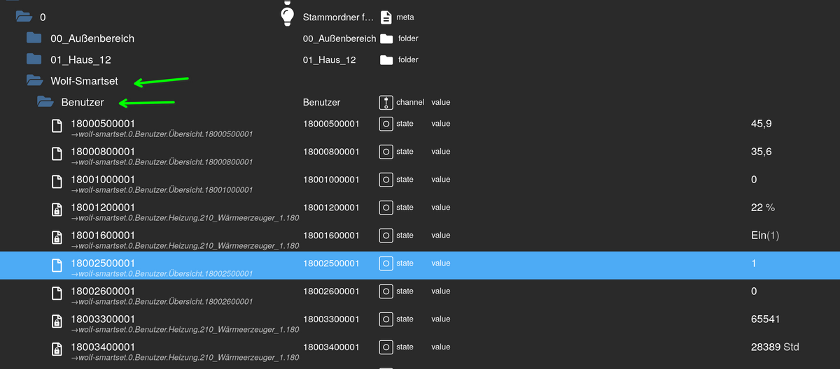

          @pi-ter Bei vielen Geräten hat man ja gar keine Möglichkeit, etwas einzutragen - z.b. beim ikea Tradfri Gedöns...
          Für solche Fälle gibt es aber den Alias-Adapter ...
          Mit dem Alias Adapter habe ich mich aber noch nicht tiefer beschäftigt, da mein Datenpunktbaum noch recht übersichtlich ist ...

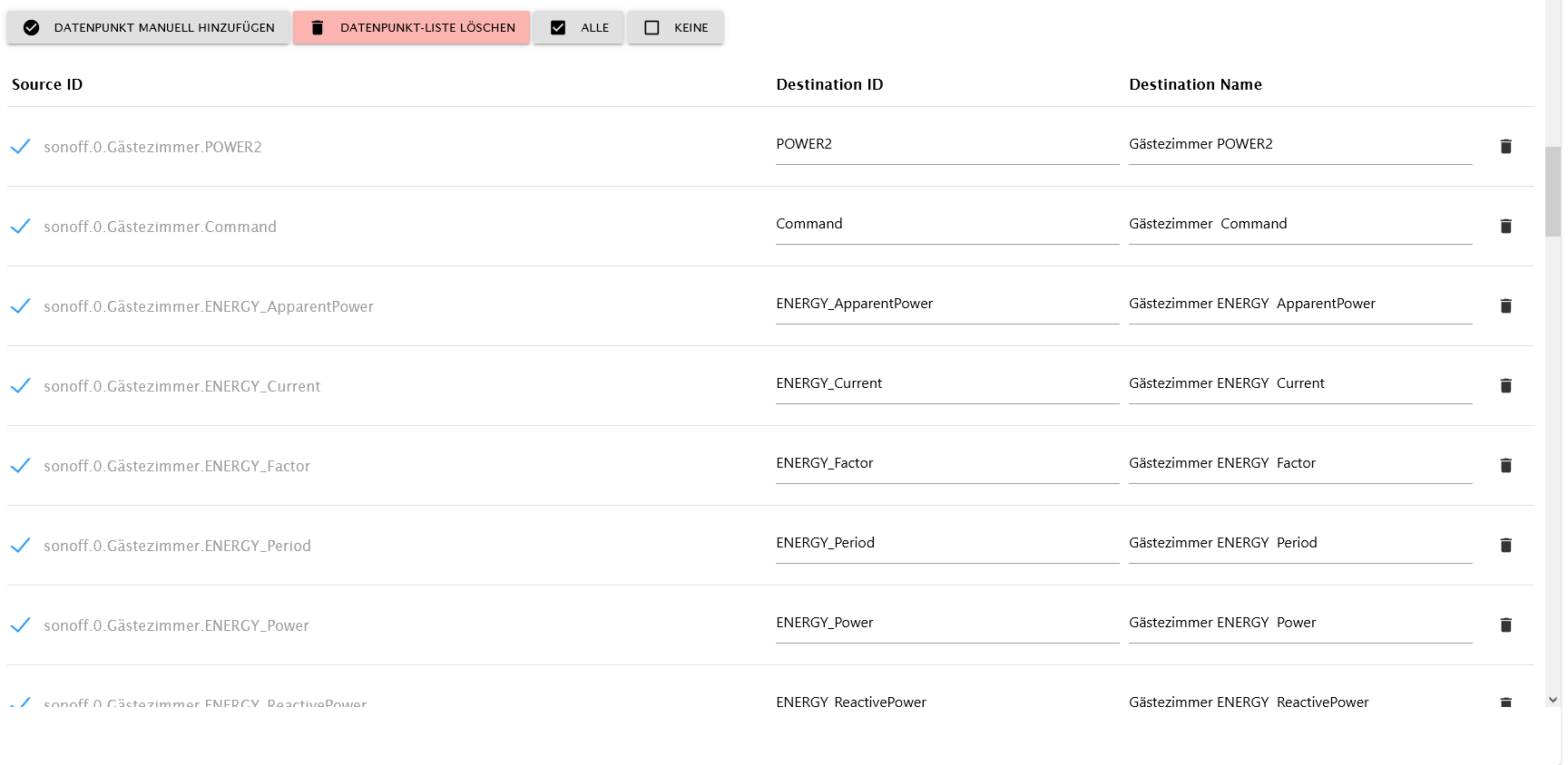

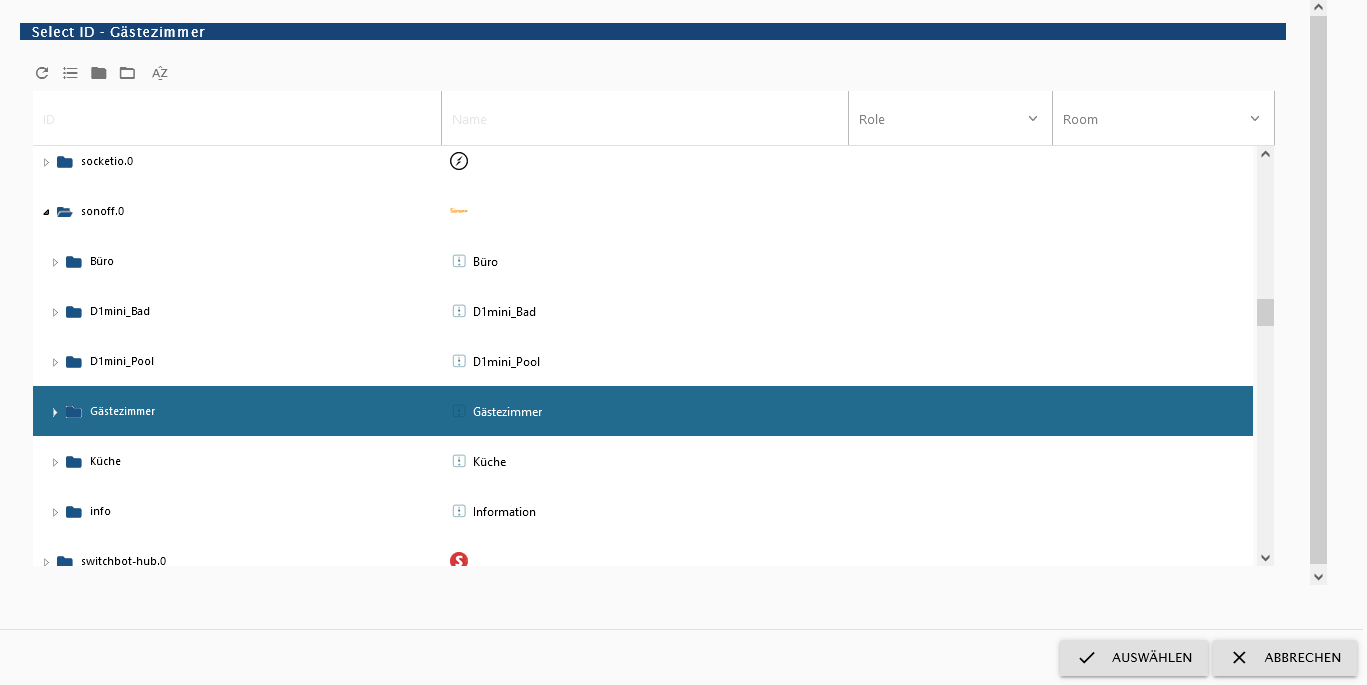

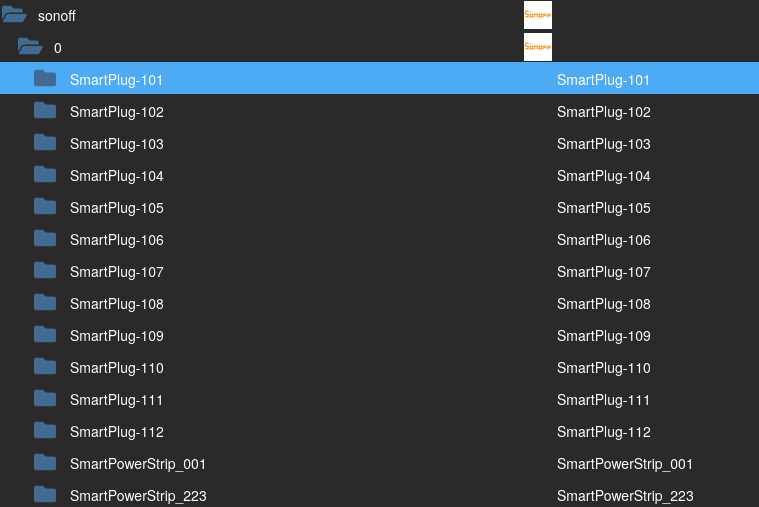

            Im Sonoff-Adapter habe ich einer Tasmota-Steckdose einen Namen gegeben - aber ich weiß nicht mehr wie ....

              crunchip
              @martinp sagte in Welche Namen haben Eure Sensoren/Aktoren?:
              MQTT Client Name im jeweiligen tasmota Gerät

                  @dp20eic sagte in Welche Namen haben Eure Sensoren/Aktoren?:
                  Moin Bernd,
                  danke, dass Du reagierst hast
                  Ja, da hast Du wohl Recht. Wir wissen aber auch, dass Posts, sehr schnell nach unten rutschen und dann praktisch aus dem Fokus der Community verschwunden sind. Du wirst zugeben müssen, dass auf schwierige Fragen dann schon mal eher reagiert wird. Und ja, sowas ist dann auch sicher interessanter und dringender.
                  Aber gut lassen wir das mal...
                  Meinst Du so etwas?
                  Ja genau. Hier fängt das "Problem(chen)" an :)
                  Unterhalb von sonoff.0. erscheint ja der Client-Name des Gerätes (MQTT, Client). Ist der zu lang, werden die Datenpunktnamen unübersichtlich, wenn man mit ihnen weiterarbeiten will. Ist er zu kurz und wenig aussagekräftig, fehlt schnell die Übersicht, welches Gerät/Funktion sich dahinter versteckt.
                  Die erste Überlegung ging in die Richtung, die @diwoma genannt hat (Danke für Deinen Tipp).
                  Im Draft(!)-Stadium wäre das so was hier:
                  TH16.IP-55
                  TH16.IP-56
                  TH16.IP-57
                  Refoss-P11.IP-60
                  Refoss-P11.IP-65
                  Refoss-P11.IP-66
                  Refoss-P11.IP-67
                  TasmotaPlug.IP-61
                  TasmotaPlug.IP-62
                  TasmotaPlug.IP-63
                  TasmotaPlug.IP-64
                  ESP.IP-71
                  ESP.IP-72
                  ESP.IP-73
                  Das würde auch meiner Gewohnheit entsprechen, meine "Kinder" über die IP anzusprechen. Aber ich bin noch am überlegen, obs nicht noch besser und kürzer und trotzdem aussagekräftig geht.
                  Die Idee von @diwoma wäre da ein guter Ansatz.
                  Für die Namen unter WLAN/host habe ich bis jetzt das vorgesehen:
                  TH16.IP-55
                  Refoss-P11.IP-60
                  TasmotaPlug.IP-61
                  ESP.IP-71
                  Somit ist dann auch das BackUp-File selbsterklärend und eindeutig.
                  Der Device Namen erscheint ja erst im Datenpunkt des jeweiligen Gerätes und ist zunächst wenig sichtbar. Allerdings sind sie unproplematisch und im UI der Tasmotageräte prominent sichtbar. Diese Namen sind also kein Problem.
                  Wofür verwendet ihr Topic bzw. Full Topic und wo setzt ihr diese sichtbar ein? Sind das die Namen aus Deinem ersten Bild? Normalerweise sind sie ja auch wie der Device Name nur im Datenpunkt zwischen all den anderen DP zu finden...
                  Yepp. Die Namen für die Alias muss ich später auch noch mal angehen, aber das ist dann eine andere Baustelle.
                  Na mal schauen, obs noch ein paar andere Tipps gibt.
                  Als ich frisch mit ioBroker angefangen habe, habe ich mir über diese Dinge keinen Kopf zerbrochen, weil ich es nicht besser wusste, jetzt fällt mir das zwar nicht auf, aber zumindest neben die Füsse :-)
                  VG Peter

                                      da_WoodyD Online
                                      da_WoodyD Online
                                      da_Woody

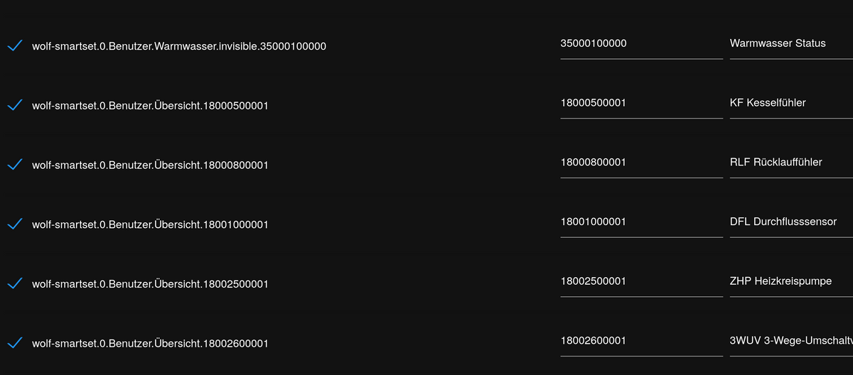

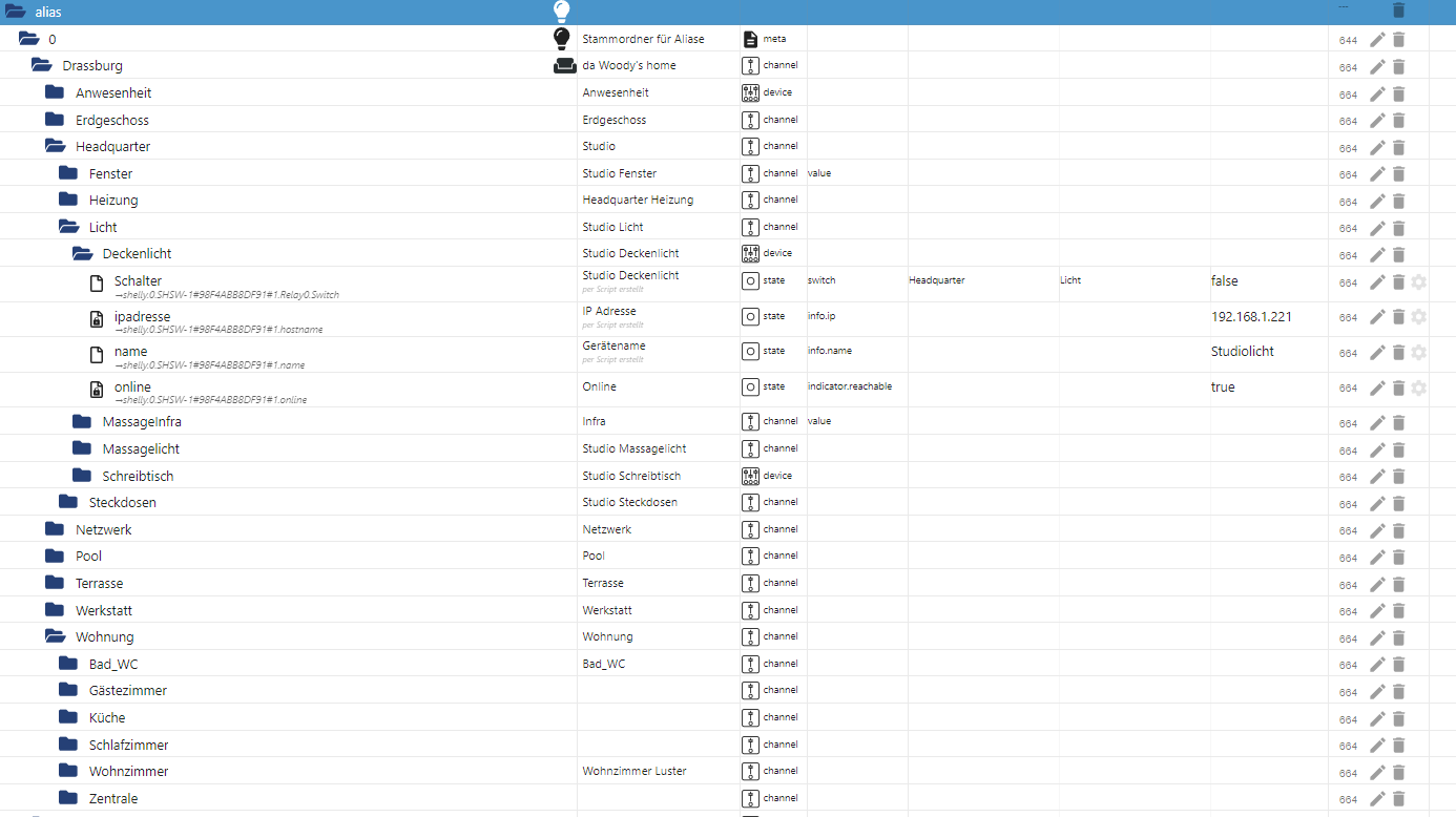

                                      @pi-ter sagte in Welche Namen haben Eure Sensoren/Aktoren?:
                                      braucht man denn wirklich ALLE DP?
                                      NEIN, wie du selbst tippst, die, die du brauchst. ich hab das bei mir so aufgebaut:
                                      vorteil beim alias manager, fehlt dir später ein DP kannst du den einfach hinzufügen.
                                      angefangen hab ich damals mit dem script, der alias manager erleitert das leben ungemein.
                                      einen neuen alias automatisch erstellen, die gewünschten DPs anhaken, fertig.
                                      eine vernünftige struktur solltest du dir vorher überlegen...
                                      gruß vom Woody

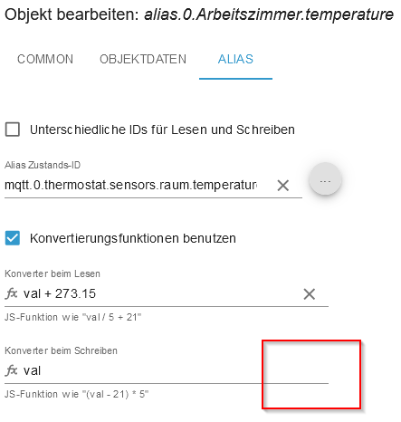

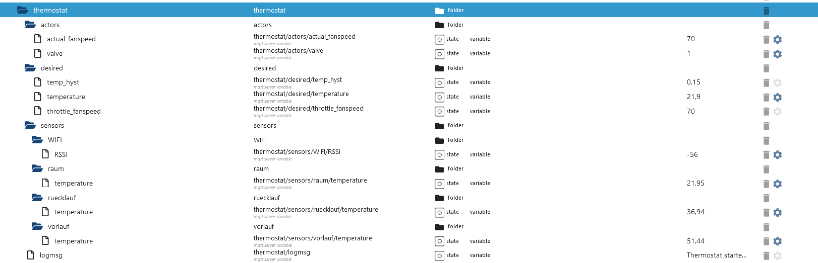

                                        MartinPM Online
                                        MartinPM Online
                                        MartinP
                                        @da_woody
                                        (EDIT: Gerade gelesen, dass ich schon einmal geantwortet habe)
                                        Bei mir ist es noch nicht zu einem so großen Zoo von Datenpunkten gekommen.
                                        Deshalb habe ich da noch keine Idee.
                                        Warum man da aber an zwei Stellen eingreifen sollte, leuchtet mir nicht ein. Wieso eine Steckdose von TASMOTA_12af345 nach Dose01 umbenennen?
                                        Hinderlich finde ich auch, dass man keine ganzen Gerätebäume aliasen kann, sondern dann jeden Datenpunkt einzeln behandeln.
                                        Manchmal ist es sicher nicht nötig, mehr als 1...2 Datenpunkte zu behandeln, aber die Wahl zu haben wäre gut..
                                        da_WoodyD R 2 Antworten Letzte Antwort

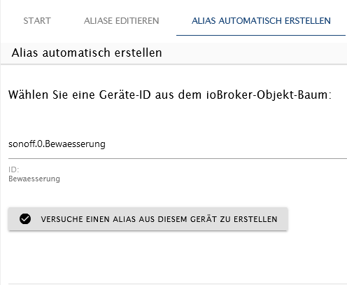

                                          da_WoodyD Online
                                          da_WoodyD Online
                                          da_Woody

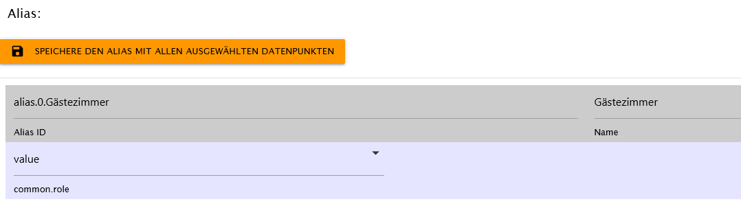

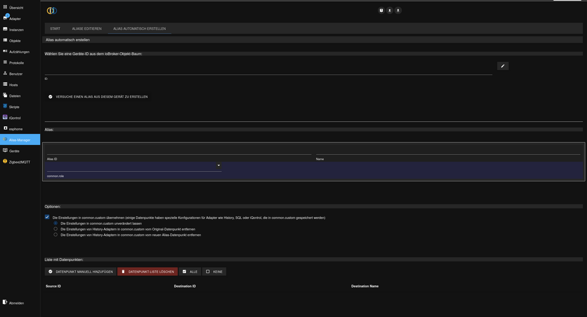

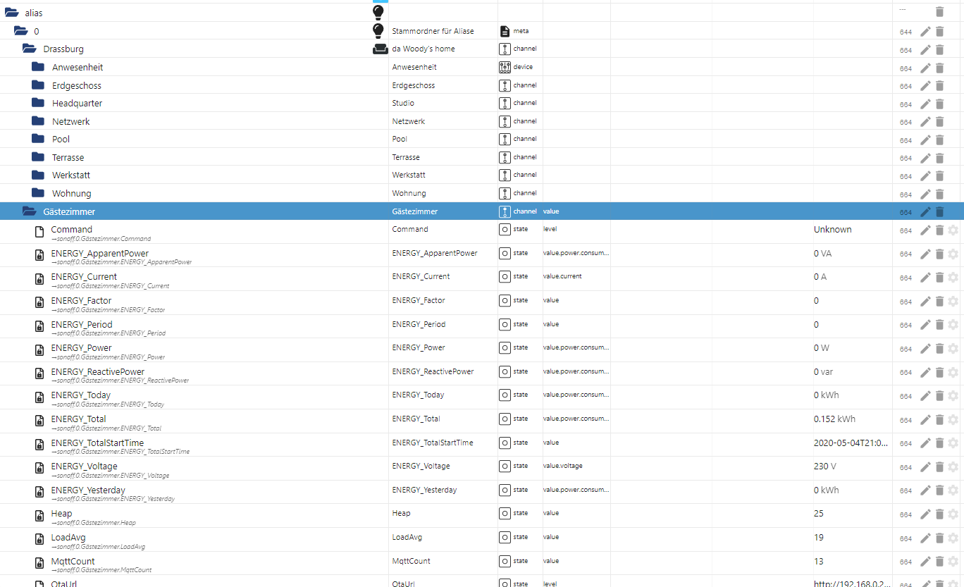

                                          @martinp versteh ich nicht. beim einrichten eines neuen geräts vergeb ich dem ding schon einen namen.
                                          im manager dann
                                          gerät auswählen, versuch zu erstellen, dort dann die gewünschten DP anhaken, den gewünschten alias pfad angeben, erstellen, fertig.
                                          gruß vom Woody
