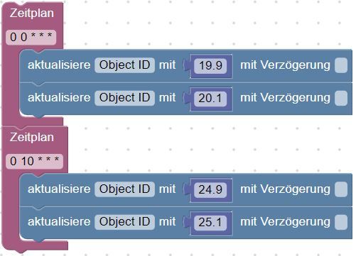

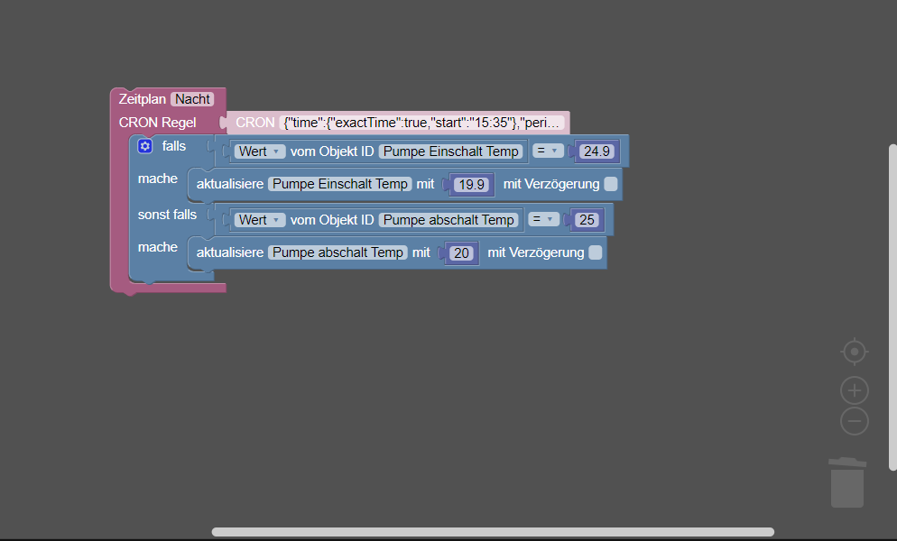

    Hallo liebe iobroker Community da ich mich Mit scripten so gut wie garnicht auskenne suche ich hilfe für ein Script für meine Heizug das Zu bestimmten zeiten die Temperaturen von 2 datenpunkten automatisch setzt Will das abends um 0 uhr die Temperaturen runter gesetzt werden und morgens um 10 wieder auf meinen standart werte ich habe auch selbst versucht ein Script zu basteln aber iwie Funzt das nicht

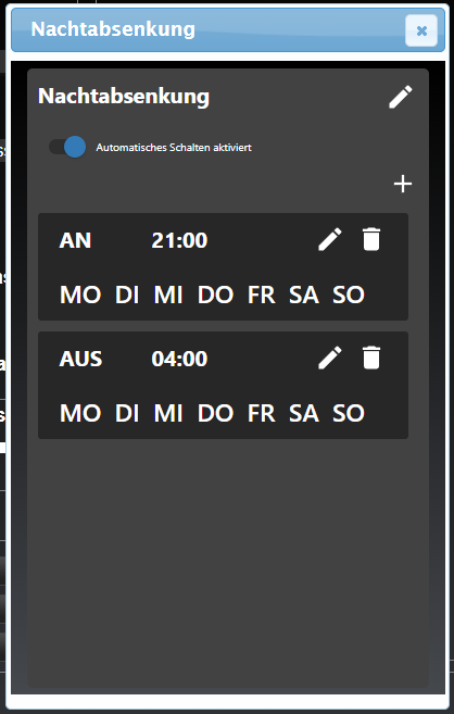

      Zum schalten gibt es einen ganz netten Adapter für VIS
      Da kannst du das dann alles einstellen
      Dann einen Datenpunkt einrichten z.B. "Nachtabsenkung" und darauf triggern.

      • J joeysch

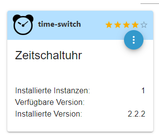

          • S Snopy_16
            @joeysch ich finde den Adapter nicht🙄
            joeysch
            @snopy_16
            Ich glaube man musste ihn erst von Github ziehen. Dann erscheint er.
            https://github.com/walli545/ioBroker.time-switch

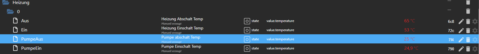

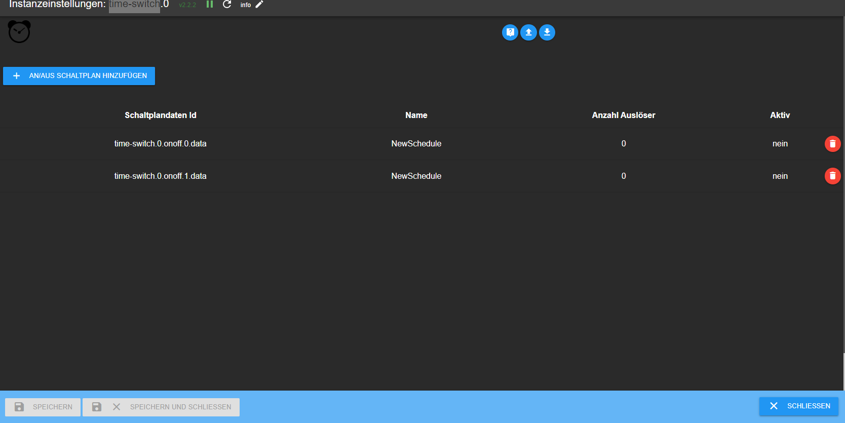

                @joeysch Screenshot_5.png ich kann hier wleche erstellen aber nicht bearbeiten
                J 1 Antwort Letzte Antwort
                • B Bernd 1337
                  joeysch
                  @bernd-1337
                  Nein, das sind die Datenpunkt die dann über VIS gefüllt werden.

                    Das wird auch so nicht funktionieren. Was wenn zu der Uhrzeit die Temp. bei 24,8 liegt. Dann passiert nichts. Du könntest z. B. sagen > 23.
                    Bin gerade am Tablett, da ist es etwas schwierig.

                        Nein, du grenzt den Bereich zu sehr ein. Wenn zu dieser Zeit die Temperatur dann nicht bei exakt 24,9 Grad ist passiert nichts. Du willst ja schalten ob nun 24,3 oder 24,9 sind. Oder? Dann sag einfach (größer) > 24.

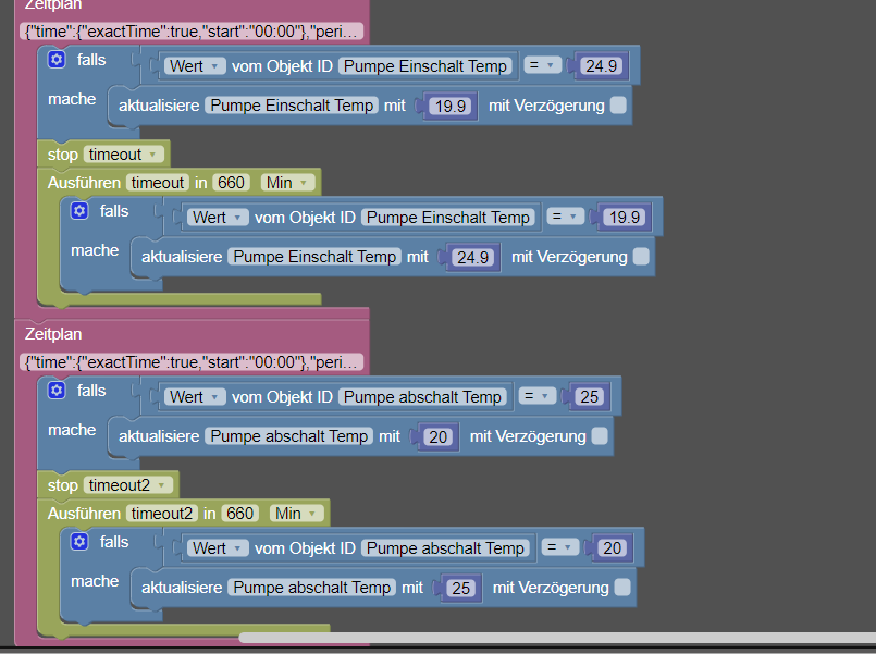

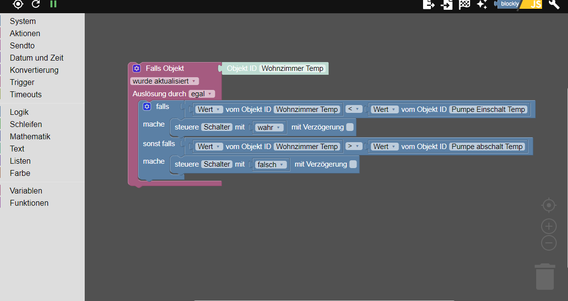

                            @joeysch Screenshot_6.png das ist das Pumpenscript was aus den 2 datenpunkten LIeßt

                                        @joeysch in den 2 datenpunkten Geht es nur um meine Temps die ich setzen möchte das Pumpen script Vergleicht meinen Temp Sensor mit den 2 datenpunkten die halt einfach nur sagen bei welcher temp sie ein und aus geschaltet werden soll ich möchte die 2 datenpunkte automatisch immer mit meinen 2 werten die ich haben möchte beschreiben lassen also morgens um 10 uhr auf 25 grad und nachts 0 uhr auf nur 20 grad

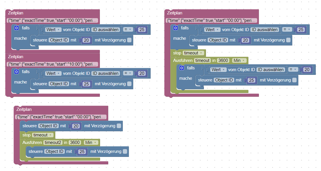

                                          joeysch
                                          @bernd-1337

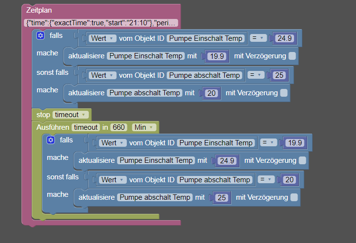

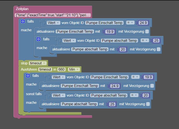

                                          Hier mal drei Möglichkeiten
                                          1.) zwei Zeitpläne mit den Uhrzeiten
                                          2.) ein Zeitplan und eine verzögerte Umschaltung
                                          3.) Meiner Meinung nach brauchst du die Abfrage nicht, wenn du sowieso nur 2 Werte hast und zwingend zu dieser Zeit diesen Wert setzen willst reicht ein einfaches ändern der Temperatur. Egal wo sie steht.
