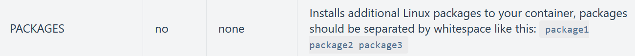

                  Auch hier hilft ein Blick in die Dokumentation:
                  https://docs.buanet.de/iobroker-docker-image/docs/#environment-variables-env
                  • D
                    drapo @Marc Berg last edited by drapo
                    @marc-berg super danke. jetzt aber noch hoffentlich die letzte doofe frage. muss ich das package auf dem iobroker container oder dem redis container als variable setzen?
                    Edit: Habs selbst festgestellt. Es gehört ins PACKAGES unter dem iobroker Container.
