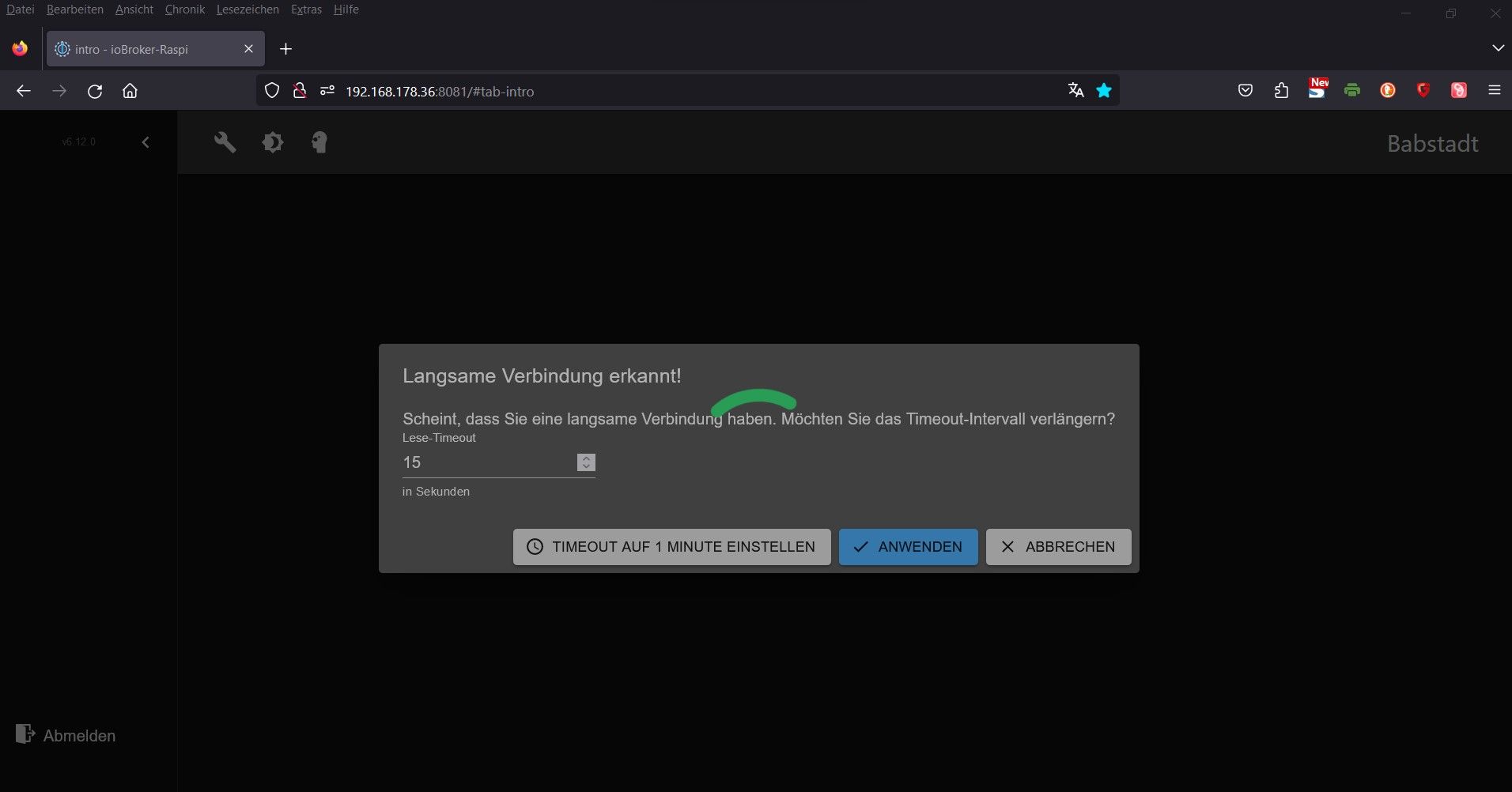

              @Thomas-Braun
              ... jetzt läuft "Bookworm" und ich habe nur noch häufig genutzte Adapter (ohne Backitup) installiert.
              Das ursprüngliche Problem habe ich (bis jetzt) nicht mehr aber beim Aufruf der Admin Oberfläche (mit Passwort Abfrage) stürzt der ioBroker ab und zu ab.
              Als Hinweis kommt, dass die Verbindung zu langsam wäre.
              Dieser Zustand läßt sich nur brutal mit 5V-raus-rein beenden.
              Nach diesem reboot funktioniert der Zugang wieder (bis zum nächsten Mal).

              • RaspiUserR RaspiUser
                @Thomas-Braun
                Hier der Log "iob diag" ... hilft das zur Analyse ?

                @raspiuser sagte in ioBroker stoppt und startet unbeabsichtigt:
                Quatsch. Du killst die Kiste damit.
                Schalt den Debug-Modus für den mqtt-Adapter aus.
                  @Thomas-Braun

                    Oder: Wie stoppe ich den Raspi "legal"? Ich bekam nur das Lade-Symbol zu sehen. Über Putty ging auch nix ...
                    EDIT:
                    ... schon wieder ...
                    ... gibt es etwas anderes außer "Stecker ziehen" ?
                      Abwarten. Der fängt sich.
                      RaspiUserR 1 Antwort Letzte Antwort
                        RaspiUserR Online
                        RaspiUserR Online
                        RaspiUser
                        @thomas-braun sagte in ioBroker stoppt und startet unbeabsichtigt:
                        ... tatsächlich ... hat zwar ca. 15min gedauert aber er läuft wieder.
                        Kannst Du (ich sehe nix ...) den Grund des Absturz erkennen ?
                        (Wieder zu wenig RAM ? ... aber das habe ich zwischenzeitlich verstanden ... 😰 )
