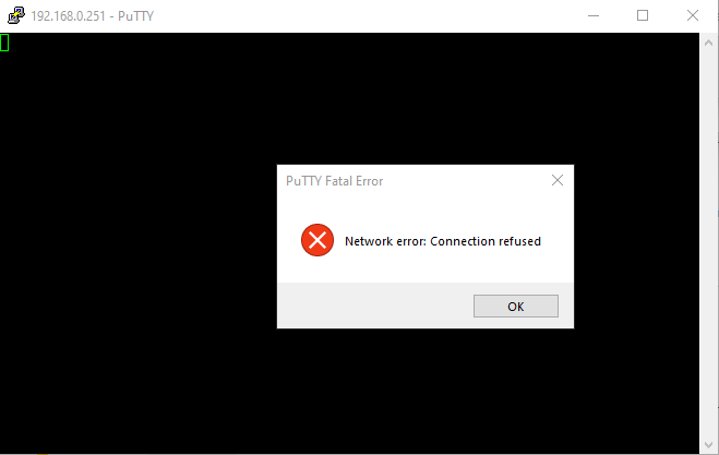

    1. latürnich wollte ich auch die motioneye VM aktualisieren.
      tjo, da bekomm ich nur:
    Network error: Connection refused
    Session stopped
        - Press <return> to exit tab
        - Press R to restart session
        - Press S to save terminal output to file
    die GUI funktioniert, weder über putty, mobaxterm, noch über shell von proxmox komm ich ran.
      Session stopped

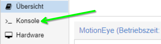

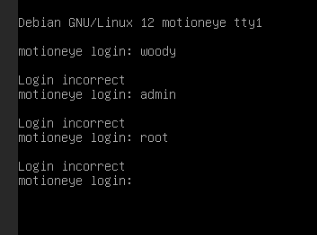

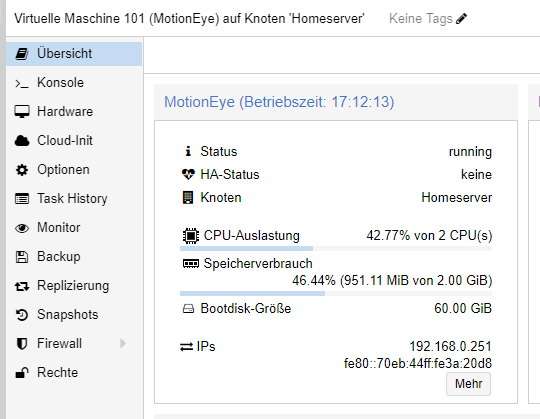

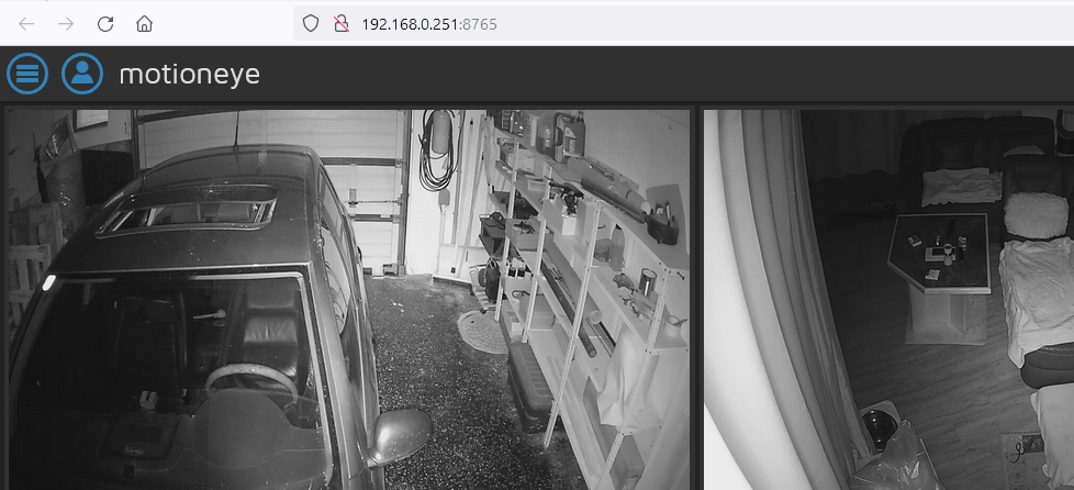

                @dp20eic 2. pic im ersten posting.
                putty:
                in prox:
                GUI fuzt tadellos:
                gruß vom Woody

                    @dp20eic komm ja nichtmal zu einer Passwort Abfrage. Egal was ich eintippe. Nur Login incorrect.

                      @da_woody sagte in VM Debian update unter proxmox:
                      Moin,
                      wenn Du mal aus der PVE Konsole aufrufst, der NetworkManager sollte ja gestartet sein, denn Du kommst ja auf die GUI von MotionEye
                       qm guest exec 101 systemctl status NetworkManager
                      Oder
                      Diesen Output könnte man dann einmal, mit einer funktionierenden VM, vergleichen.
                          Session stopped

                            @crunchip wollte eigentlich nur ein normales sudo apt update / upgrade machen.
                            bookworm ist schon länger her. hab da keine probleme gehabt und das ding läuft ja.
                            gruß vom Woody
