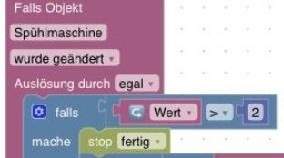

                #80
                @duffy sagte: eine weitere Idee.
                Die Prüfung oben "Wert > 0" ist falsch. Es muss auf > 10 geprüft werden.

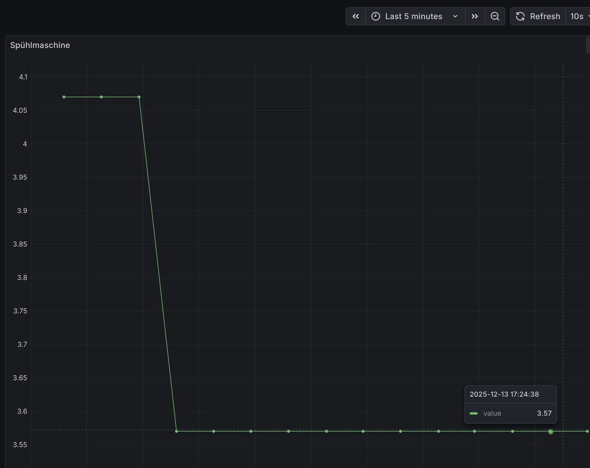

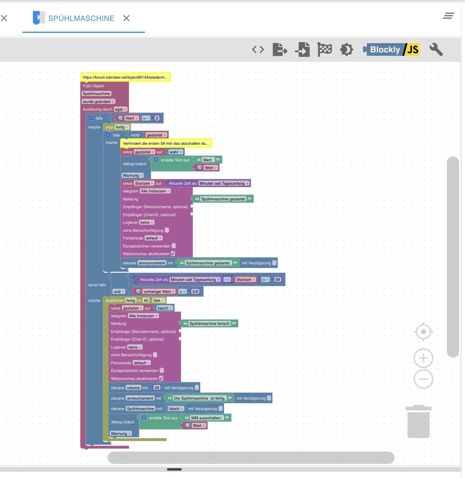

                            Hallo Paul,
                            nachdem der Device reminder mir meine Spühlmaschine nicht mehr abschalten wollte habe ich das Skript von der Waschmaschine dafür missbraucht.
                            Leider schaltet mir das Skript die Spühlmaschine auch nicht aus.
                            Ich habe einmal die letzen minuten des Stromverbrauchs der Maschine aufgezeichnet.
                            Nachdem sie fertig war brauchte sie noch 3,57 Watt. Laut skript sollte sie doch, wenn der letzte Wert über 3,8 ist den Abschaltprozess starten, oder?
                            Kannst mir bitte sagen wo mein Fehler liegt?
                            VG Duffy

                              #87
                              @Duffy sagte: wo mein Fehler liegt?
                              Ändere den Vergleichswert auf 3.8:

                                #88
                                Vielen Dank, da wäre ich doch in 10 kalten Wintern wieder nicht drauf gekommen.
                                D.h. die beiden Werte "Falls! und "sonst Falls" müssen immer gleich sein?
                                Werde es beim nächsten spülen testen.
                                LG Duffy

                                  #89
                                  @Duffy sagte: die beiden Werte "Falls! und "sonst Falls" müssen immer gleich sein?
                                  Ja.
                                  Inklusive "sonst": Falls Wert <= 3.8 UND vorheriger Wert > 3.8

                                    @Duffy
                                    Der DP für die Leistungsmessung hat den gleichen Namen "Spühlmaschine" wie der Schalt-DP?
                                    Man schreibt übrigens "Spülmaschine" ohne "h".
